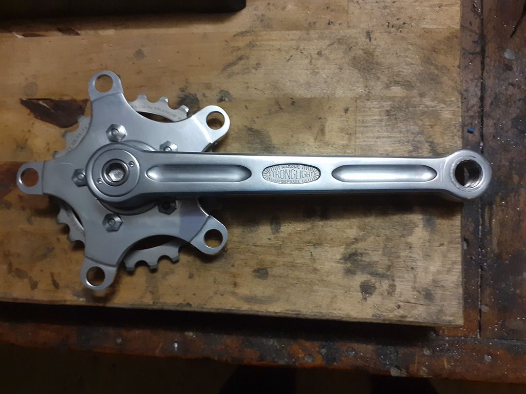

Guter Punkt! Der Kettenschutz soll nach Möglichkeit bleiben.Wird bei der 49d der Platz zwischen Kurbelarm und Kettenblatt für den Kettenschutz reichen?
Keilkurbeln, soweit ich sie mir bisher daraufhin angesehen habe, bauen schön schmal.Wenn du eine Lösung findest.... Adapter drehen lassen um das Kettenblatt weiter nach innen zu bringen.... Ich such für das gleiche Prob. eine Lösung.
Hab ne Keilallergie![]()
Aber Vorsicht. Die 49D passt nicht durch den Adapter. Ganz knapp nicht, weil der Kurbelarm tiefer ist als der der SunXCD.Sun XCD hat fertige Adapter auf LK 110/74
