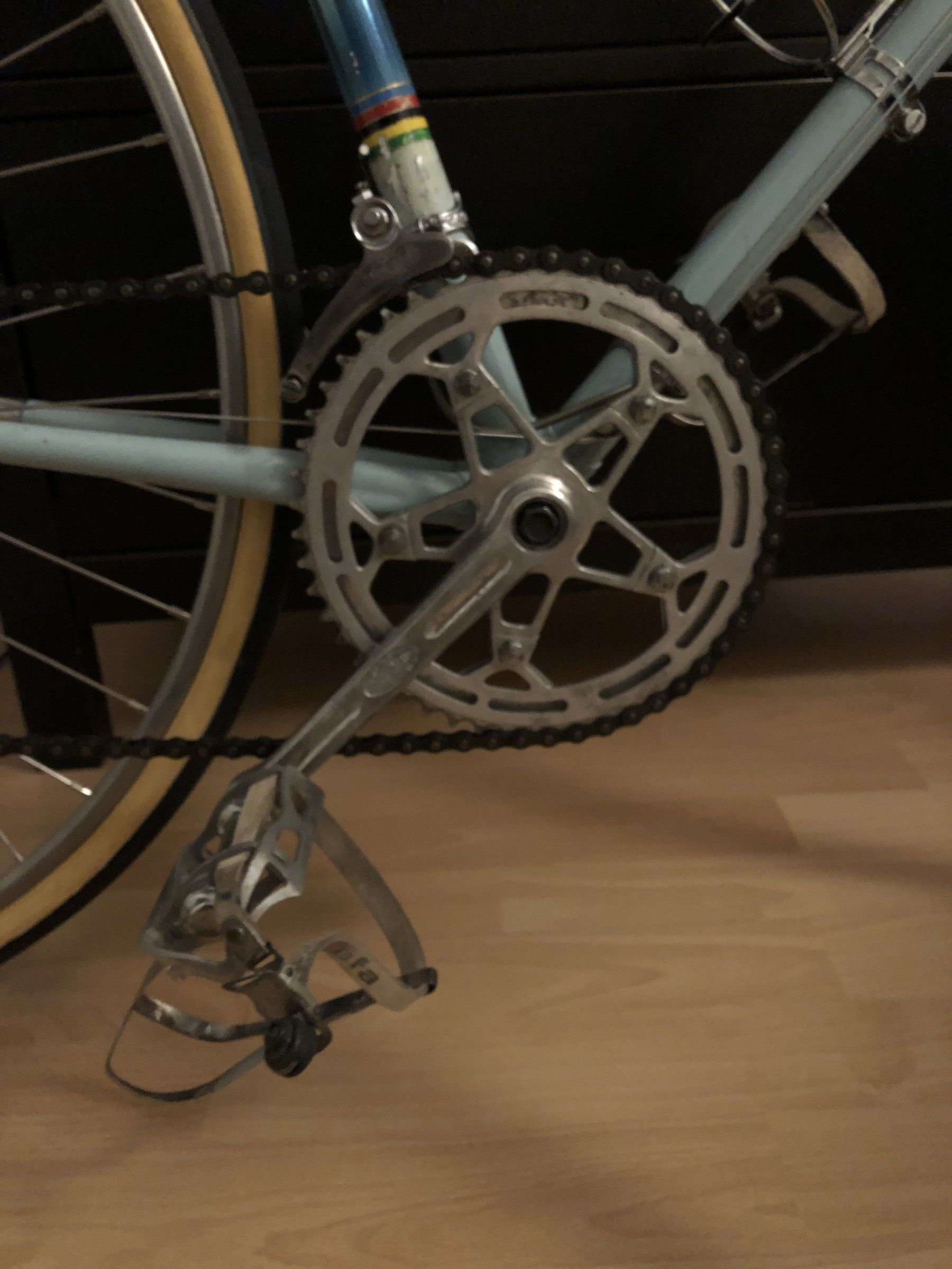

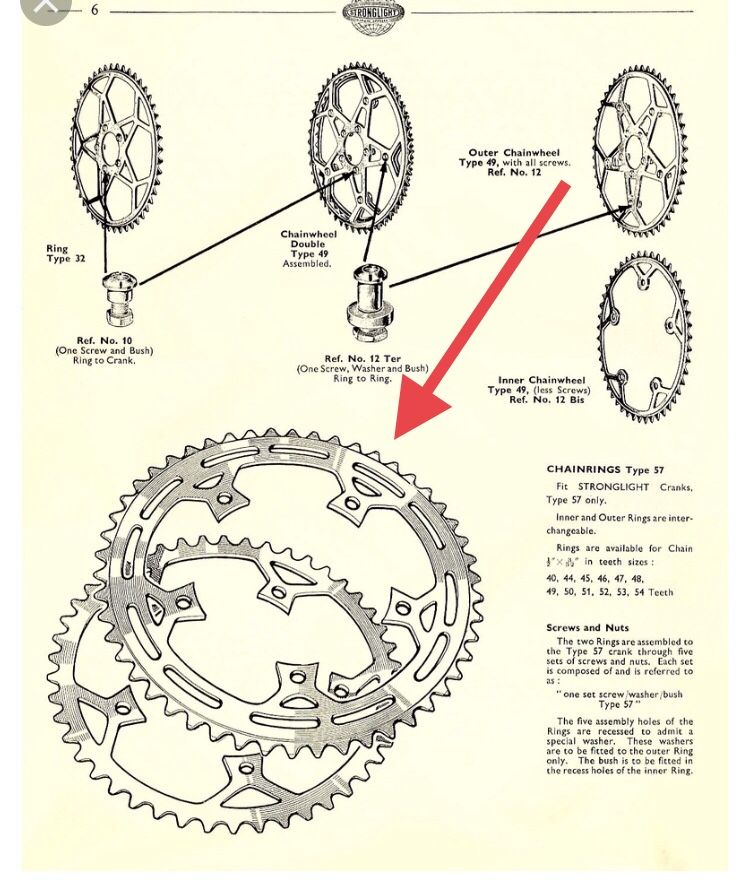

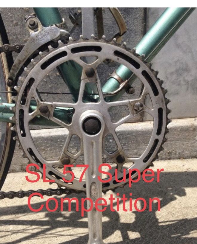

Ich suche eine Stronglight SuperCompetition 57 Kurbelgarnitur oder zumindest ein grosses und ein kleines Kettenblatt - die Kurbelarme selbst hätte ich wohl. Mir würde auch eine Bezugsquelle genügen.

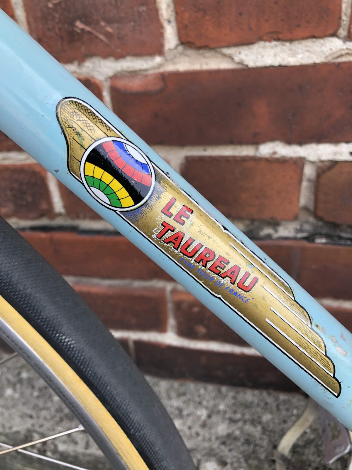

Das Taureau Baujahr 1957 braucht eine 57er Stronglight Kurbel alles andere wäre wie rote Bianchis;-)
Hilfreiche Tipps würde ich mit einer Flasche eselsten Pfefferminzlikör belohnen!

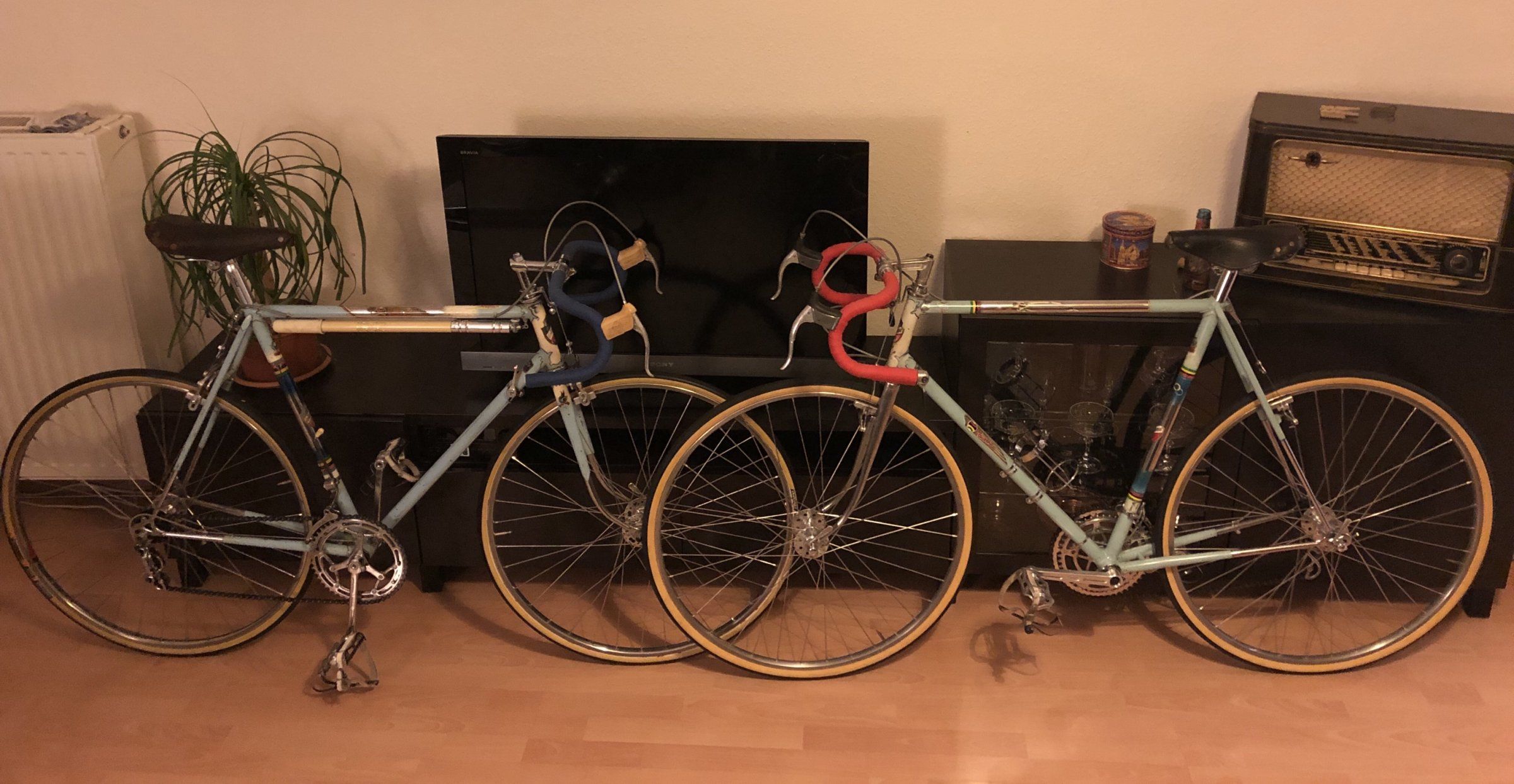

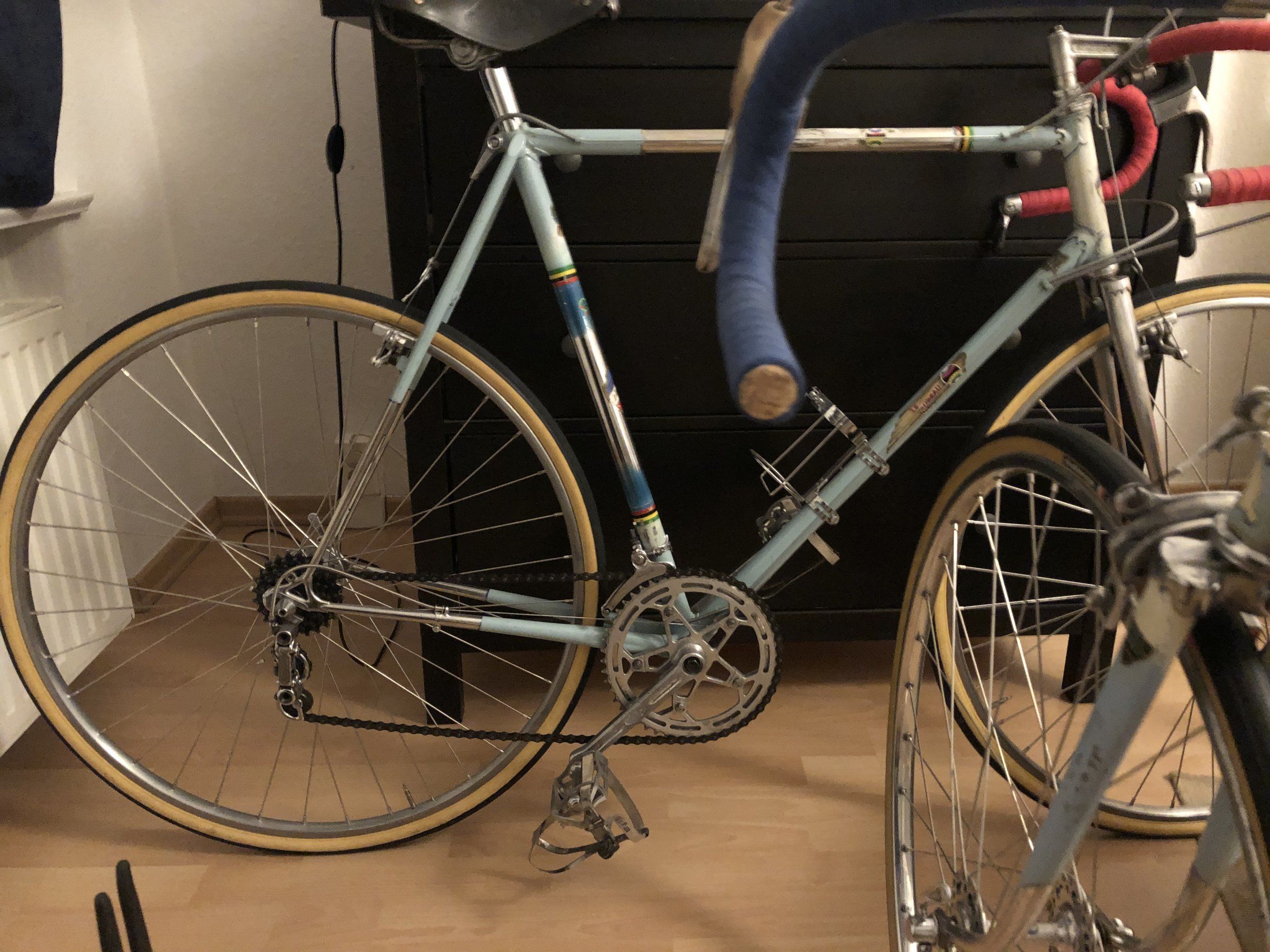

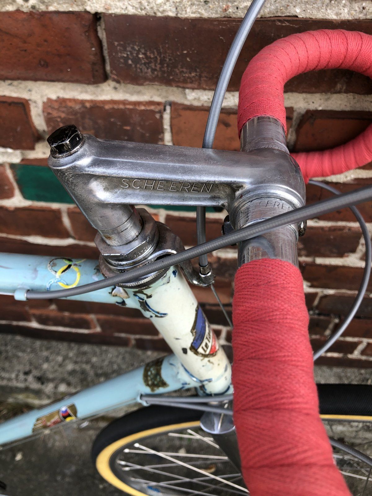

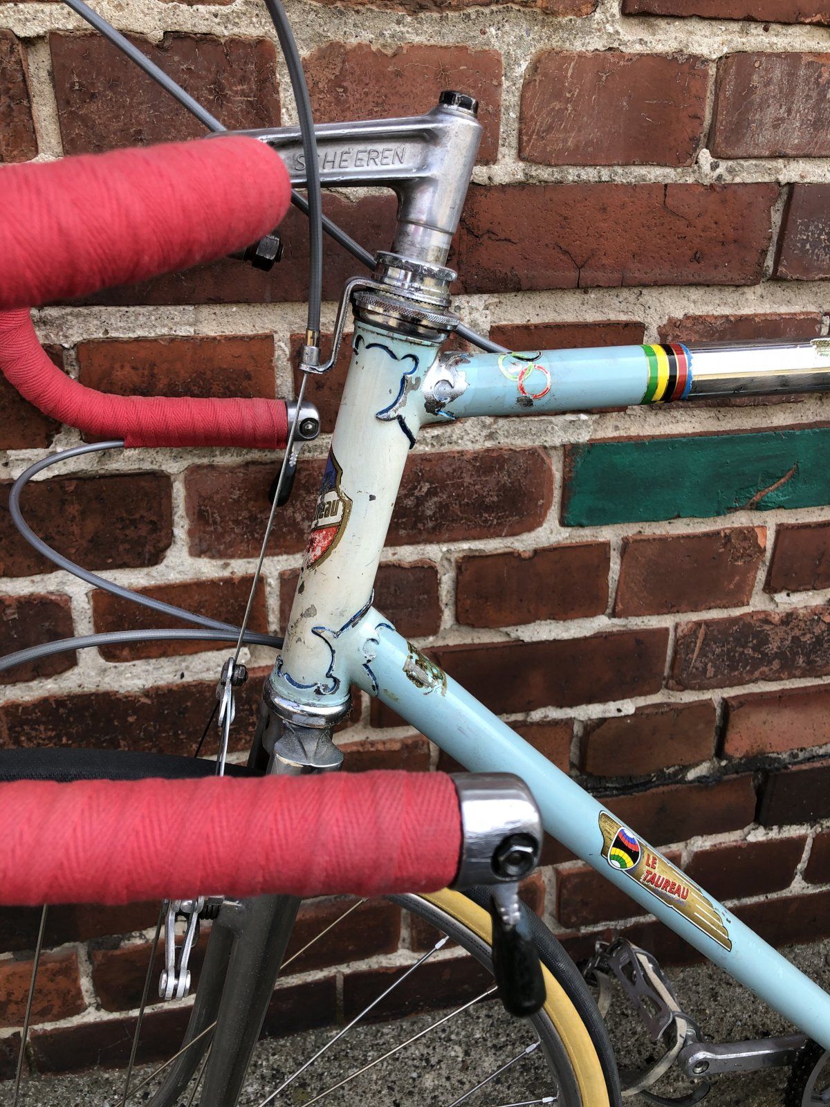

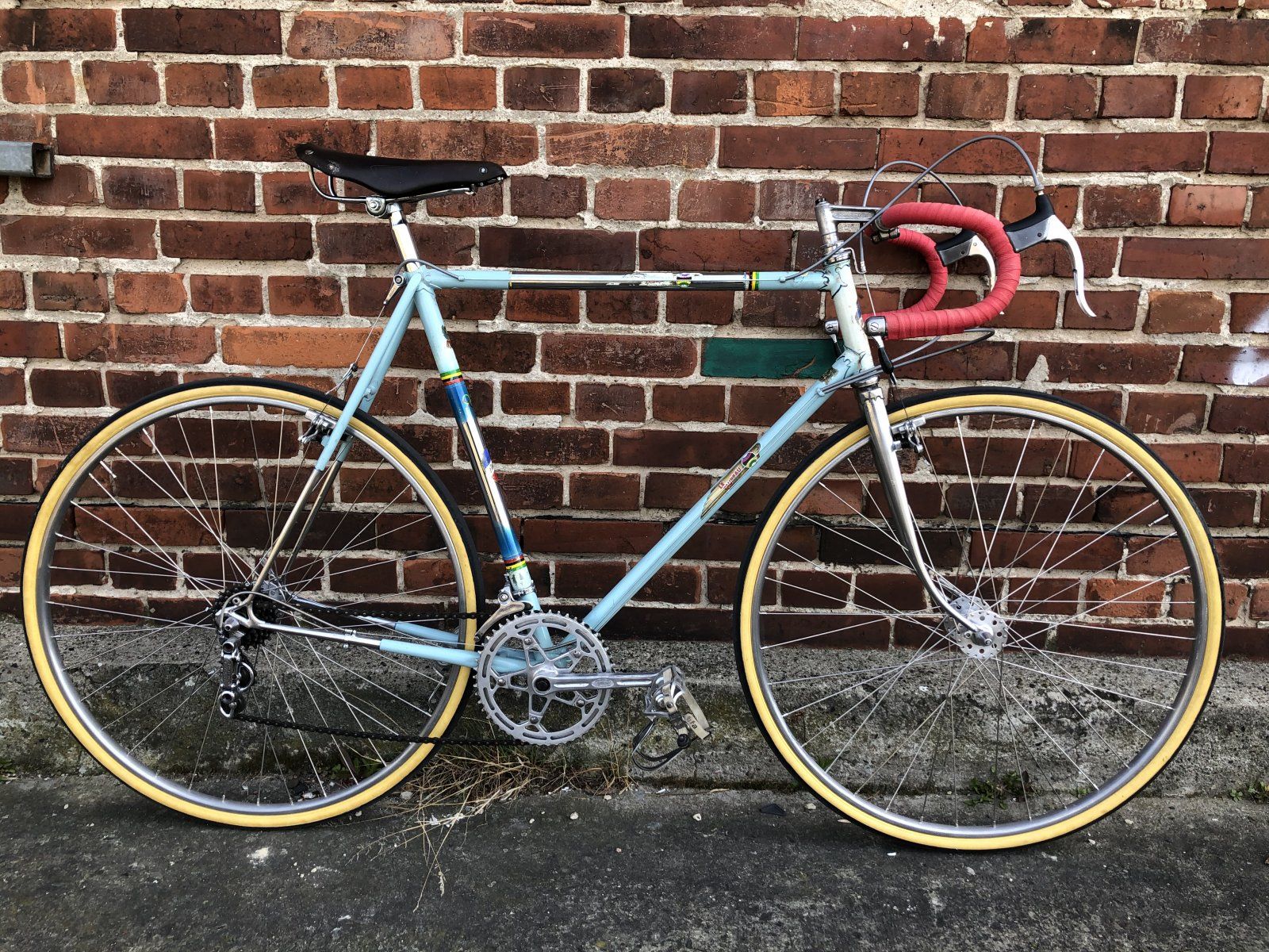

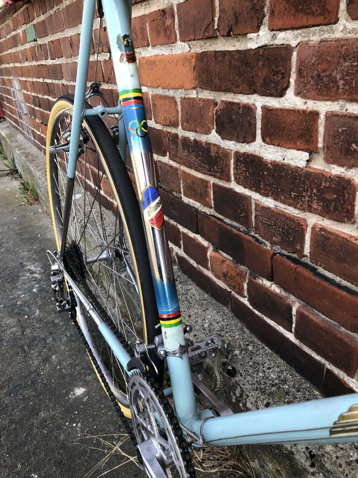

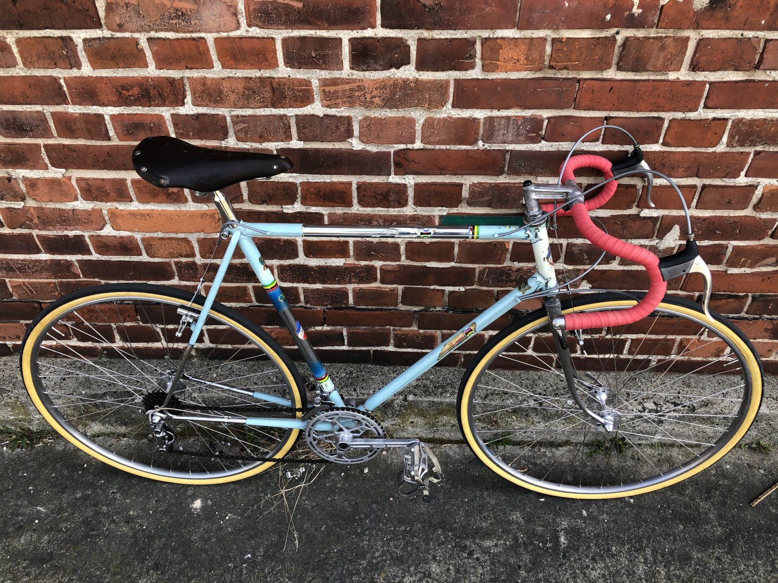

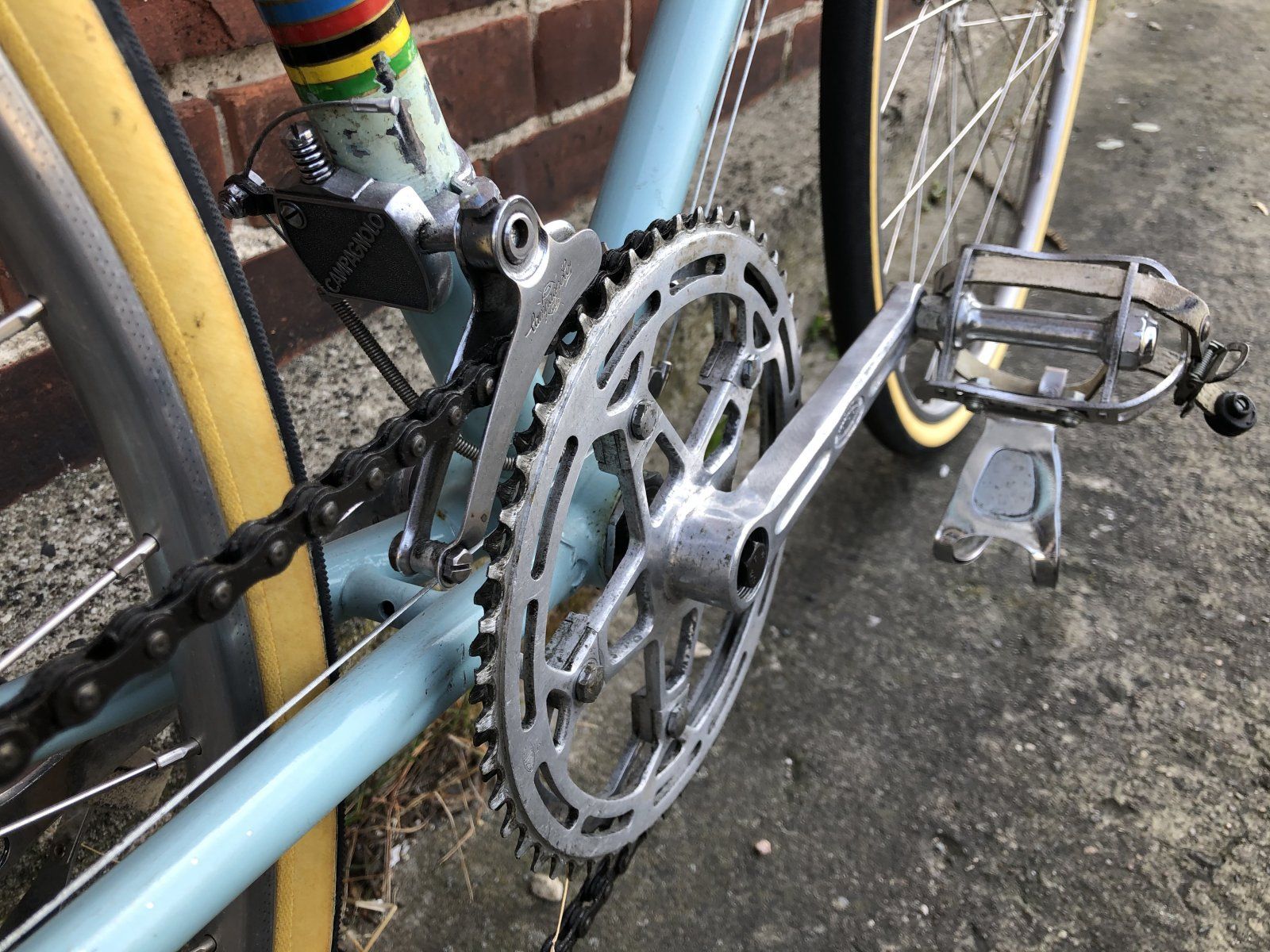

Halleluja, da benötigte es erst einen Lockdown ehe das Projekt fertig geworden ist. Kurbel und Sattel haben Zeit gefressen (eher von der Organisation her;-)).

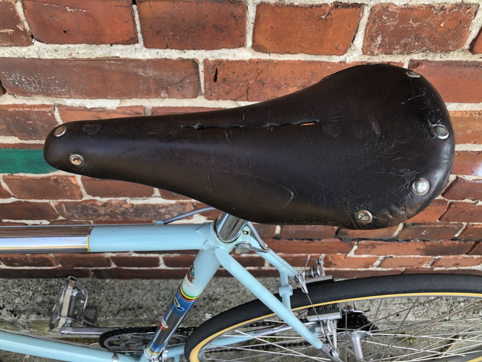

Der Sattel musst ein Brooks Competition in der keyhole Ausführung sein von 1957, genauso wie die Stronglight Competition 1957 - passend zum Kaufjahr des Rades 1957;-)

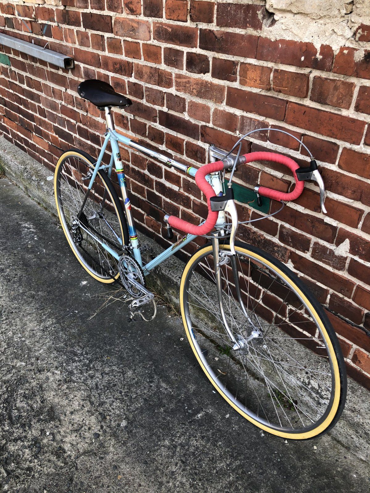

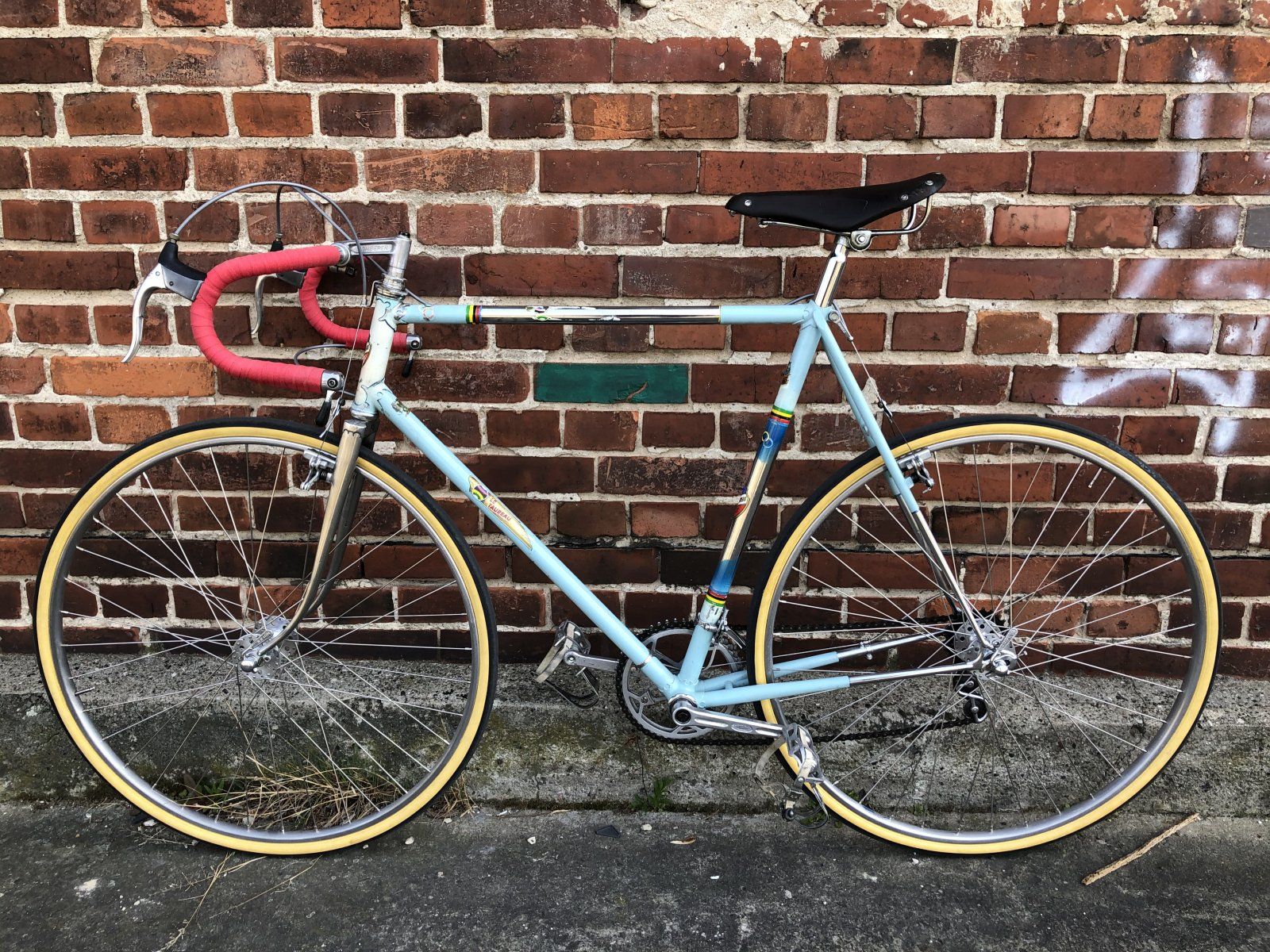

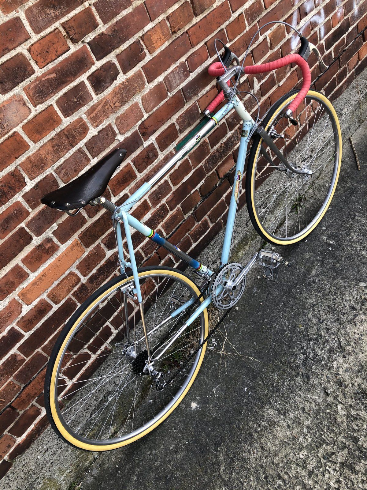

Erste Probefahrt. Erste Erkenntnisse.

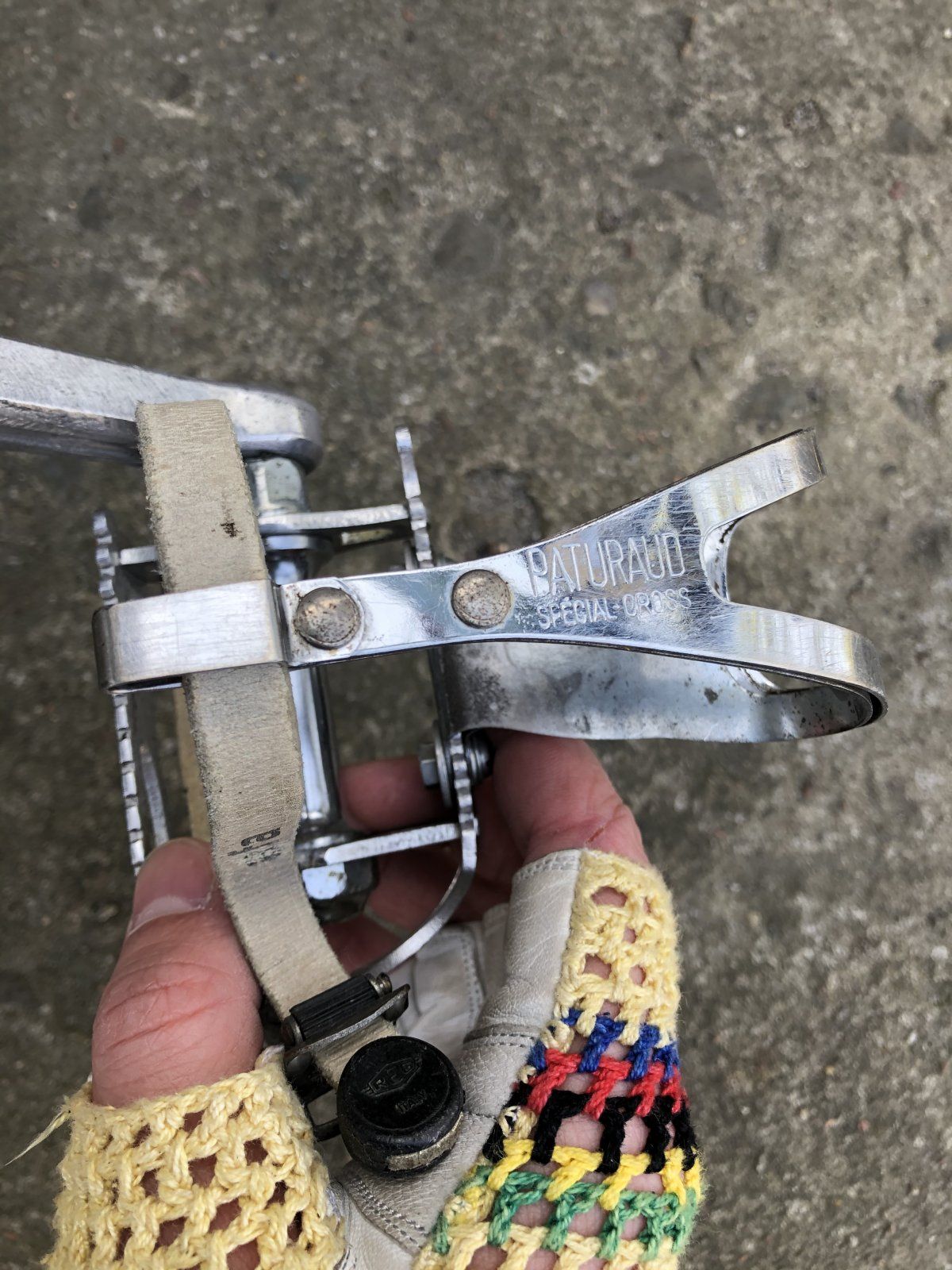

Die Reifen Veloflex Vlaanderen rollen erste Sahne (bei 80€ das Stück möchte das auch so sein). Die Paturaud Cross Special Pedalkörbe sind Mist. Zwar Grösse L aber durch die zwei Lagen genauso kurz wie die M Version - ich habe noch irgendwo Christope Special mit alter Schriftart liegen hoffe ich.

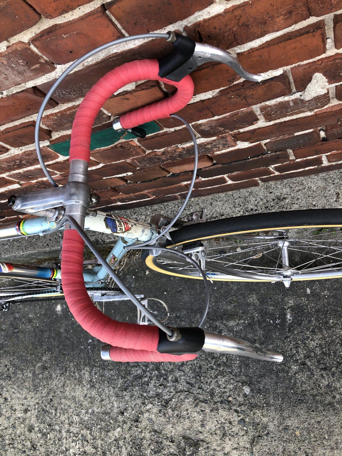

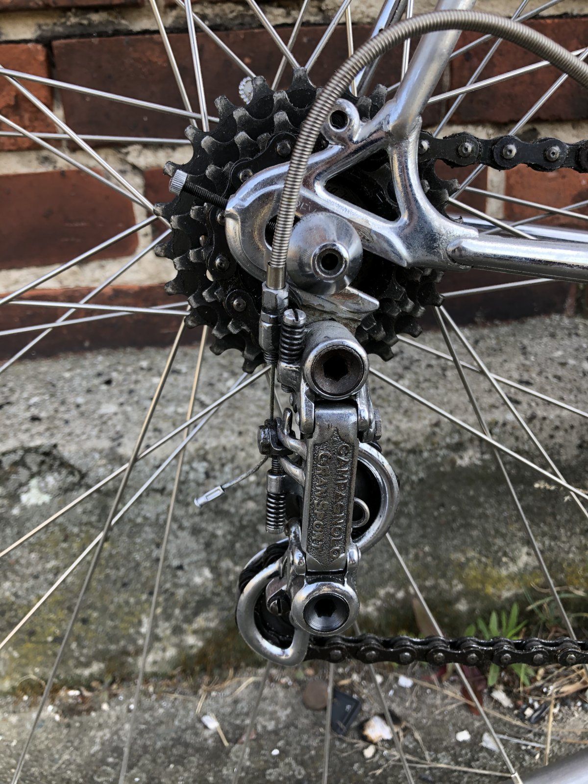

Der rechte Lenkerendschalthebel fürs Schaltwerk verstellt sich von alleine da muss ich nochmal ran und den Hebel fester verschrauben... sonst Bombe. Macht wirklich Spass.
