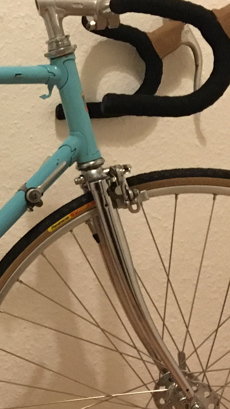

Ich gebs so langsam auf bei der Suche nach einer passenden Chromgabel die es mir erlauben würde standard reach und somit Mittelzugbremsen vorn zu fahren...
Freunde ich mich mit den nicht weniger schönen Universal Mod. 68 an... deren Zugverlegung am Rahmen - Anlötteile sind rechtsseitig - mir allerdings (so als Perfektionisten) nicht ganz so schmecken will.

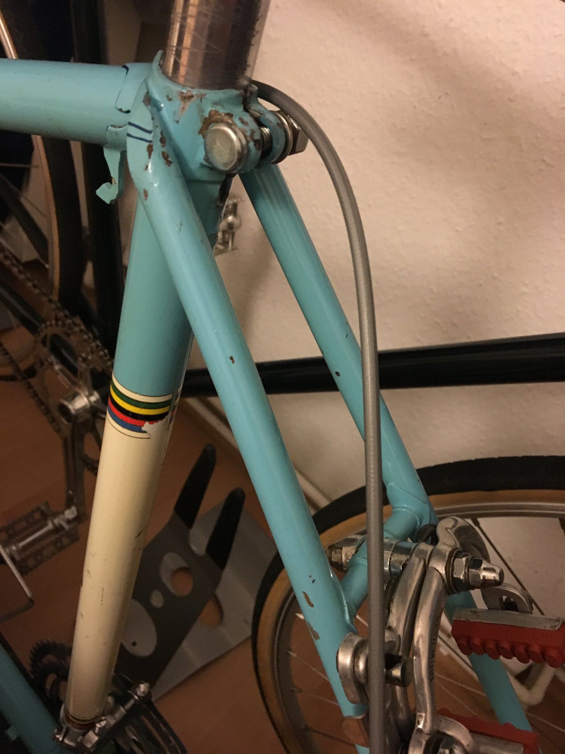

Hinten müsste das schräg rüber - da gibts keine Alternativen:

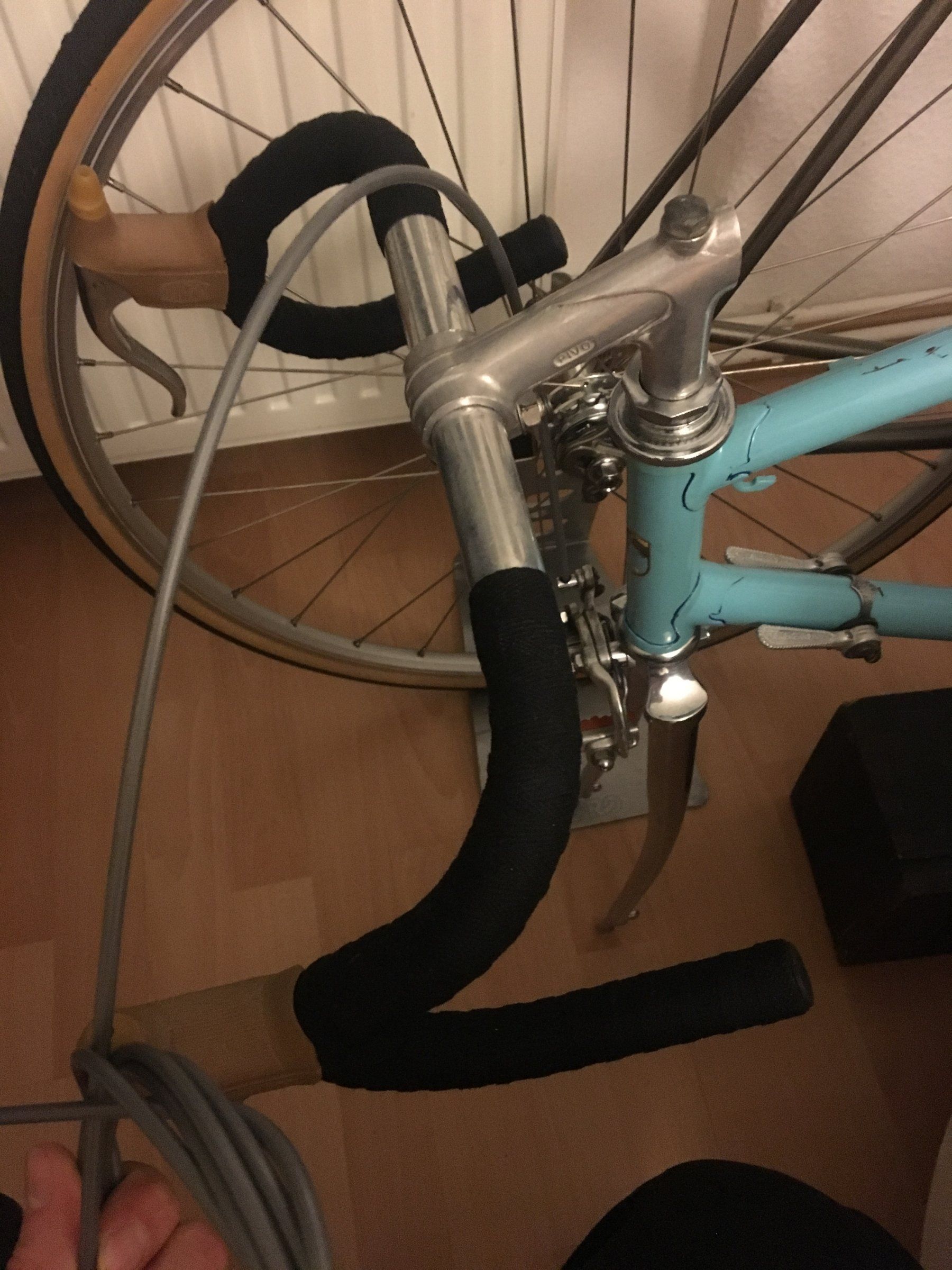

Vorn... ja vorn. Der gewöhnliche Mitteleuropäer vermag es mE mit rechts hinten und links vorn zu
bremsen.
Verlegung links „vorn“ easy:

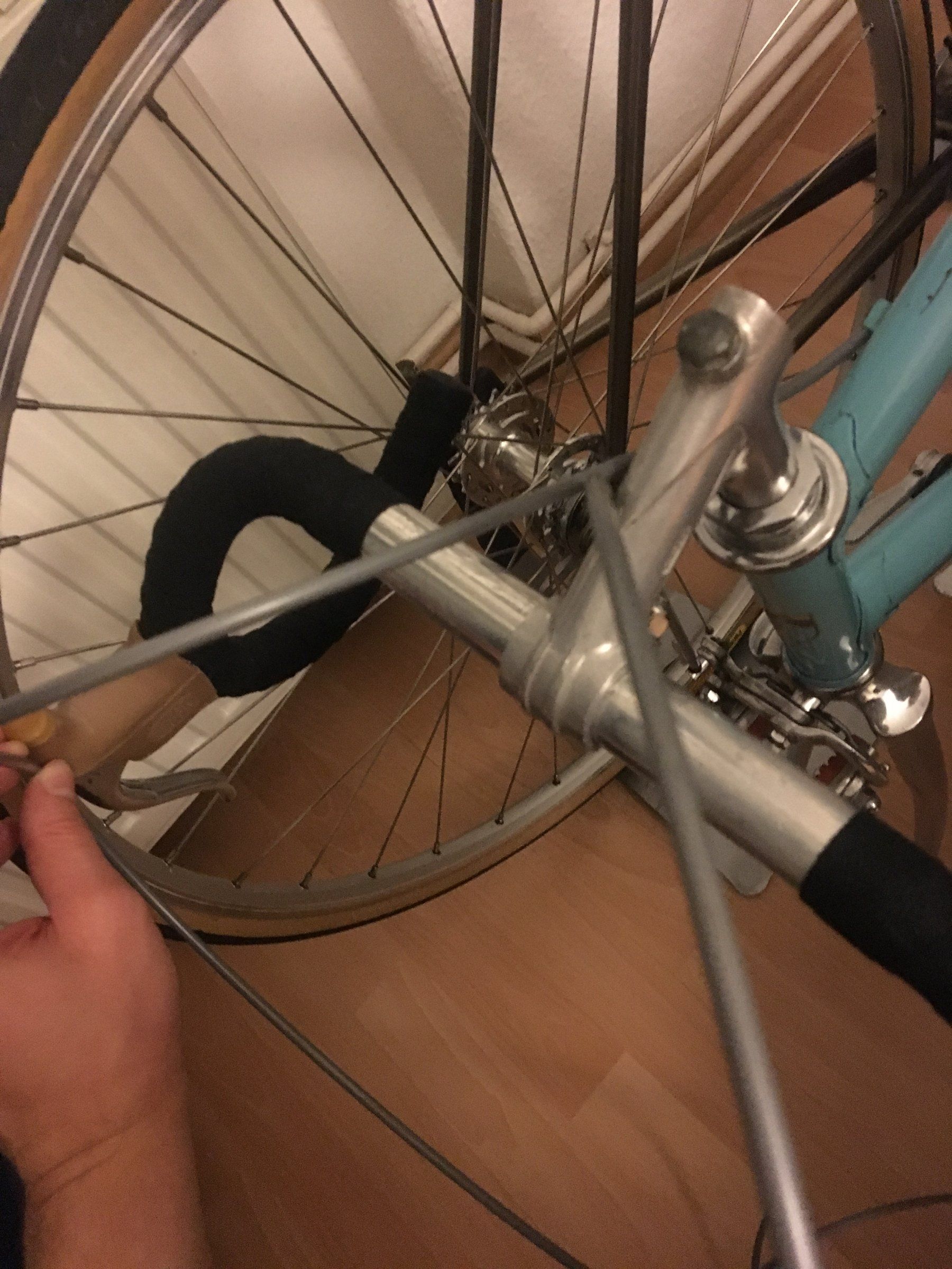

So aber was machen wir rechts hinten:
Einfach drüber führen gehen beide Züge „vorn“ + „hinten“ auf der rechten Seite des Vorbaus vorbei:
Oder etwas verwinkelt am Vorbau rum, dann würde „hinten“ zumindest links am Vorbau rumgehen:
Ich würde die verwinkelte Möglichkeit mit jeweils einem Zug links+ rechts am Vorbau vorbei der nur rechtsseitigen Verlegung vorziehen.
Spricht da was technisch gesehen dagegen?
Gibt es evtl noch Verlegungsalternativen die ich noch nicht bedacht habe?!
