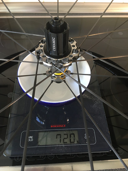

Die oben erwähnten "Presscarbon"-Laufräder sind heute angekommen. Nach erster Durchsicht kann ich die Aussagen bezügl. Rundlauf und Speichenspannung aus dem oben verlinkten "Werbevideo" bestätigen. Wer das übrigens bis zum Ende anschaut erfährt einen Code, der bei der Bestellung 15 Prozent Rabatt auslöst. Der Laufradsatz kostet dann frei Haus 900 Euro. Felgenband und Tubelessventile sind schon montiert, bei liegen Bremsbeläge, Schnellspanner, Reifenheber und zwei Ersatzspeichen. Das Gewicht ist für "Presscarbon" sehr o.k.:

Neulich sind meine Elitewheels Marvel (ich halte nix von Carbonspeichen) angekommen, nach ca. 1 Monat Lieferzeit.
Sie wiegen 1546 Gramm in Profilhöhe 38mm und mit bereits montiertem Felgenband.
