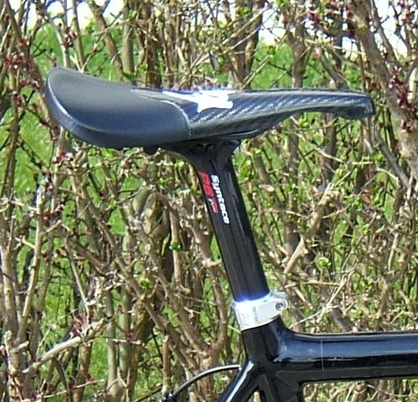

Ich verwende an einem Rad eine 31,6 Syntace P6 HiFlex Stütze, bin damit sehr zufrieden.
Allerdings muss das Design auch zum Rad passen, die Aufschrift ist recht dominant und schwierig abzulabeln. Technisch ist sie imho der Thomson ebenbürtig oder evt. sogar überlegen, v.a. beim langen Auflagebereich für das Sattelgestell.

Das stimmt. Hatte kurz ein Bontrager Carbon XXX verbaut, das passte optisch irgendwie überhaupt nicht. Schade, schlecht war die nicht, aber sah komisch aus. Die Thompson ist durchwegs nahezu symetrisch, das macht as wohl optisch aus.
