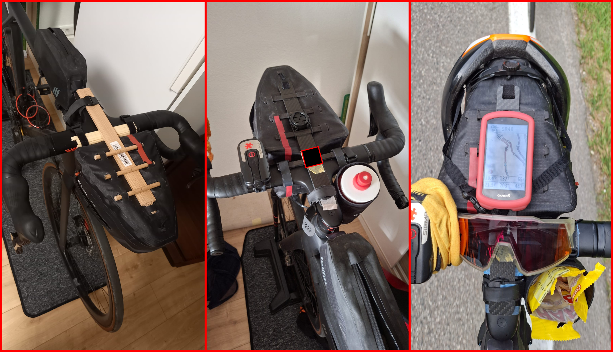

Anbei meine Variante einer Halterung für die Aero Bar Bag von Cyclite für integrierte Cockpits.
Ich habe mit die Halterung letztes Jahr für einen mehrtägigen Rennradurlaub gebaut.
Verstaut habe ich ich der Tasche nur leichte Sachen für schnellen Zugriff während der Fahrt (Regenkleidung, Handschuhe, Essen, Hygieneartikel).
Etwas Seitenwindanfällig ist das ganze schon, da die Tasche schon weiter auslädt als eine Lenkerrolle.
Mit beiden Händen am Lenker ist das aber gut beherrschbar und ohne Wind auch unauffällig vom Fahrverhalten.
Im linken Bild kann sieht man den Holzprototypen und mittig das fertige CFK-Teil, rechts ein Bild während der Fahrt.
Letztendlich sind es nur fünf CFK Profile die miteinander verklebt sind und dann mit Strapsen am Lenker/ Vorbau fixiert sind. An der Unterseite ist noch ein Moosgummistreifen angeklebt für mehr Reibschluss und gegen Kratzer.
Bis jetzt habe ich damit 2000km abgespult und bin zufrieden.
