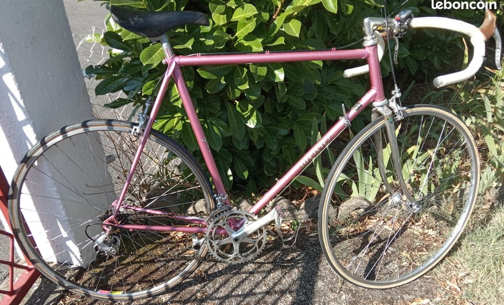

Auch ich vermute das von @Bonanzero eingestellte Modell 300, hier wurde ein ähnliches Modell mal verkauft:
https://www.vintagevelo.co.uk/blog/mercier-2/
