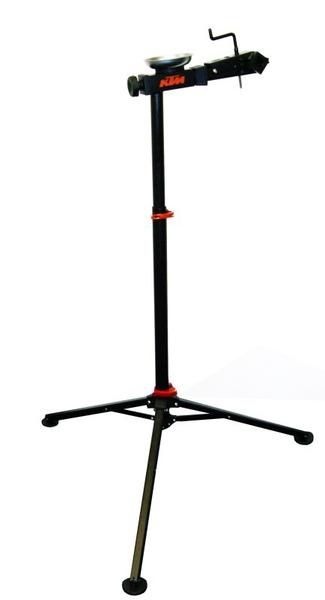

Mein mobiler Montageständer. Lässt sich so zusammenklappen, das er als Gepäck im Flugzeug keine Probleme macht. Und die Kralle mit der Spindel zum Schließen erlaubt auch das Klemmen von Aero Carbon-Sattelstützen. Preis : um die 100€
Standfest ist er allerdings nur bedingt.
Leicht und handlich ist eine Sache, Aber man kann sich vorstellen, wo der Schwerpunkt liegt, wenn ein Rad dranhängt.
