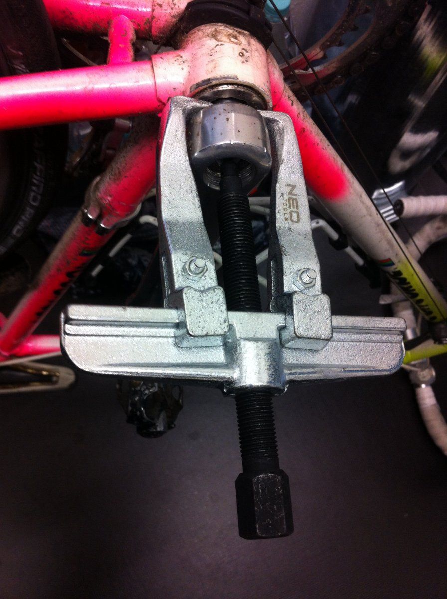

So Kurbel ist runter.

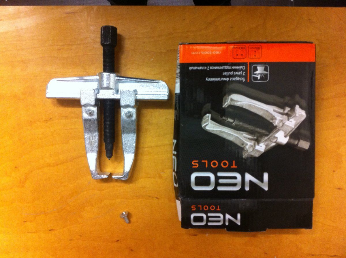

Mit dem neuen Kugellagerabzieher hat alles wunderbar geklappt. Ich mußte den nicht mal mit Tüddeldraht fixieren.
Ich hab lediglich eine Look Schraube für Schuhplatten in den Vierkant gelegt, damit dessen Gewinde keinen Schaden nimmt.
