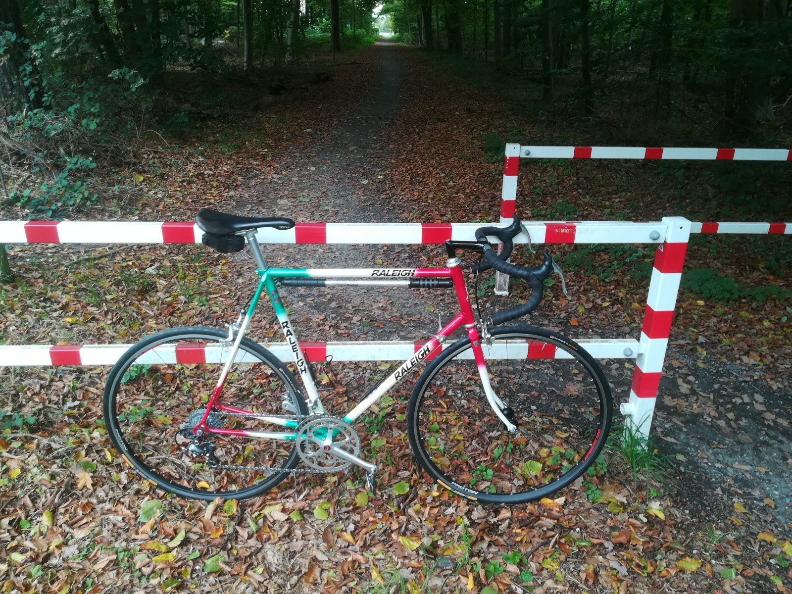

Beim tretlager planen habt ihr mich ja schon beobachtet, da ich mit der Einstellung des Steuersatzes nicht zurecht kam, hab ich da auch noch nachgearbeitet:
Ausdrücklich kein Vorwurf an die vorbesitzerin, ich erinnere, dass sie den Rahmen so bekommen hat.
Ansonsten nur noch poliert und gewachst, und schnell paar Teile dran geschraubt.
Es hat sich ja nicht viel geändert, superbe pro steht dem Rahmen einfach gut.
Die laufräder mit chrina Felgen gefallen mir nicht, die sind zu schwer. Da nehme ich nur die ssp Naben, und speiche neu ein, wenn entschieden ist, ob die Felgen schwarz oder Silbern werden.
Den schwarzen Vorbau lasse ich, lb Zughüllen und Reifen auch schwarz, oder was meint ihr?
Schwarzer Flite, im Keller ist hoffentlich noch einer in top Zustand...
Zu viel schwarz ist langweilig und wirkt billig. Lieber rotes LB und vllt. weiße Züge. Felgen nicht schwarz, sondern lieber grau (z.B. MA40 oder GP4 oder Omega).
ich gehe mal in den keller...
die verbaute ist ne superbe pro, die soll eigentlich bleiben...
veloflexe kommen dran, das ist ne gute idee. hab ich hier!
bremszughüllen kommen erst mal in schwarz!
lb auch, hütlis ebenso.
dadurch wird der rahmen besonders hervorgehoben, so war meine idee....
so, unterwegs war ich ja heute schon.
verbaut ist folgendes (die schaltung und die laufräder werden dank der glücklichen wende in der suntour 10f indexring - beschaffung bald getauscht):
vorbau 3ttt - umbau auf schrägkeil und titanhardware vielleicht noch...
lenker 3ttt superleggero
suntour superbe pro:
kurbel 53/39 - ein 38er stronglight liegt bereit, ein 52er superbe blatt hätte ich gerne, besser noch ein 51er, wenn es das gibt...
sastü
bremsen, hebel mit china - gummis, nach diversen waschmaschinen/spülmaschinengängen und ca. 2 jahren ablüftzeit riechen sie nicht mehr
umwerfer
schalthebel
innenlager 102mm mit titanwelle, rikula und aluschalen, hersteller unbekannt, tiso alu kurbelschrauben
flite titan - da muss noch einer in besserem zustand her...
lb ein gebrauchtes kork, das wird wohl pelten schwarz bzw das entsprechende von rose - oder???
pedale pd a 600 shimano spd system
minoura flaha
6500 10f kette
im superbe - thread habe ich ja schon berichtet, daß die 7f hebel zu meinem großen erstaunen 11 schaltschritte haben.
nach sachdienlichen hinweisen habe ich die hebel mit einem campa 10f schaltwerk kombiniert, und die 10 campa - ritzel werden pefekt geschaltet!!!
unglaublich!!!
jetzt bekomme ich bald einen indexring für die superbe pro hebel, der 10 shimano ritzel mit dem superbe pro sw schalten lässt. das soll dann der endszustand sein.
mit den campa neutrons gefällt es mir aber auch gut, das aktuelle gewicht mit pedalen und flaha, ohne reserveschlauch beträgt 9,2 kg.
der endgültige lrs, ebenfalls mit dunklen felgen, bekommt veloflex master 25mm
gibt es einwände und anregungen?
das sw wird noch silbern, und mit den hellen veloflexen wird es wieder luftiger, es gefällt mir aber so auch gut.
farblich ist es ja billig und langweilig, mein schlechter geschmack hat sich durchgesetzt :D
Ein 52er Superbe Pro sollt ich noch haben. Lass mich mal nachsehn.
Wenn ich das richtig verstanden habe, sollen die 10f- Einsätze mit Shimano-Schaltwerken funktionieren. Wenn das so ist, dann solltest du bei Campa bleiben und nur nach einem echten silbernen suchen.

Mir gefällt es gut. Mit Schwarz statt Weiß hat das Rad auch was. :daumen:
danke für deinen segen - du darfst natürlich mal probefahren! :D
ich gebe es aber nicht mehr her - ist nämlich ne geile möhre:D:D:D
Danke, aber bei dem Sattel fahre ich lieber nicht Probe. Mein Hintern mag den Flite ganz und gar nicht. Habe da noch ganz üble Erinnerungen aus den 90ern.
Keine Angst, möchte das Raleigh nicht wieder haben, obwohl es mir gut gefiel. Aber bin mit meinen Rickerts und Gazelles einfach glücklich.
