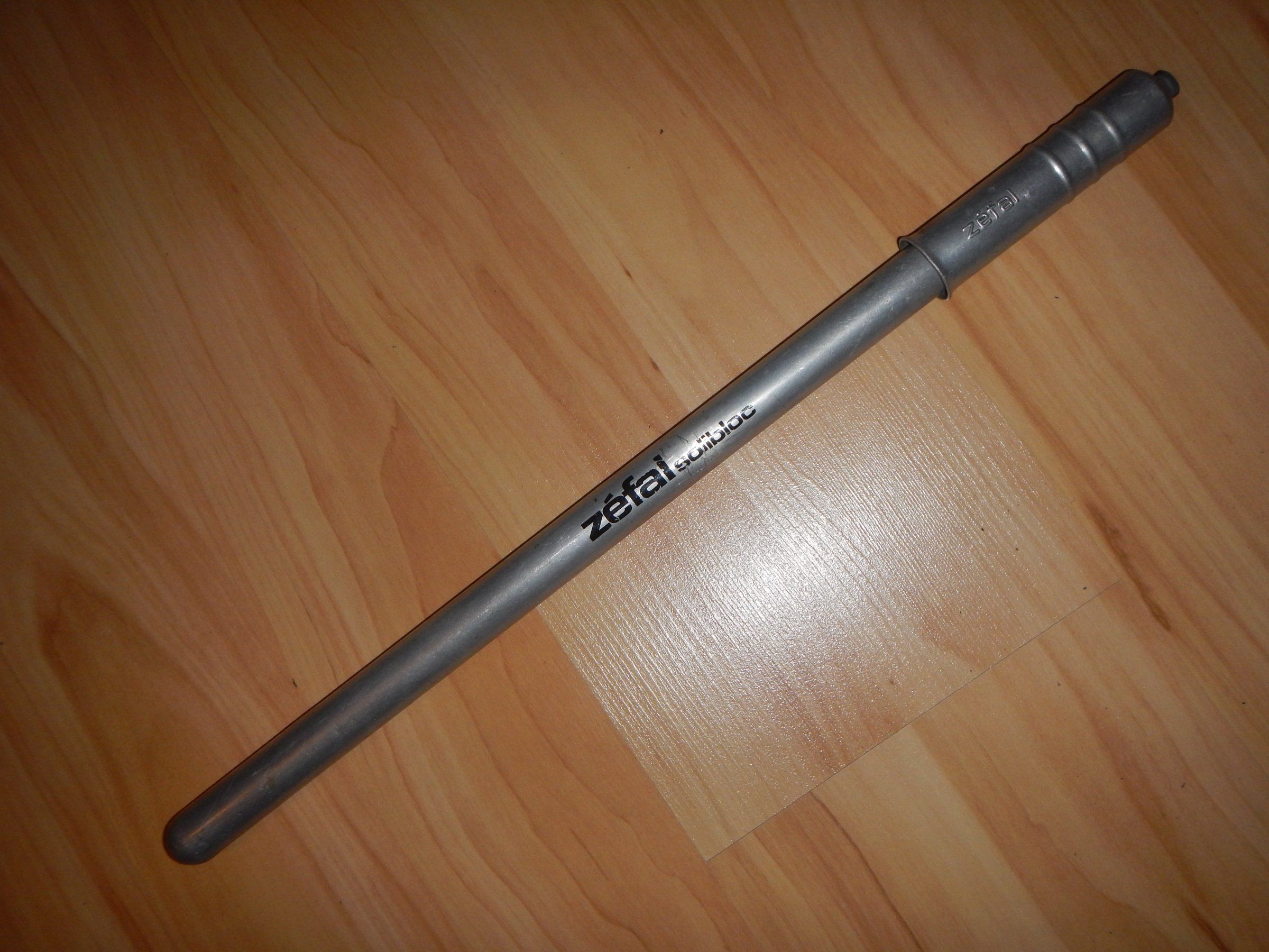

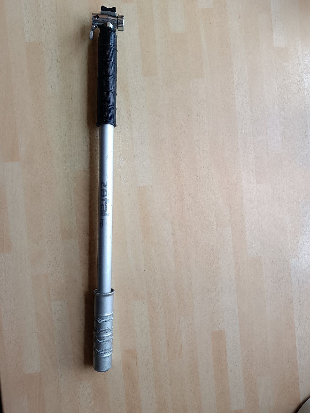

Da es immer schwieriger wird vernünftige Rahmenpumpen zu finden, habe ich eine alte Zefal HP wieder funktionstüchtig gemacht. Den meisten sicher bekannt, was man dafür braucht, da ich dazu hier nichts gefunden habe, trotzdem ein kurzer Beitrag:
Leider habe ich kein Bild vom Fundzustand gemacht (dachte hätte eins :rolleyes: )
Gefehlt haben die Füßchen unten, der Hebel zum feststellen war im offenen Zustand locker, gepumpt hat sie auch nicht. Mit etwas Recherche fand ich raus, dass die HPX Ersatzteile auch an die alte HP passen. Geordert habe ich daher
Die Füßchen "HPX Schutz" -> https://www.zefal.com/de/ersatzteile/253-hpx-schutz.html
"Reparatur Kit HPX und HP100" -> https://www.zefal.com/de/ersatzteile/250-reparaturkit-hpx-und-hp100.html
Topfmanschette "Pumpendichtung 18mm" -> https://www.zefal.com/de/ersatzteile/236-pumpendichtung-18-mm.html
(bei Zefal kommt ein 10er an Versandkosten dazu, findet man jedoch auch bei anderen Händlern)

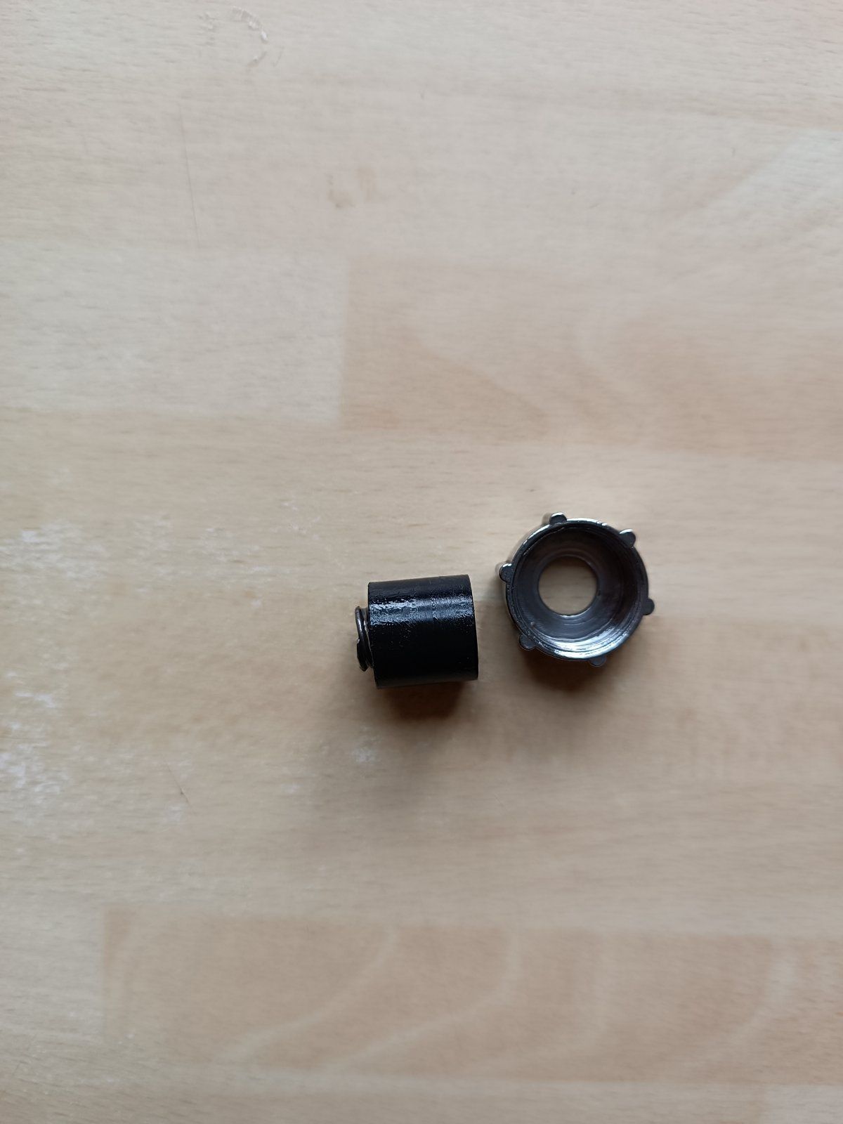

Die Topfmanschette kann man einfach auf den Dorn innen im Hebel aufstecken
Damit kann die Pumpe nun auch mit Druck pumpen

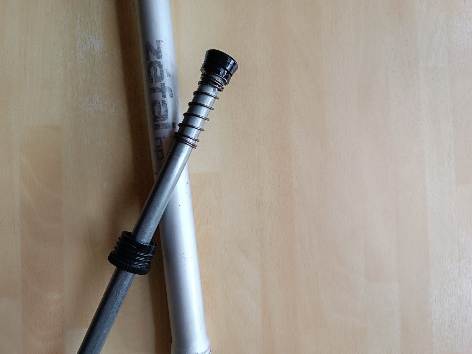

Vom HPX Reparatur Kit habe ich nur die dicke Dichtung gebraucht, da meine Pumpe noch mit Feder drinnen ist.

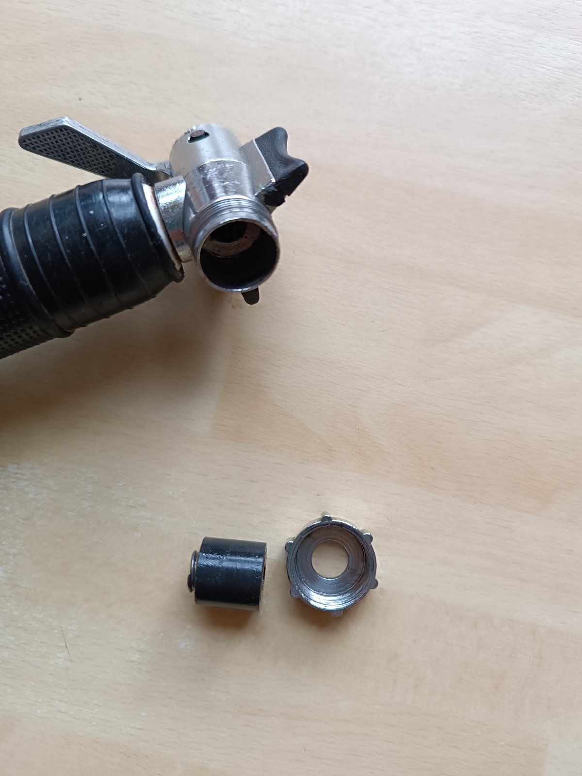

Ich dachte erst, dass sei nicht nötig, da das alte Gummi es noch tat. Jedoch lag wohl daran der lose Feststellhebel, jetzt liegt er auch flach wenn das Ventil offen ist und wenn zu muss man nicht ganz weit Hochklappen, reicht in die Waagrechte
Die Füsse könnte ich aufstecken, leichtes rein hämmern für die letzten Millimeter war nötig
Alle internen Gummiteile habe ich etwas mit Silikonfett eingeschmiert. Den Pumpkopf kann man mit einem ganz langen Schraubenzieher abschrauben, da mir so einer fehlt, habe ich das nicht gemacht. Aber soweit möglich von innen sauber gemacht, auch den Pumpenkopf.
Sie schaut zwar nicht mehr aus wie am ersten Tage, pumpt dafür aber so:
Das Griffgummi ist noch lose, muss ich neu ankleben, dann ist sie wieder top :daumen:
