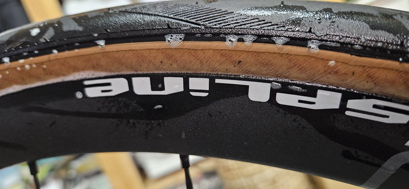

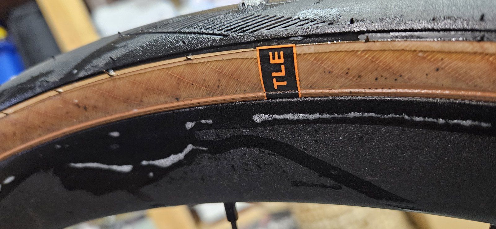

Ich hole den Beitrag nochmal hoch, da ich verzweifel....
Ich hatte letzte Woche das erste mal einen Platten an meinem neusten Rad mit DT Swiss P1800 und einem Schwalbe Pro One 28 mit TLE aber mit Schlauch. Der Wechsel des Schlauchs war schnell erledigt aber der Reifen hat einen merklichen Höhenschlag am HR. Grund ist, dass der Reifen unterschiedlich in der Felge liegt. Nachbessern hat auch bisher nich geholfen, auch Aufpumpen mit Walken oder Glasreiniger war keine Lösung. Auch mit etwas Überdruck (7,5 anstatt 6,5 bar) löst sich das Problem nicht. Vorne hatte ich zudem einen schleichenden Platten und nach Schauchwechsel nun das gleiche Problem.
2 Fotos: Foto 1 mit TLE Aufkleber: hier scheint der Reifenrichtig zu sitzen. Foto 2: hier liegt der Reifen zu sehr in der Felgenmitte und baut daher nicht genug Höhe auf...
Ist es diese Combi (Schwalbe mit P1800) oder ein generelles Problem oder ich noch zu unerfahren mit TLE Equipment?
Jede Hilfe oder Tipps sind willkommen!

Eher das Gegenteil ist der Fall. Foto 1 mit dem TLE sitzt so wie es muss und Bild 2 ist zu tief drin, da springt er nicht richtig raus aus dem Bett.
Hab das gleiche Problem mit diesem Reifen auf ner Newmen Felge und denke es liegt eher am Schwalbe, als an der Felge.
Wenn du sehr leicht bist und/oder bei der Luftdruckwahl in die Gruppe “lieber an der nächsten Kante die Felge zerstören als auf ein Quäntchen Komfort zu verzichten!“ fällst, dann kann es schon mal vorkommen dass der Reifen sich nicht vollständig setzt bevor der Wunschdruck erreicht ist. Hattest du schon gepumpt bis Limits von Reifen und Felge (um dann ggf auf Wunschdruck abzulassen)? Möchte dir nichts unterstellen, aber manchmal braucht man eben eine externe Erinnerung an eigentlich selbstverständliches.
Einen großen Einfluss auf “Reifen plöppt nicht“ kann das Felgenband haben, entweder weil es einfach zu dick ist oder weil es sich beim gewaltsamen Reifen aus der TL-Kante befreien zu einem verschärften Knick entlang der TL-Kante aufgefaltet hat. (ich versuche Laufrädern ohne durchgehendes Felgenbett generell aus dem Weg zu gehen, eine Sorge weniger)

Hallo Goeran,
Vielen Dank und ich glaube du hast Recht! Beitrag oben hatte ich mittlerweile schon korrigiert.
Nach mehrmaligen Versuchen mit Glasreiniger sitzen beide Reifen nun einigermaßen richtig. Ich weiß aber ehrlich nicht, ob ich diese Konstruktion als Fortschritt bezeichnen kann. Letzten Samstag hat es mich noch 95km nach Hause eiern lassen.
Danke USR, ich bin eher in der Fraktion 'Leichtgewicht pumpt bis zum Max'. Ich fahre auf anderen Rädern auch noch 23er Breite. Ich habe es jetzt geschafft die Reifen in die richtige Position zu bringen (Glasreiniger und temporär 1 bar über max). Und ja, die Felgen haben eine Vertiefung in der Mitte. Beim Reifenwechsel von Vorteil, bei Setzen des Reifens eher eine Hürde...
