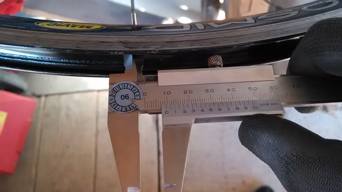

Ich habe von einem Kollegen einen gut erhaltenen Canyon Alu-Renner mit 3x9 Ultegra-Ausstattung und Mavic Cosmic Elite (vorne wie hinten 20 Speichen, waren Lieferumfang des Rades) erworben.
Leider hat es nicht lange gedauert, und ich Leichtgewicht (75 Kg) habe einen Riss an der Kassettenseite der Hinterradfelge erlitten.
Um an eine neue Ersatzfelge zu kommen habe ich bei einem örtlichem Radhändler angefragt, welcher die letzten 2 Wochen nicht auf meine Anfrage antworten konnte, weil erst die Fahrradmesse und dann sein Urlaub dem im Weg standen.
Bei einem Onlinehändler bekam ich leider nur die Auskunft, dass keine Daten zu meinem Laufradsatz bei Mavic im Support zu finden seien, trotz Seriennummer konnte er dort keine Daten dazu finden.
Hat von euch jemand Erfahrung oder das Wissen, wo ich eine passende Ersatzfelge herbekomme oder ob die Felge des Aktuellen Modells (ab 2011) welches ja auch mit 20 Speichen ausgestattet ist und sehr ähnliche Abmaße, hat mit meinem Laufrad kompatibel sein sollte?
Ich währe froh wenn mir jemand helfen könnte bezüglich meines Anliegens, weil ich doch gerne wieder mit dem Rennrad zur Arbeit fahren würde statt mit meinem doch schwergewichtigem MTB.

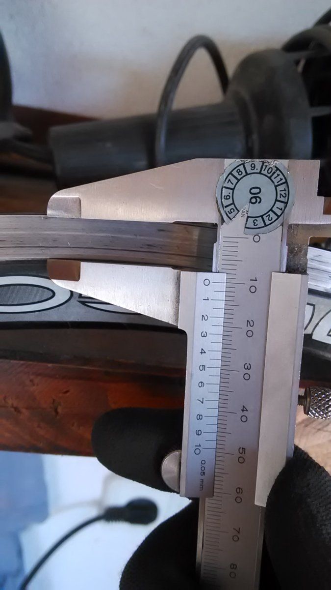

IMG_20150820_171813.jpg IMG_20150831_162002.jpg IMG_20150831_162334.jpgIMG_20150831_162416.jpg IMG_20150831_162518.jpg IMG_20150831_162116.jpg IMG_20150831_161556.jpg IMG_20150831_161526.jpg IMG_20150831_161921.jpg

Wenn ich eine Kinlin xc-279 nehme http://kinlin.com.tw/xc-279/
Mit der selben Speichennippellänge wie die originale müsste ich hinkommen, wenn ich die Zamac Ösen weglasse. Mit dieser Maßnahme rücken die Nippel 3mm näher zum Laufradzentrum.
IMG_20150924_212700.jpg Links der Nippel ragt nicht so weit raus wegen der Öse, der rechte ist ca. 3mm tiefer.
Die Kinlin Felgen sind wiederrum 2,5 mm niedriger in der Höhe als meine Cosmic (28 zu 30,5 mm).
Schließlich kommt noch hinzu dass die Cosmics einen sehr dünnen Felgenboden besitzen von ca 2,1 mm wo die Kinlin viel mehr Materialstärke zu haben scheinen.
Somit müsste ich mit dem mir vorhandenem Material gut auskommen.
