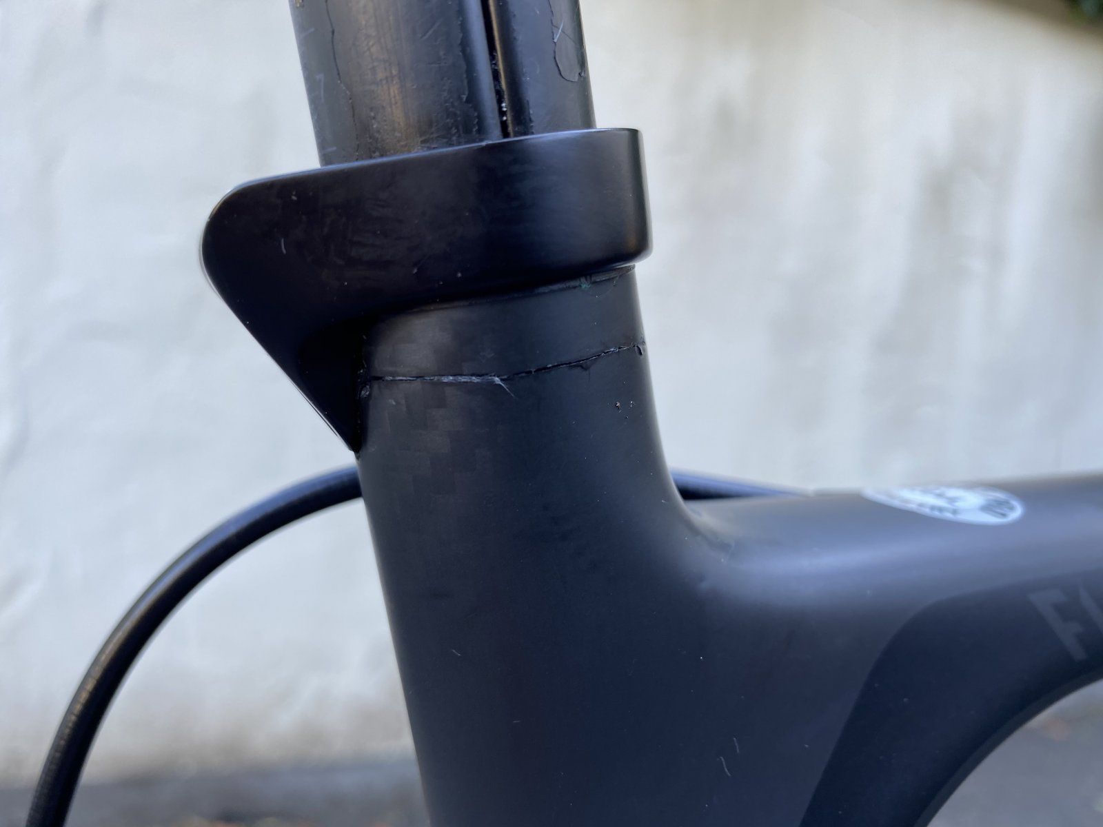

Gab es hier Bilder von dem Schaden? Beim alten Ultimate wurde die Sattelstütze mit der herkömmlichen Klemmschelle geklemmt, nicht optimal bei Carbon und erst recht nicht den steiferen und spröderen Fasern die beim leichteren SLX verwendet werden.

Anbei Fotos vom Rahmenriss 2015 und 2020. Hat jemand eine Idee, ob ich eine neue Klemme irgendwo herbekommen kann?
2015
2020

Den Bilder nach zu urteilen würde ich auf die Klemmung als Ursache tippen - zu hohes Anzugsmoment, Maßabweichung an der Klemme selbst (unwahrscheinlich, dass der Rahmen selbst 2x an der selben Stelle abweicht)
Schau mal hier nach: https://www.canyon.com/de-de/support-articles/exploded_drawings_overview.html
Anhand der R0xx-Nr. kannst du den Rahmen identifizieren. Bspw. hab ich das Ultimate Cf SL Disc, das es seit 2017 gibt, die Nr. ist R051 (der Rahmen ist auch mit einem Aufkleber gekennzeichnet, u. A. die UCI beruft sich auch darauf in deren Liste...)
Jedenfalls, wenn du die R-Nummer hast, findest du auch die passende Klemme inkl. Teilenummer.
Auschlussverfahren! Sitzt die Klemme sehr stramm auf dem Rahmen?
Ich verstehe nicht ganz, was Du meinst. Sie sitzt, so wie sie sitzen muss: plan auf dem Rahmen (nicht verkantet, leicht entfernbar, gerade) und zwar so, wie sie von Canyon montiert wurde - ich habe ja quasi nur noch die Stütze ins Sattelrohr geschoben (den korrekten Sitz allerdings trotzdem kontrolliert).
