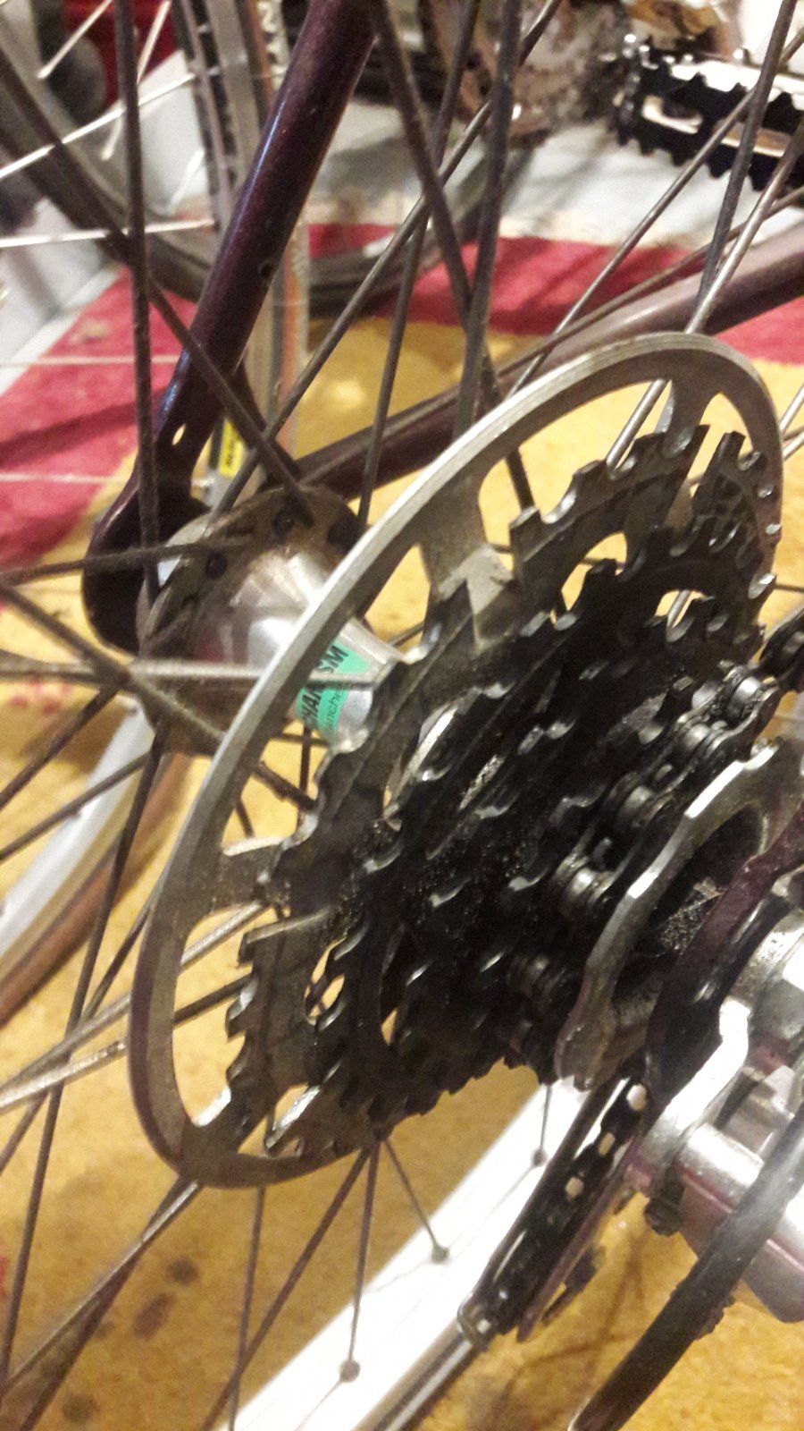

Mein erster.Aufbau, ein Koga.Miyata Road Speed
Jo stimmt, ist mir noch gar nicht aufgefallen. Dann werde ich mich mal auf die Suche nach Ersatz machen. Es macht wahrscheinlich Sinn, dann auch eine neue Kette und neue Ritzel zu spendieren. Welche Kette benötige ich denn?
Gibt es die Ritzel noch neu von Shimano?

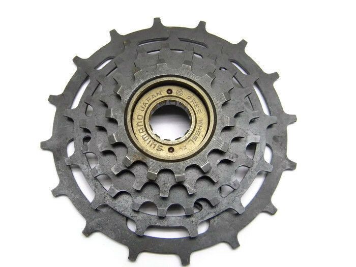

Da ist nichts abgebrochen , das sind Schaltweichen , Shimano hat schon früh mit geküzten Zahnprofilen experimentiert , auch an Uniglide Zahnkränzen hinten ist das zu finden , selbst ganze Zähne wurden schon weggelassen ,
siehe Bild .
Die Kettenblätter sind völlig oK so :rolleyes:
Und Blätter mit dem 130mm Lochkreis gibt es wie Sand in der Wüste , von div. Herstellern .
siehe Bild .
Es gab schon wilde Sachen. Hier zum Beispiel das Helicomatic Ritzelpaket vom Gitane Vanoise MTB meiner Frau, bei dem der Speichenschutz sozusagen aus dem größten Ritzel rauswächst und dafür auch jeweils ein Zahn ausgelassen bzw. umfunktioniert wurde. Btw: das Helicomatic MTB Ritzelpaket ist deutlich stabiler als das für Rennräder, weil die Lagerkugeln rechts größer dimensioniert sind. Das metallische Teil ganz rechts ist übrigens der Abschlußring, der die Ritzel auf dem Nabenkörper hält. Ist, wenn nicht mit der Hand zu öffnen, mit gezielten leichten Schlägen mit einem Gummihamer auf zu bekommen. Ich mag die Konstruktion.

Ich werde jetzt erst einmal Ritzel, Kurbel und Kette säubern und so montieren sie die Netz sind. Nach neuen Ritzeln und Kettenrädern kann ich mich dann immer noch umsehen, wenn es nötig werden sollte.
