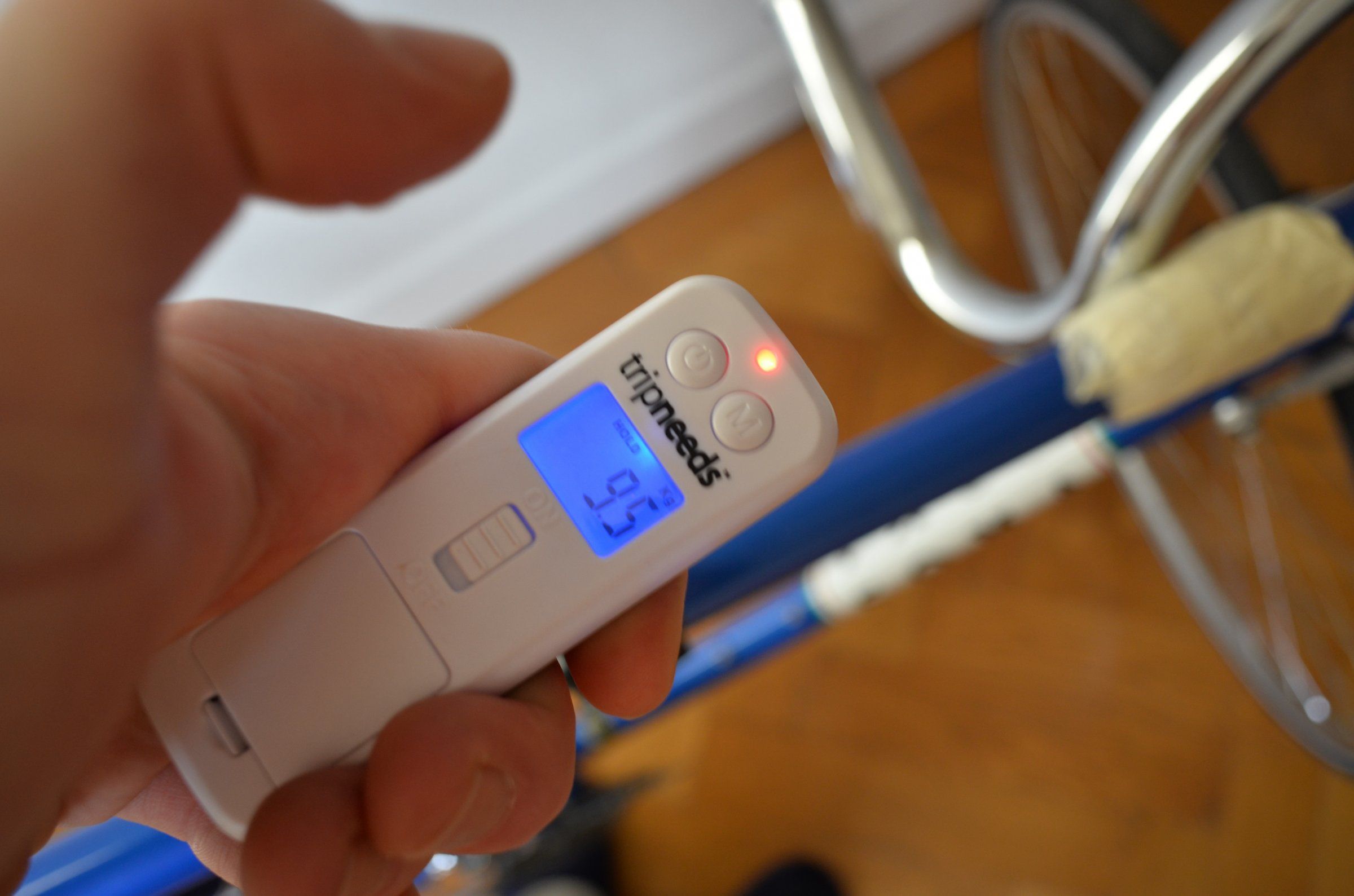

Erste Testschritte und Gewichts-Check, noch ohne Ritzel und Kette (weiter gehts am 22. März):

Edit: PS: Ganz knapp über 10kg liegt das jetzt
