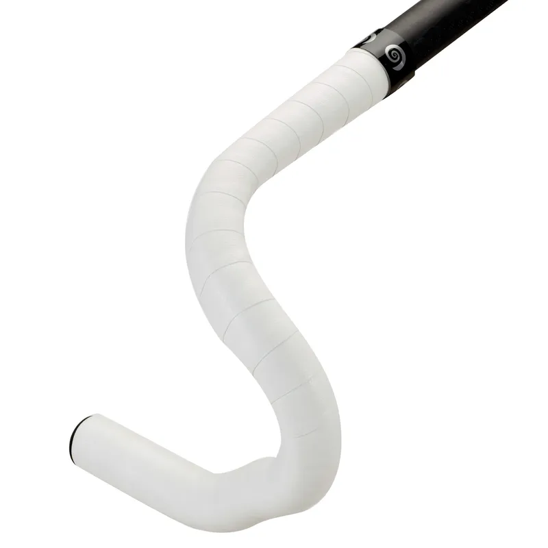

Ich hätte Cinelli Kork/Gel vorgeschlagen. Warum kein Kork? Weil nicht reinweiß?
Cinelli Korklenkerband gab es ja damals schon. Das wäre auch ok, ist aber ein wenig teuer auf die Dauer. Es wird ja sehr schnell schmutzig und unansehnlich. Ich muss das immer beim Reiserad meiner Frau ersetzen...
Auf der IFMA in Köln anfang der 90er hatte ich mal am Tommasini Stand gearbeitet und vor der Messe einem Ausstellungsrad, dass komplett aus Italien geliefert wurde, ein schwarzes Kork-Lenkerband statt dem weissen Plastiklenkerband verpasst. Am ersten Messetag hat Irio dann stoisch das Lenkerband in weiss plastik neu gewickelt....
Inzwischen gibt es auch tolle Handschuhe, mit denen man das Plastiklenkerband gut greifen kann. Und es hält eben relativ lange.
Welche Empfehlung hättest Du, die dem Leistungsprofil des Cinelli Kork in Sachen Dämpfung und Wickelbarkeit möglichst nahe kommt?
Ein brauchbares Plasteband is nach wie vor das Bike Ribbon.
Gibt es neu für kleines Geld:
https://www.rosebikes.de/bike-ribbon-lenkerband-26514?product_shape=weiß
Nur für den Abschluss sollte man was andres als das beigefügte Band nehmen. Das passt nicht mehr an unsere Klassiker.
Mille - Greetings
@L€X
Ich bin ganz zufrieden mit dem gelochten Velox Lenkerband. Gibt's für 12,50 bei Sella-Beroliunum. Mir ist noch kein Besseres zu dem Preis in die Hände gefallen. Als Abschluß weißes Isolierband. Gibt es in jedem Baumarkt... Übrigens, @TobyK, der Lenker muss dringend etwas runter gedreht werden und die Bremsgriffe auch weiter nach unten. Das sieht momentan viel zu modern aus. Meiner Meinung nach.
