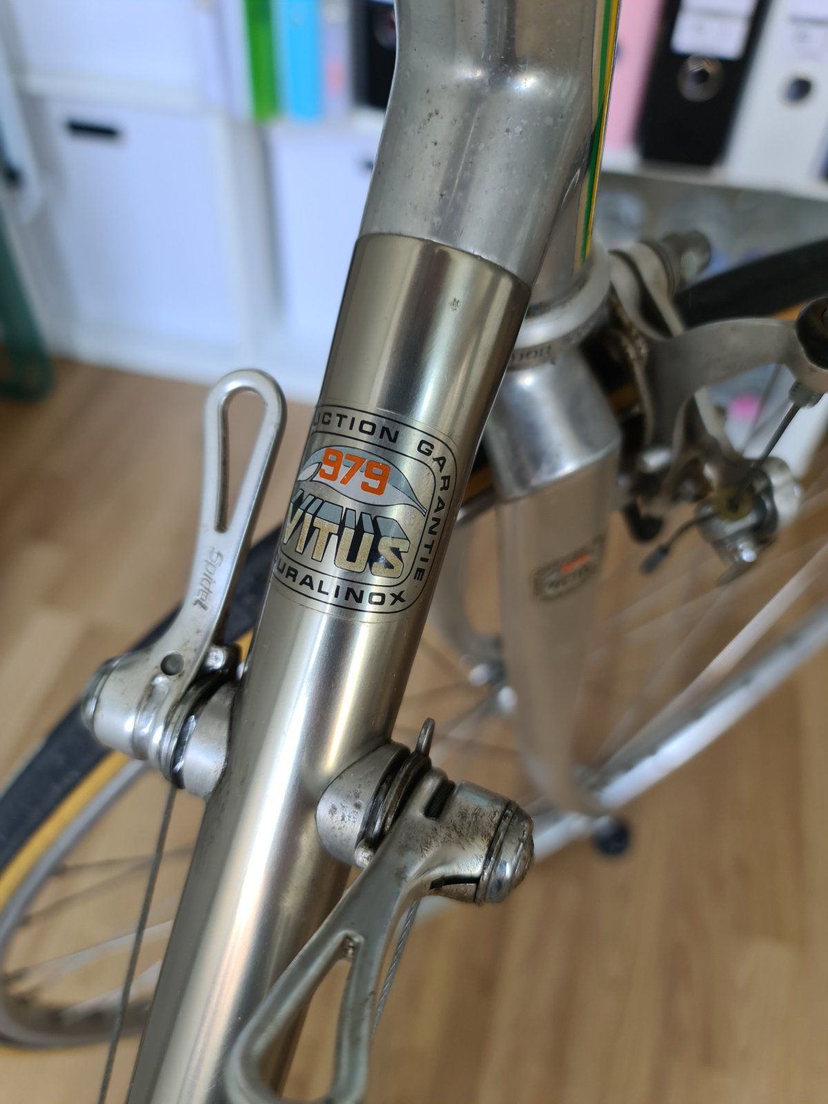

...vor einem ähnlichen Problem - passendes Rad für den Sohnemann - stand ich vor kurzem ja auch...
Das hier kam dann dabei heraus - ebenfalls 45cm c-c. Wir hatten verschiedene Schalt-Optionen ausprobiert... STI, Rundhöcker-Ergopower, Spitzhöcker-Ergopower... Mit seinen kleinen kraftlosen Händen kommt er mit den Spitzhöckern eindeutig am besten klar. Sehr gut an den Ergopower ist halt, dass sich der Schwenkhebel unabhängig vom Bremshebel bewegen und beim Schaltvorgang an den Lenker ranziehen lässt, ohne dadurch zu bremsen. Auf der ersten Ausfahrt über 58km kam er sowohl beim Schalten als auch beim Bremsen mit den Spitzhöckern sehr gut klar. Kombiniert haben wir das Ganze mit DualPivot-Bremsen.
Vielleicht hilft dir diese Erfahrung ein wenig beim weiteren Aufbau.

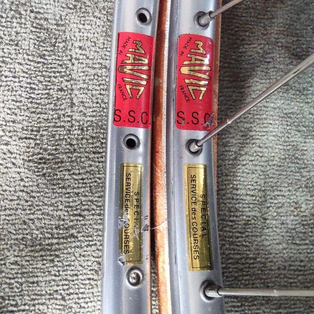

Eine Felge hatte ich schon seit längerer Zeit, die zweite ist jetzt endlich dazugekommen.
Ich freue mich
Jetzt kommt die Frage aller Fragen :
Welche Naben speiche ich denn jetzt ein und vor allem an welches Rad kommen die dran ?
Darf da auch Shimano rein oder sind da Record oder Mavic gesetzt ??
...da "darf" auch etwas von Pelissier, Maillard oder Alpin rein! ;)
