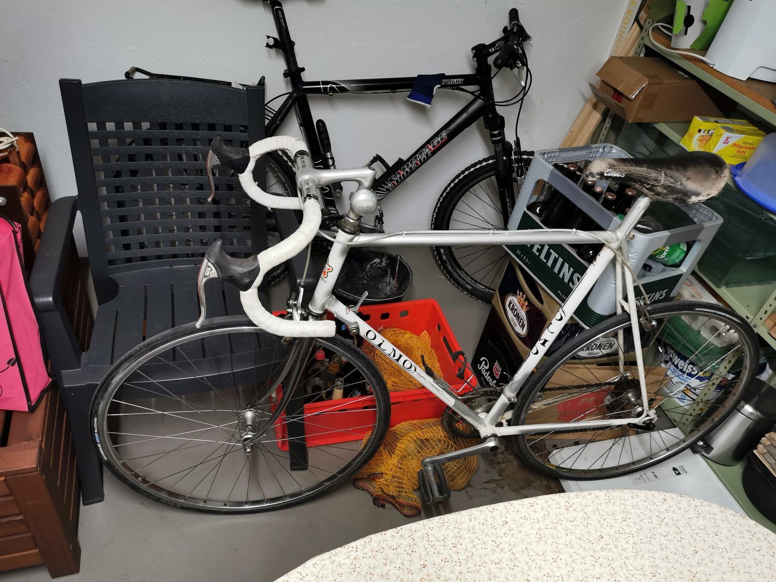

Hallo und guten Tag.
Nachdem ich zum Rennrad wie die Jungfrau zum Kinde kam möchte ich mich und mein neues Projekt hier vorstellen - und euch sowohl teilhaben lassen als auch um Rat fragen.
Irgendwie wollte ich mir endlich mal wieder ein vernünftiges Rad zulegen - angedacht war ein Reiserad im Selbstaufbau. Irgendwie bin ich dann doch über die Kleinanzeigen gestolpert und habe in der Nähe ein auf den ersten Blick wunderschönes Rad gefunden. Das ist in meiner Größe (1,93m) nicht mal so leicht wenns passen soll...
Daheim ('Wie?! Du wolltest doch nie Rennrad fahren!') stieß das nur auf mäßige Begeisterung, aber da war es schon zu spät. Hingefahren, im Halbdunkel angesehen, festgestellt dass es montiert ins Auto passt,... Ja, was soll ich sagen. Daheim angekommen hatte ich ein neues - altes - Rad dabei.
Im Licht des nächsten Tages besehen stellte ich fest dass da einiges an Arbeit wartet, was sich nach einer kurzen Ausfahrt bestätigt hat.
Die Einordnung fällt mir nicht ganz leicht zumal der Rahmen 'fachmännisch' in Silber nach/bei/kaputtlackiert würde und ich keine Nummer unter dem Tretlager gefunden habe, aber vielleicht könnt ihr da helfen um welches Baujahr es sich handeln könnte. Anhand der Komponenten tippe ich auf 1988-1990...
Eckdaten sind folgende:
Rohrsatz ist von Oria
Kurbel Shimano 105 52/42 Biopace
Kassette 6fach Shimano Uniglide
Schaltkomponenten Shimano 105 mit Sis hinten
Bremsen komplett Shimano 105 SLR (wo bekommt man Hoods für die BL-1051...?)
Lenker ist ein (Made in Britain) Sakae Custom Road Champion mit (womöglich originalem...?) weißem Lenkerband
Laufradsatz ist Mavic MA2 mit Shimano 105 Naben, der Steuersatz ist ebenfalls ein 105.
Das Ganze ist nun bereits vollständig demontiert und in Aufbereitung begriffen.
Alle Lager sind vollständig gereinigt, teils neu bekugelt und neu gefettet. Lediglich der Steuersatz hatte bereits eine praktische Rastfunktion für den Fall dass man vergessen hat wo Geradeaus ist und liegt im Entsorgungsbereich.
Das Hinterrad hat auf der Kassettenseite wegen Deformationen ein paar neue Speichen bekommen, ebenso einen neuen Freilauf und eine HG 8fach Kassette. Damit fällt die Indexierung der Schaltung weg und der Hinterbau muss minimal breiter gemacht werden... Gibt es eine Möglichkeit, die Indexscheibe im Schalthebel zu tauschen? Ferner möchte ich die Kassette von 13-24 auf 11-32 aufweiten da ich eher im Bergigen wohne. Zum Schaltwerk hört man alles von "geht nicht" bis "ich hab sogar bis 34 Zähne", da muss ich vermutlich testen und notfalls kleiner werden.
Die Kurbel wurde leicht überholt und die Kettenblätter fein gestrahlt.
Ebenso wurden die Bremsen überholt und aufgefrischt.
Der Rahmen ist meine größte Baustelle - das muss (meiner Meinung nach) neu lackiert werden.
Hier möchte ich an sich bei Weiß bleiben und die Aufkleber in der Bucht neu kaufen. Gibt es hier Erfahrungen wie die Qualität der Decals so ist? Lohnen sich die 35€?
Und zum Lack - Pulverbeschichten oder eine gute 2K Lackierung?
Danke euch und liebe Grüße fürs Wochenende!
Felix
PS: Hoffentlich geht das mit den Bildern vom Handy aus...

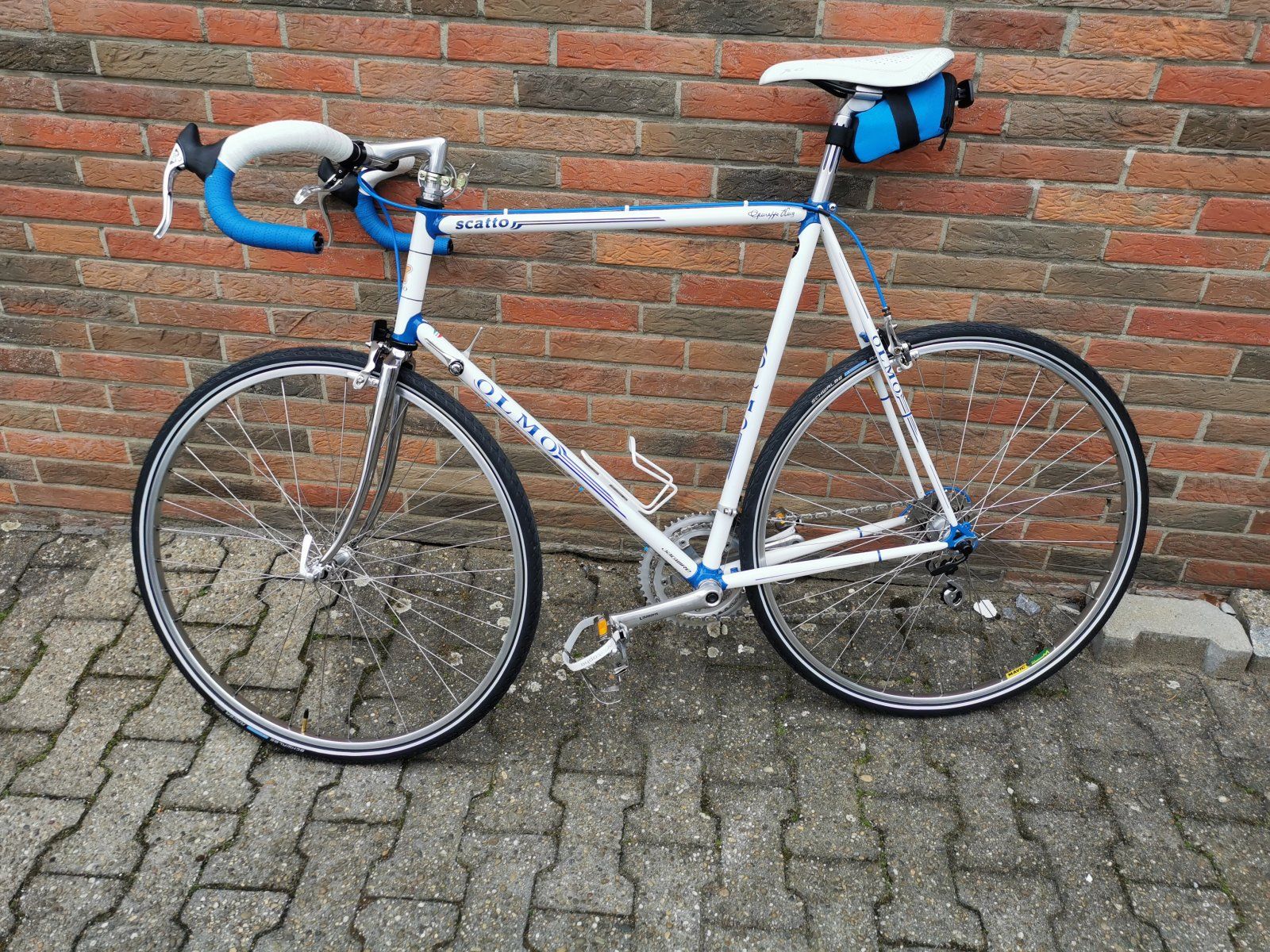

Guten Morgen zusammen!
Passend zum guten Wetter ist es soweit, das Olmo ist fertig.
Nach ein paar kleinen Runden um den Block ist soweit alles eingestellt und fahrfertig, gestern mal testweise 7km gefahren. Die letzten notwendigen Kleinigkeiten wurden eingestellt, die Schaltung läuft, die Bremse packt.
Lediglich die Pedale habe ich beim Zusammenbau derselben scheinbar auf die falschen Achsen montiert, sodass die breite Seite jetzt immer nach vorn zeigt wo der Käfig ist - und hinten die schmalere Seite liegt.
Wenn ich diese Woche noch Bock habe werde ich das ändern.
Ferner ist mir aufgefallen dass der Sattel noch nen cm höher dürfte - aber schon am Limit ausgezogen ist. Hat jemand so eine Sattelstütze in etwas länger? Hier ist der Abstand von Auszugsgrenze bis Sattelklemme bei etwa 15,5-16 cm.
Ferner ist dadurch natürlich die Geometrie insgesamt zwei Zentimeter zu klein, aber über 60 cm Sitzrohr ist ja wirklich kaum zu bekommen. Das hat zur Folge dass mir persönlich die Überhöhung zum Lenker (zumindest vorerst) etwas zu sportlich ist. Der Schaftvorbau steht von Mutter bis Spitze etwa 7cm heraus, mehr geht auch hier nicht.
Gibt es Schaftvorbauten die länger sind?
Grüße!

Sodele, die ersten paar Touren sind runter.
Das Hinterrad muss ein wenig nachtzentriert werden, das war aber absehbar.
Nun habe ich die Geometrie auch vermessen und mal betrachtet. Die tatsächliche Rahmenhöhe von Mitte Tretlager bis Oberkante Sattelrohr (innerhalb der Muffe, also Oberkante Klemmbereich liegt bei 62cm. Das entspricht auch der Oberkante des Oberrohres. Stack-Reach-Ratio liegt bei etwa 1,49, das ist schon sportlich und das merkt man auch - als Kartoffel wie ich es bin.
Für mich folgende Feststellung:
Die Pedalkäfige sind zu kurz für meine Kindersärge, ich stehe also nicht richtig im Pedal (Ballen ist ein Stück hinter der Pedalachse). Hier können enger geschnittene Schuhe helfen, oder aber längere Käfige - am Besten vermutlich beides.
Der Nitto-Lenker mit 105 mm Reach ist mir in Kombination mit 110 mm Vorbau zu lang. Eine Position in der meine Hände sich halbwegs wohl fühlen war immer ein paar Fingerbreit hinter dem Bremsgriff, teils mit dem Daumen gegen ebenjenen abgestützt.
Ebenso ist mir der Drop mit 120 mm bei der Überhöhung von derzeit 110 mm zu tief und die vordere Unterlenkerposition zu weit vorn.
Die Lenkerklemmung ist - den Maßen nach - richtig, der Lenker hat gemessen entgegen meiner Erwartung 25,4 mm Klemmbereichsdurchmesser.
Der Sattel muss noch einen knappen Zentimeter höher, dann ist der aber schonmal perfekt.
Das heißt für mich gerade konkret:
Der Lenker kommt wieder runter, zugunsten eines Gerätes mit weniger Reach und ein bisschen breiter, das fühlt sich noch nicht ganz richtig an. Der Flare ist schon echt gut, könnte aber auch etwas stärker sein (derzeit 18°) und in einem ergonomischeren und flacheren Drop enden.
Der Vorbau wird gegen ein etwas höheres Modell mit 6° statt 17° gewechselt, das wird erstmal ein Aheadvorbau werden damit ich den später durch Umdrehen niedriger machen kann wenn ich damit besser klar komme. Leider gibt es das (sowie passende Lenker...) nur in schwarz, aber dann ist das erstmal so.
Zurückbauen geht immer.
Die Style Polizei darf sich das halt nicht ansehen. Aber da der Erhaltungs- und Sammlerwert des Modells scheinbar gering bis inexistent ist - ist mir das ziemlich schnuppe dass das für einige vermutlich an Vergewaltigung grenzt. 😬
