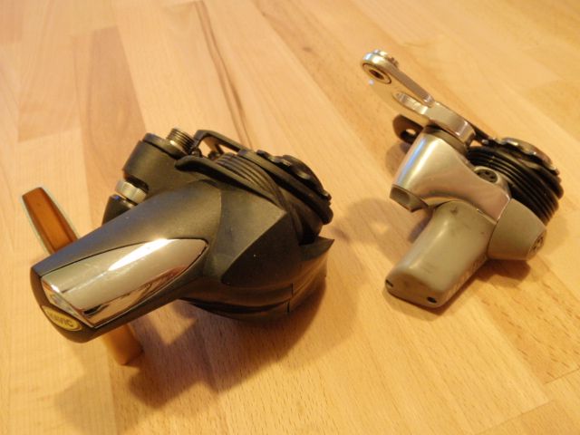

Welches Schaltwerk hast Du denn eigentlich?
Beste Grüße.
Micha
...das Schaltwerk hatte etwas vom römischen Sichelwagen im Rennen...
Hätte verboten gehört wg. weit abstehender Teile!

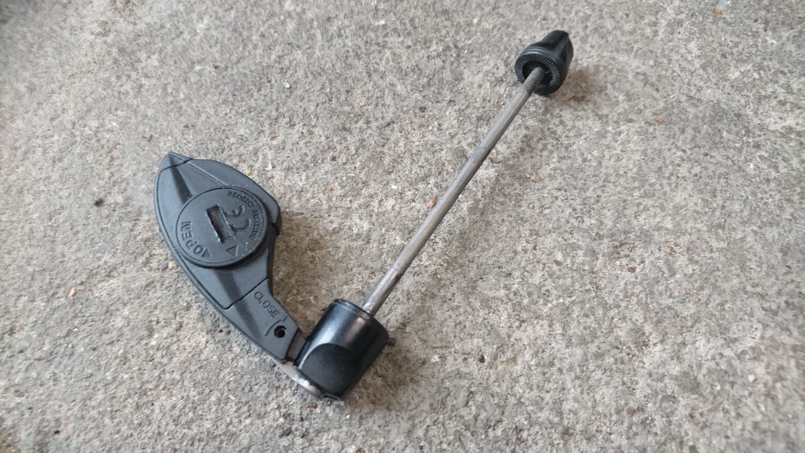

noch ne mektronik - frage:
in der kiste war ein schnellspanner - was für eine funktionalität hat da die batterie???
@Grautvornix , weißt du das noch?
achso - wahlweise zum an der gabel geklemmten sensor für den speichenmagneten?
bild folgt!

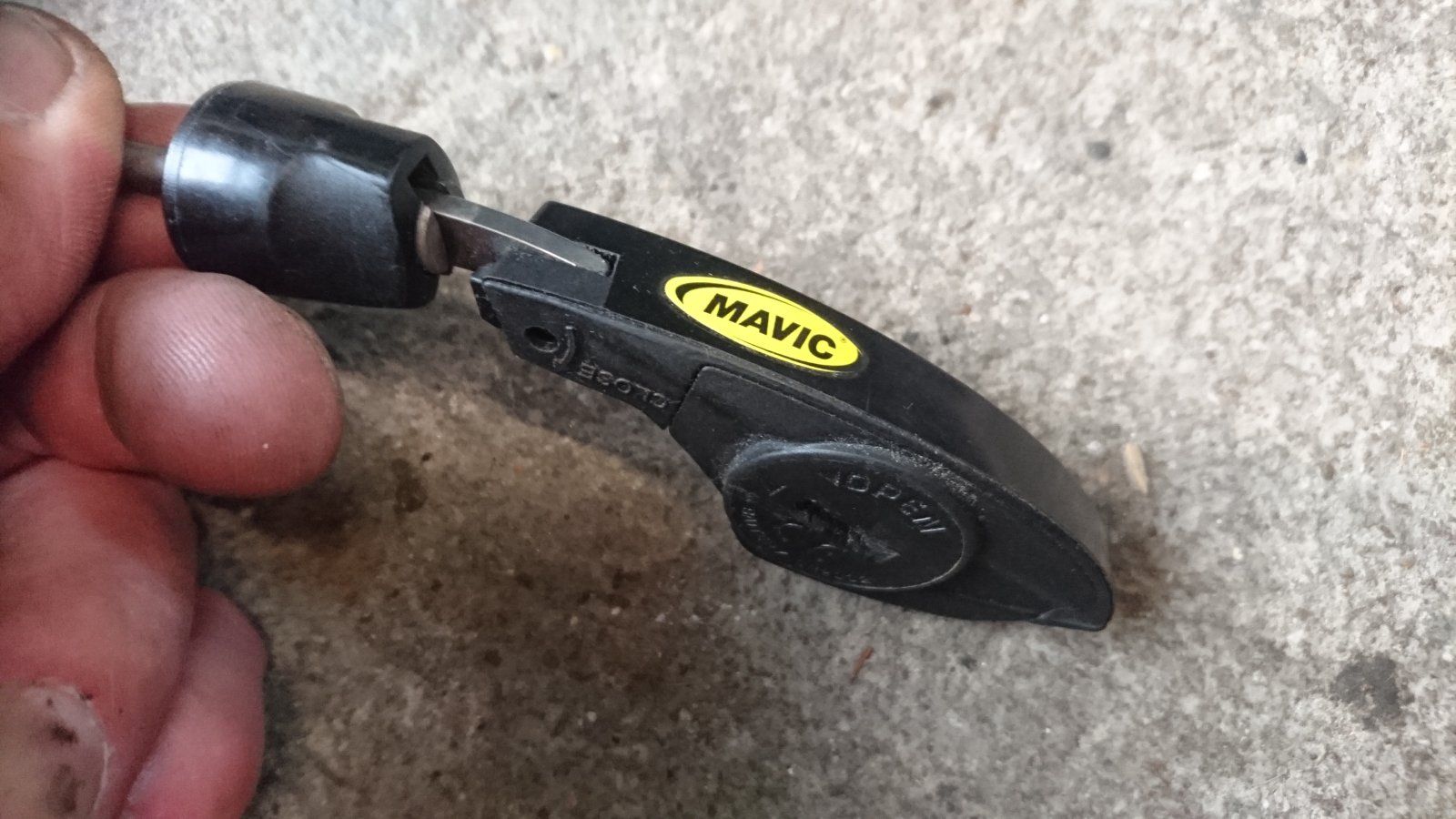

Schöner Sender für den kabellosen Mavic Fahrrad Computer.

@L€X
Richtig, hat mit der Mektronic eigentlich nix zu tun; ich hatte den gekauft, um mal zu sehen, ob man damit, also einem Austausch der Innereien, den Geber der Mektronic ueberfluessig machen koennte. Fuer den sauberen Look...
