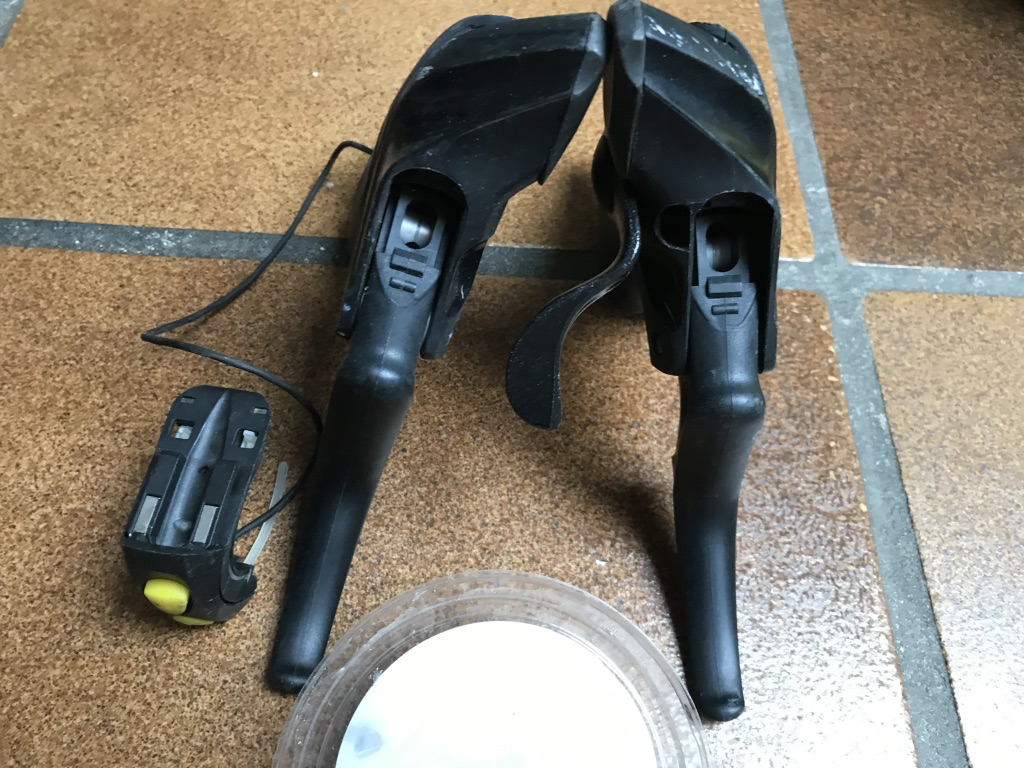

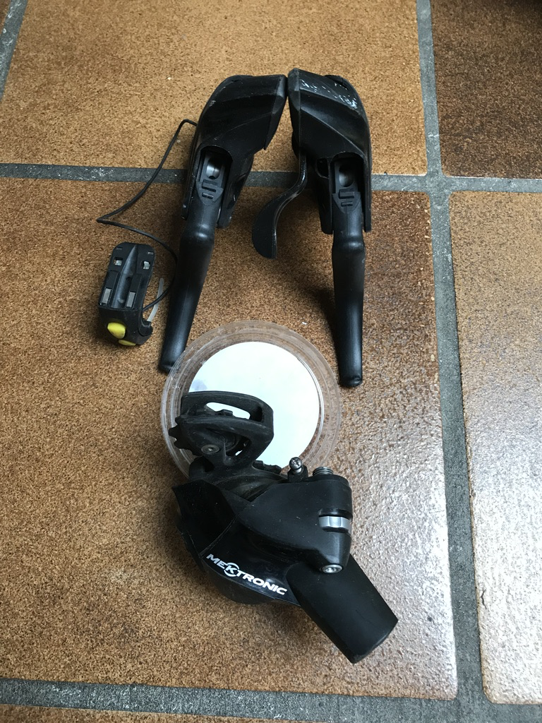

ich hab diese Mektronik Teile, ungeprüft, wer Interesse daran hat, darf sich gerne melden.
