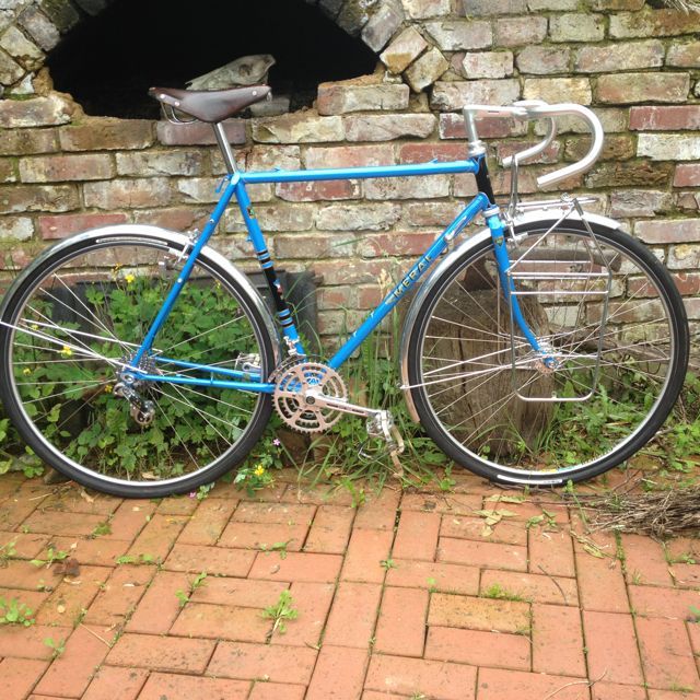

Mal schnell die Bleche ran getüdelt. Die Schwarzen Pellen gefallen mir recht gut an dem Rad.
So wie es momentan aussieht werde ich im Gesamtbild bei blau / schwarz mit silber bleiben. Rotes LB wäre das Maximum, wird m.M. nach aber schon wieder zu bunt.
Der braune Sattel wird ggf. etwas stören, kann aber noch gegen einen schwarzen Team Pro getauscht werden.

Bremsgriffe stehen 3 zur Auswahl, ich tendiere zu Schwarz.
Wenn die Hoods schwarz werden kommen auch schwarze Riemen.
Bremszughüllen in schwarz oder silber !?
Lenkerband in hellblau oder schwarz würde mir momentan beides gefallen. Meinungen ?

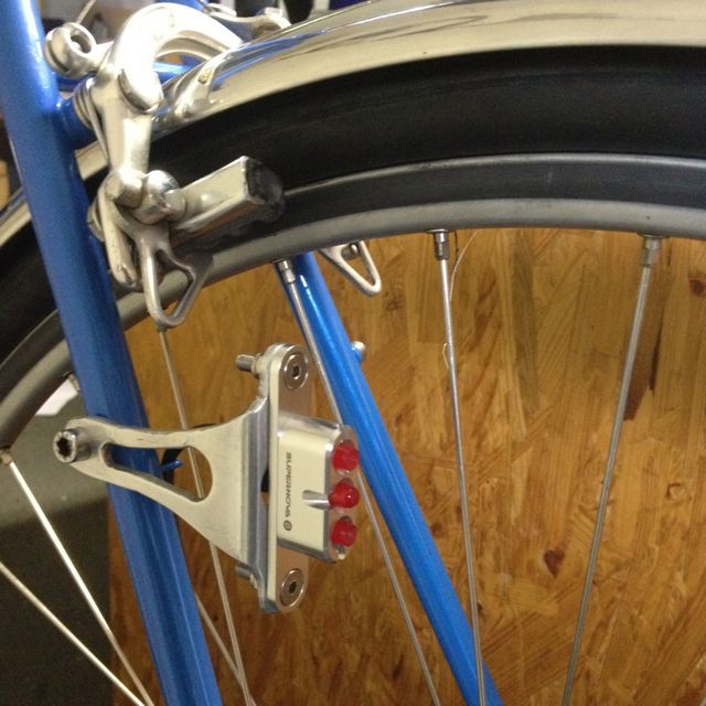

Das Rücklicht Ist jetzt an der Kettenstrebe befestigt, wird aber voraussichtlich noch an das Schutzblech verlegt, dazu ist noch genügend Kabellänge im Unterrohr verstaut.
Zur Befestigung der Supernova Lampe am original Lampenhalter muss ich noch einen Adapter bauen.

Sieht bei meinem GT irgendwie etwas flacher aus. WIe dicht bist Du am Schutzblech? Bei mir ist da nur ein Lederchen dazwischen.
Das sieht furchtbar aus, hoffentlich wird es am Schutzblech dezenter (unsichtbarer;))
Bei mir sind zwei Lederchen zwischen Blech und GT. Dichter geht es nicht, die Höhe wird ja durch die Strebe Gabel / GT festgelegt.
Furchtbar, da hast du wohl recht. Bis ein schönes Rücklicht aus einem Supernova gebaut ist, braucht es noch etwas Zeit.
So etwas wie an ta22os Vogel schwebt mir vor.
Wenn der Sattel schon braun ist, dann können die Bremshebel auch braun sein. Dann noch braunes (oder gebräuntes) LB und Schellack drüber.
Wenn schwarze Hütli, dann würde ein schwarzes Band passen, aber das macht die Sache finster und langweilig. Blaues Band wird in der Farbe sicherlich nicht stimmen, schon gar nicht mit der Zeit, wo der Lack und das Band sich unterschiedlich entwickeln.
