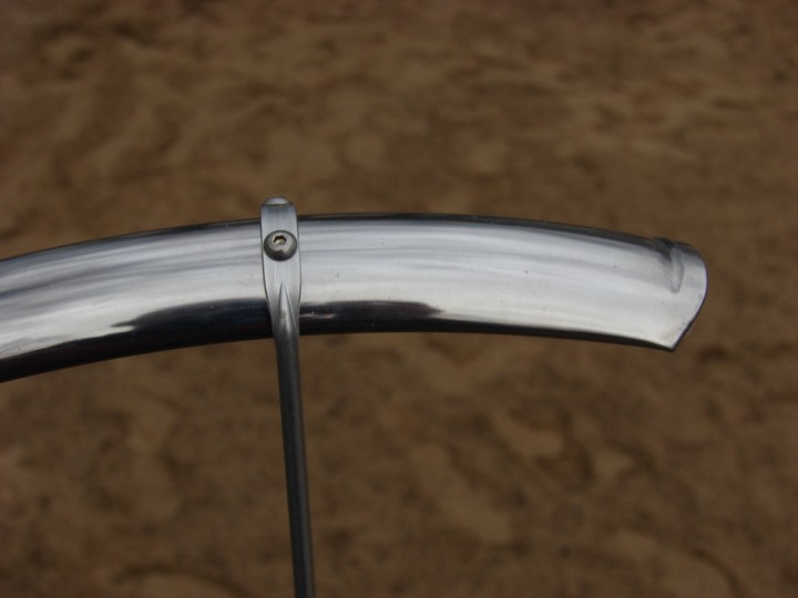

Hm, das ist natürlich Geschmackssache, aber ich finde diese geformten Schutzblechstreben tatsächlich sogar ästhetisch ansprechender als die etwas plump wirkenden durchgehend runden Drähte mit den entsprechenden Kloben. Und sie sind ja eben nicht einfach nur plattgedrückt wie z. B. ESGE-Gepäckträgerstreben der 1970er und 1980er Jahre, sondern haben eine sinnvolle und zugleich elegante "Überleitung" von rund zu flach bzw. umgekehrt:
(Bild bei Sella Berolinum geliehen)
- das sieht für mein Auge tatsächlich durchaus eher wie eine französische Lösung der 1930er bis 1950er Jahre aus als wie die typische Billo-Schund-Machart der 1970er/1980er Jahre.
Für meine selbstgebogenen Drahtstreben aus 3 mm Edelstahldraht habe ich die Curana-Strebenclips von Bike Components genommen, allerdings muss man die Streben dann jeweils mit Schrumpfschlauch ummanteln, da die Klemmkraft ansonsten nicht reicht.
Meine restlichen vier Strebenclip-Exemplare werden die häßlichen schwarzen Plastikschellen ersetzen, die bei Berthoud-Schutzblechen zur Strebenklemmung an den Ausfallenden mitgeliefert werden ...
So ganz optimal ist die Befestigung des Strebenhalters am Schutzblech mit nur je einer Schraube allerdings nicht, weil sich die Strebe und das Schutzblech dann doch immer noch (... zumal, wenn man mit dem Schuh dagegenkommt, was ja hier das Thema ist ... ;) ) gegeneinander verdrehen können. Die richtig gute Lösung ist natürlich die, die man an alten deutschen Tourenrädern findet, mit zweiteiligen Klemmblechen.
In Edelstahl kann man die leider nicht kaufen (das hat es nur an den Bridgestone 'Submariner'/'Synchro Memory'-Rädern um 1980 herum gegeben ... :) ), also muss man sie sich selber basteln, was allerdings eine Menge Arbeit mit sich bringt:

Diese Berthoud-Dinger bringen auch noch den Vorteil des Formschlusses mit sich, da kann man zur Not auch mit einer Verschraubung pro Strebe auskommen.

Und wie gesagt: die Ein-Schrauben-Befestigung ist aus meiner Sicht nicht das Optimum, egal, wie sie konstruiert ist (an ganz billigen deutschen Tourenrädern gab es z. B. auch Runddraht-Streben mit einem "Schlenker", durch den dann eine Schraube gesteckt wurde) - irgendwann verdreht sich das immer, oder schüttelt sich lose.
