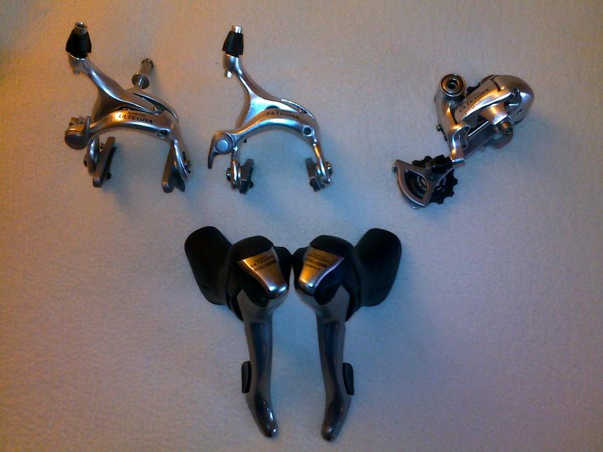

- Ultegra Schaltwerk (lange Ausführung...vermute ich) ebenfalls 5 jahre alt (siehe zweiter Anhang)

Mit dem Schaltwerk ist es kein Problem, außer dass ein langes SW in einer 2-fach Umgebung nicht so elegant aussieht.

Die 3-fach STIs mit ner 2-fach Kurbel zu fahren rate ich Dir ab. Man kriegt es zwar irgendwie hingepopelt aber nicht exakt. Nimm einfach ne dreifach Kurbel oder leg Dir noch einen 2-fach STI zu. Das Schaltwerk stellt in der von Dir angepeilten Kombination kein techn. Problem dar, höchstens ein optisches.

Meines Wissens waren die x500 und x600er linken STI, wenn 3fach auch 2fach kompatibel, und oft egal verbaut worden. Eher andersherum, STIs, die nur 2fach waren sind nach meiner Erfahrung die Ausnahme.
