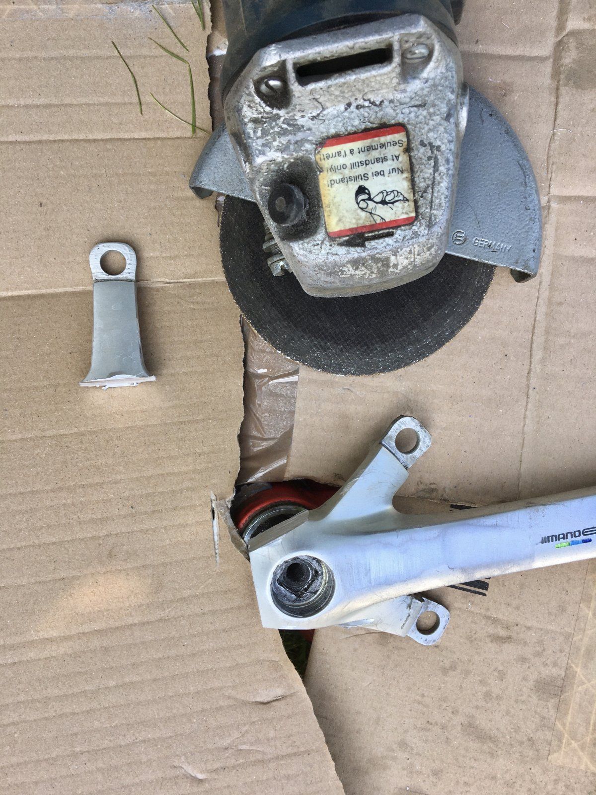

1. Schritt . Die Kurbelsterne müssen drann glauben , sonst greift die Kralle nicht hinter die Kurbel . Rahmen mit Pappe abdecken wegen Vermeidung von Lackschäden durch Funkenflug beim Flexen .

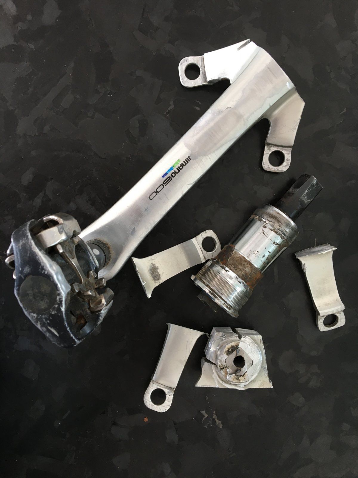

2. Bis auf den Kurbelstummel ist alles weggeflext . Noch einmal ein letzter vergeblicher Versuch mit der Abziehkralle scheitert .

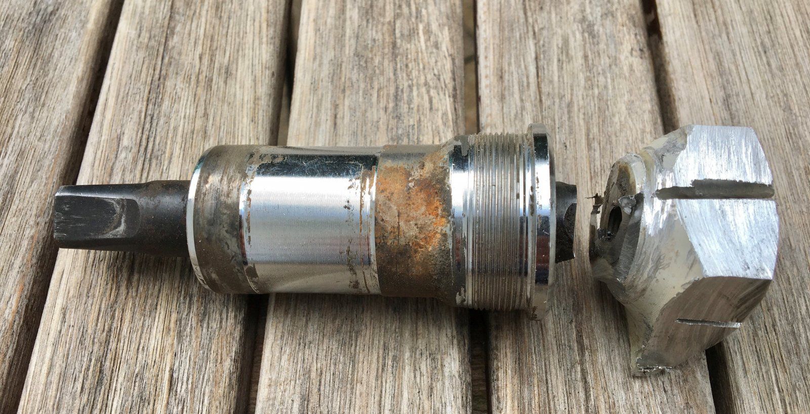

3. Also muss die Flexscheibe voll in´s Metall der Innenlager-Welle und diese komplett durchtrennen. Puh , das war verdammt eng bis zum Rahmen.
4. endlich hab ich das alte Innenlager draußen ,natürlich Schrott.

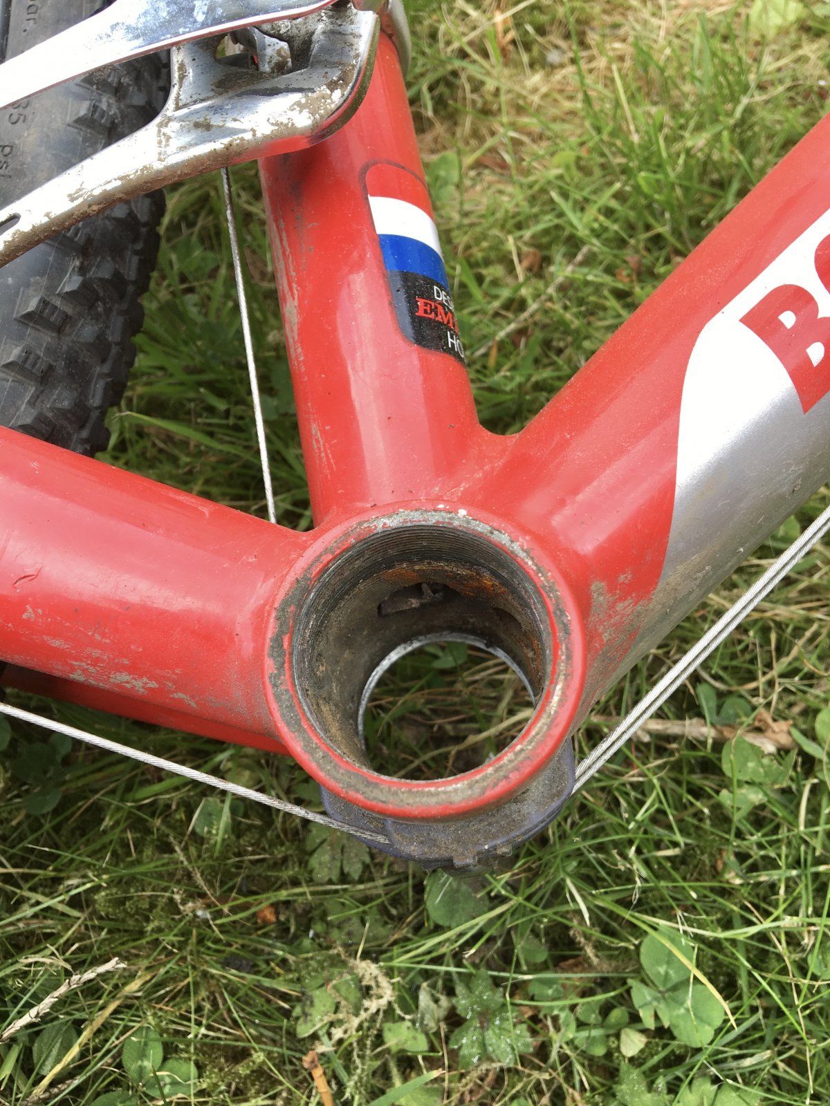

5. Geschafft und Rahmen gerettet . Jetzt kommt ´ne neue Patrone rein und eine 3fach Kompaktkurbel dran und fertig ist es. Vorher wird natürlich innen alles noch gesäubert und konserviert. Gehört sich doch so, oder ?

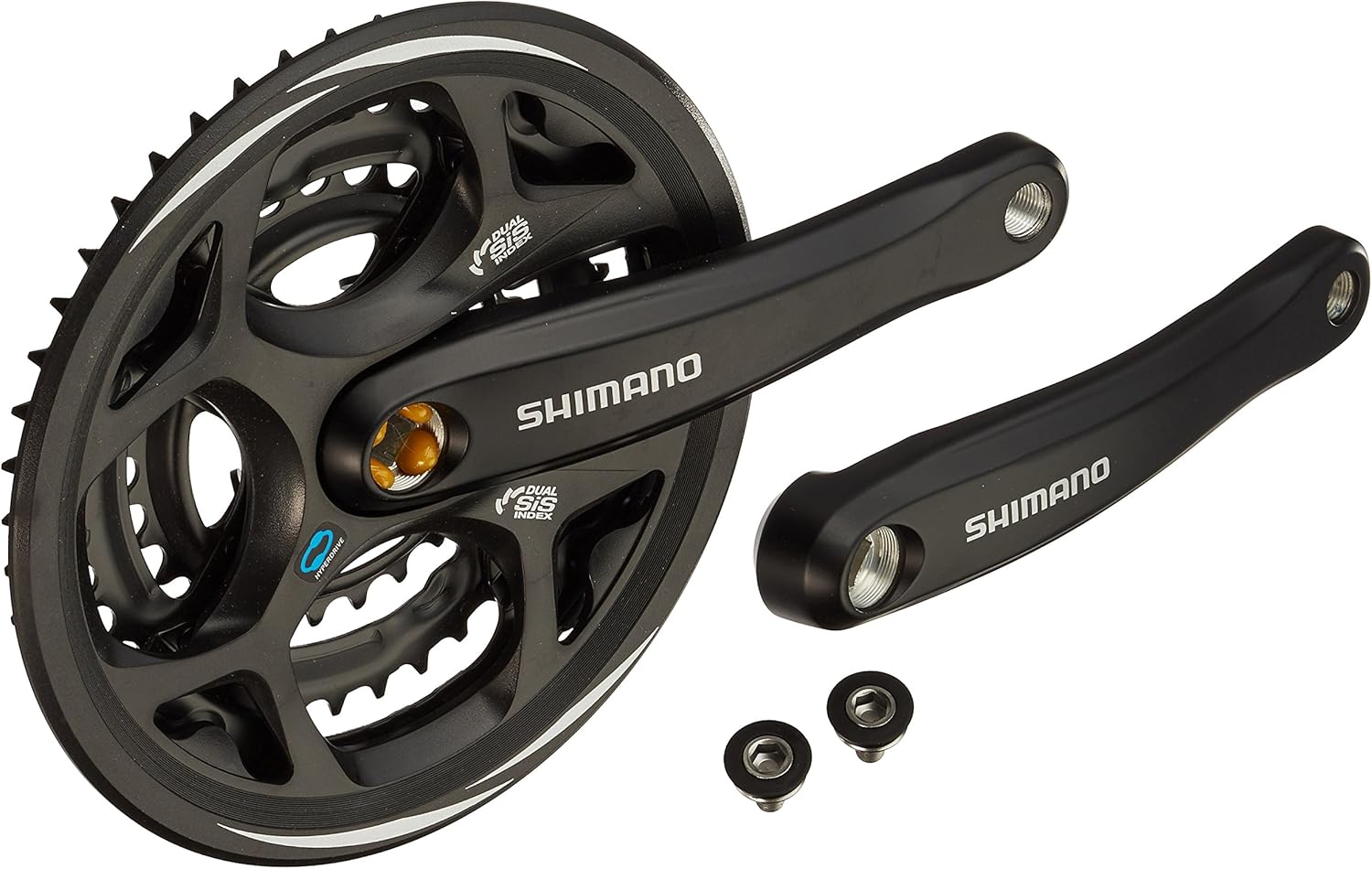

Hier kann man das Fett sehen, ist an jeder neuen Shimano Vierkant Kurbel, mir ist klar was gegen Fett spricht, aber ich hatte bis jetzt noch nie eine geplatzte Kurbel , wohl aber die Probleme um die es bei dem Threadstarter ging. Das Thema hatten wir aber hier schon oft, wie im Blechkistenforum, wenn es um das richtige Motorenoel geht:rolleyes:.
Interessanter weise ist die Nichtantriebsseite aber in beiden Fällen trocken.
Die spinnen doch die Shimanisti.
