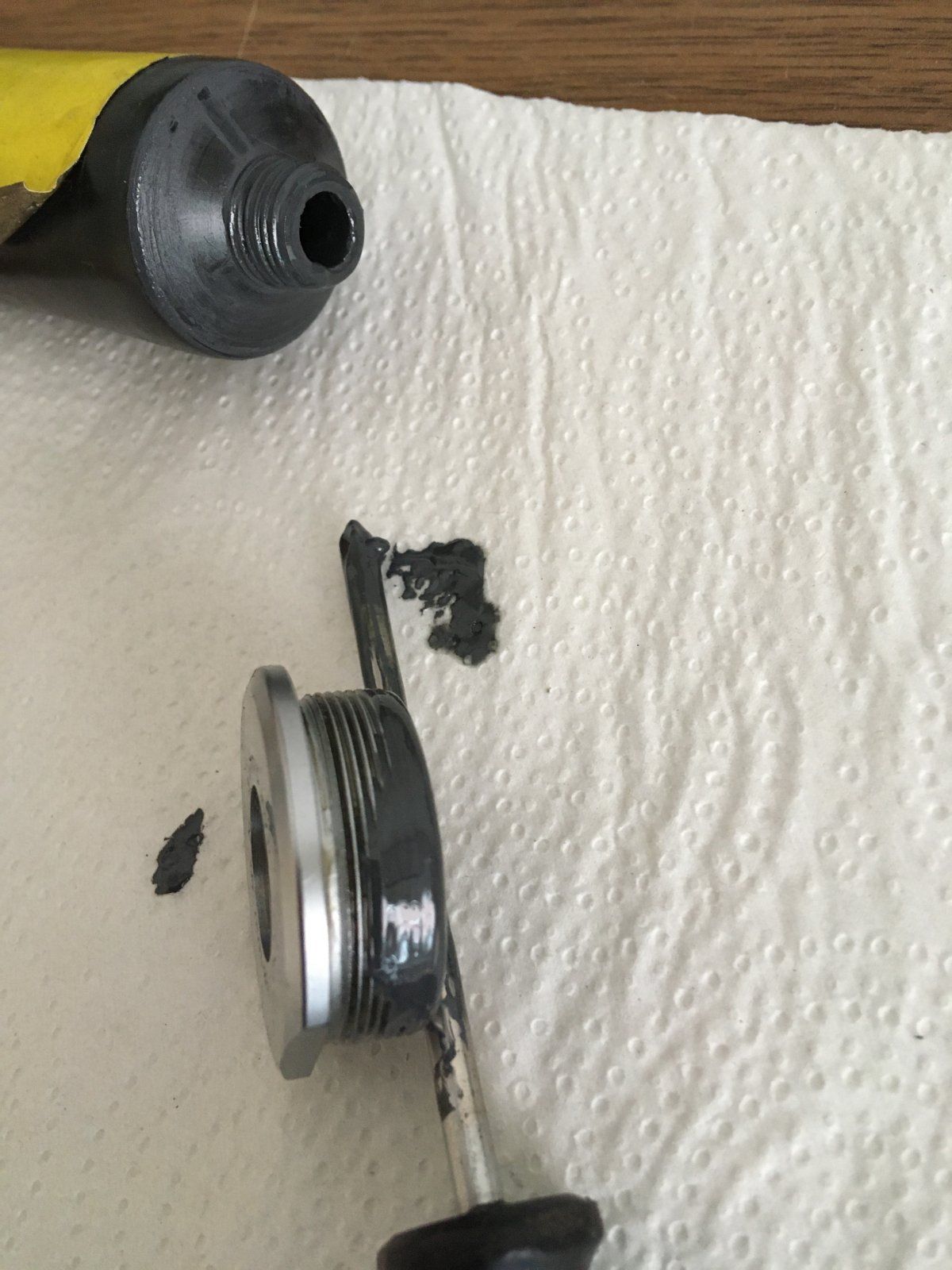

Meine kleine Wundertube gegen festsitzende Verbindungen Graphit Paste
Das meiste wird vorab mit dem Lappen weggewischt
Viel hilft bekanntlich nicht viel
