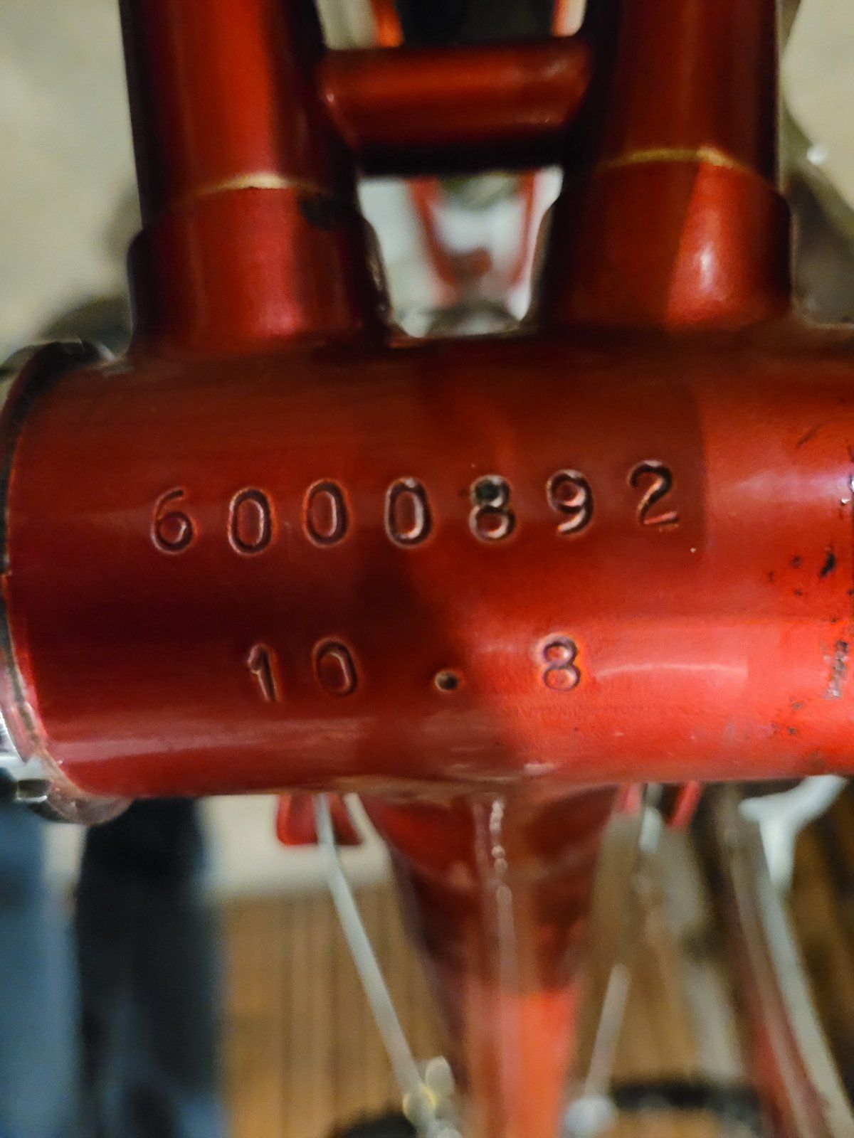

ich habe ein wunderschönes dunkelrotes Rennrad der Marke Motobecane. Es hat die Bezeichnung "Deschamps". Ich gehe davon aus, dass es ein Motobecane ist weil im Rahmen und der Gabel ein "M" eingestanzt ist.
Es ist ein Stahlrennrad aus der Vergangenheit. Wisst Ihr mehr über Deschamps (Name eines Radrennfahrers usw...) und warum das Fahrrad so heißt?

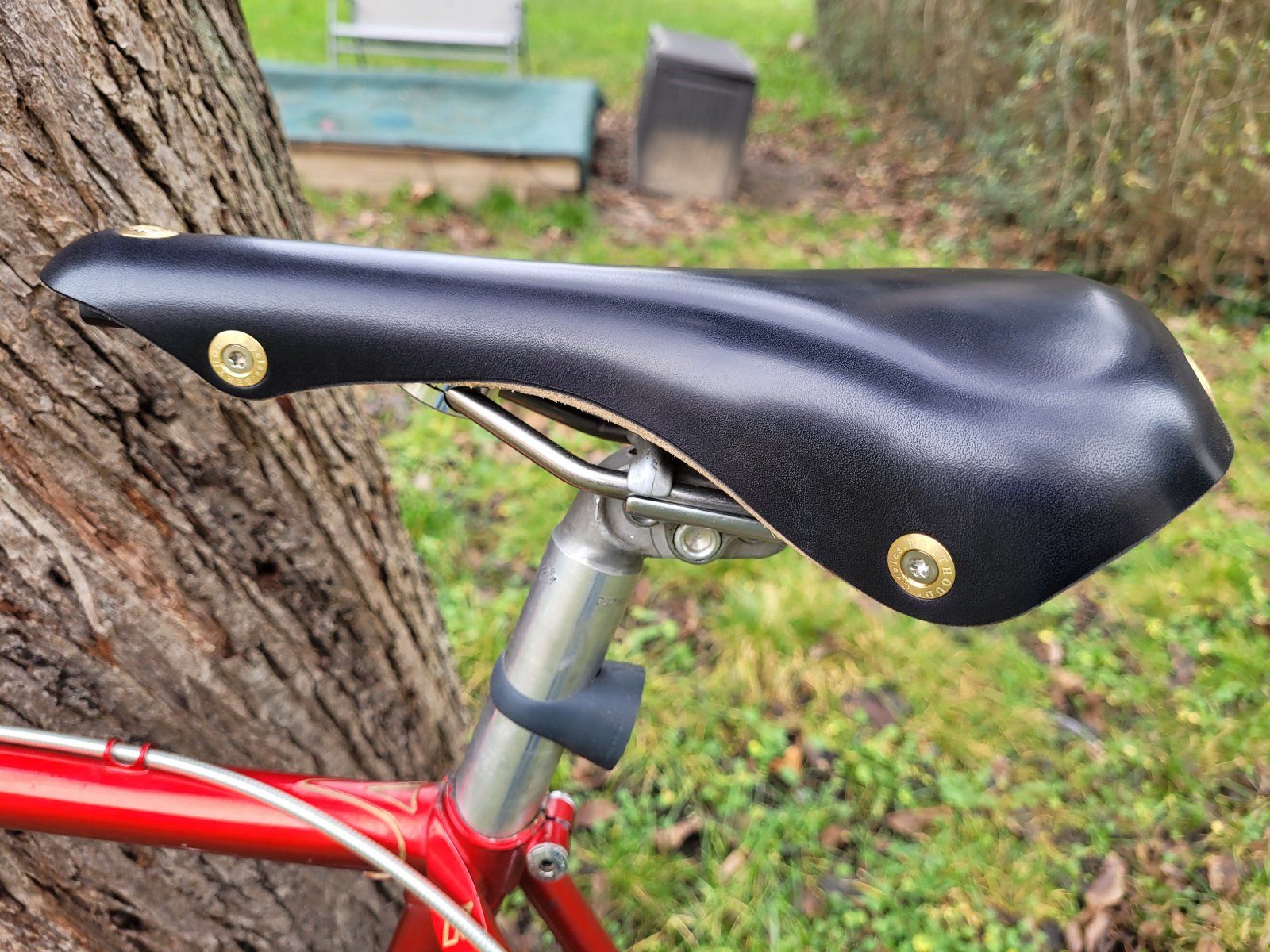

Den Gilles Bertoud Sattel habe ich montiert.
Die Rahmennummer lautet: 6000 892

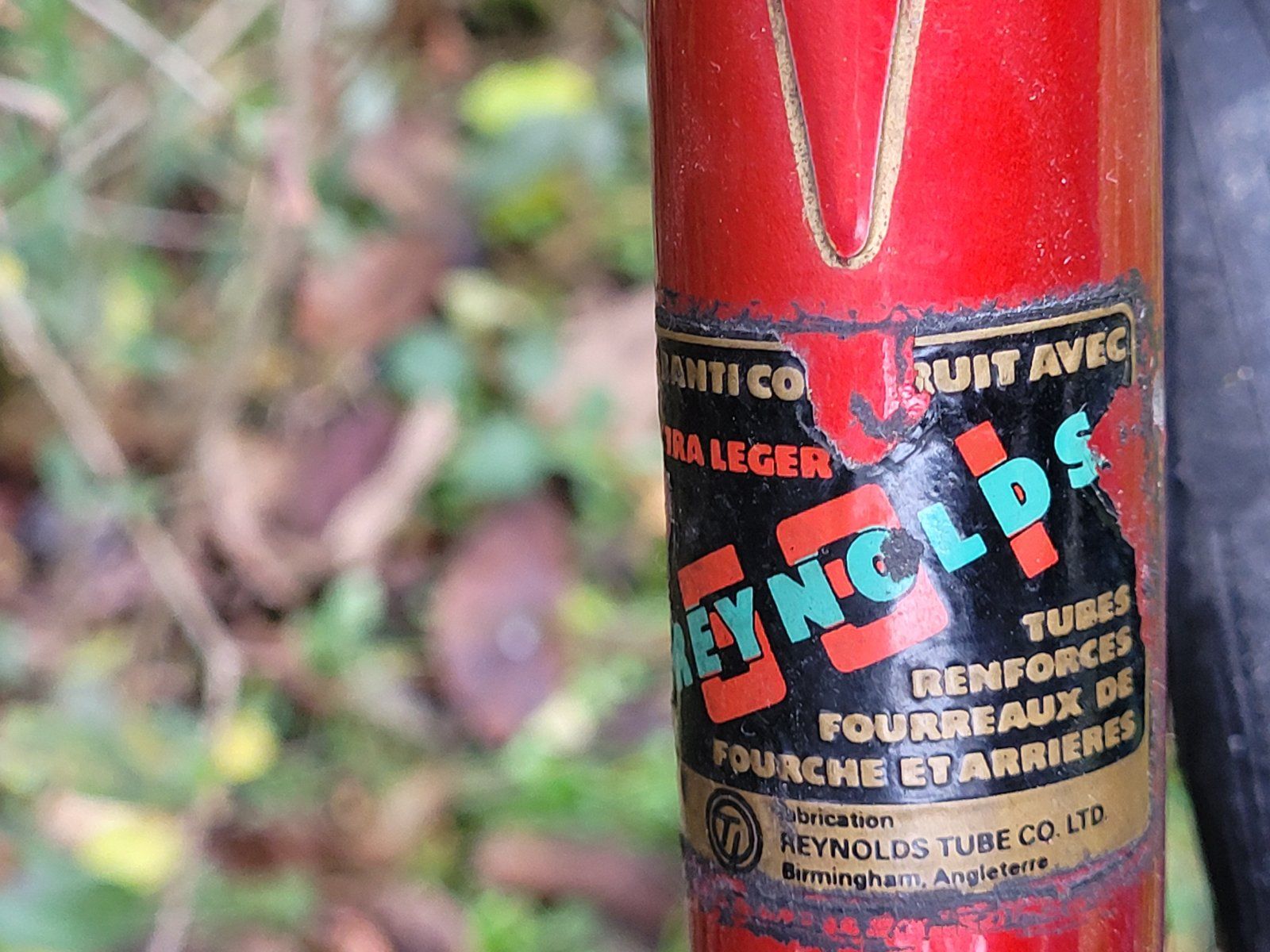

Herzlich willkommen bei den "Verrückten" hier in der Anstalt...! ;)
Da hast Du, in meinen Augen, etwas Besonderes geschnappt. Das Reynolds-Decal weißt den Rahmen in full Reynolds aus, d.h. alle Rohre (nicht nur die drei Hauptrohre) sind in diesem Material gefertigt. Dazu ist die "531" rot eingefärbt, was n.m.W. auf die SL-Variante, also "super light" hinweist.
Deschamps selbst ist nach meinem Wissen ein Konfektionär bei Lille gewesen, welcher z.B. auch Alan-Alurahmen verbaute. Wieso ihm alledings Motobecane einen Rahmen mit werkseigenen Pantos verkauft hat ist mir schleierhaft und ich finde es mindestens ungewöhnlich.
Der Rahmen selbst trägt Zeichen einer Handfertigung, wie sie so eigentlich nur im sog. "atélier artisanale" zu bekommen waren, einer eigenen kleinen Abteilung innerhalb Motobecanes, wo nur auf Bestellung und auf Maß gefertigt wurde. Siehe hierzu auch diesen Faden:

Zu Deschamps hier etwas Lesestoff in französischen Foren mit ähnlichem Schwerpunkt wie bei uns hier:
https://forum.tontonvelo.com/viewtopic.php?t=32600https://www.velovintageagogo.com/t7530-deschamps
Viel Spaß beim Stöbern und an deinem Velo...

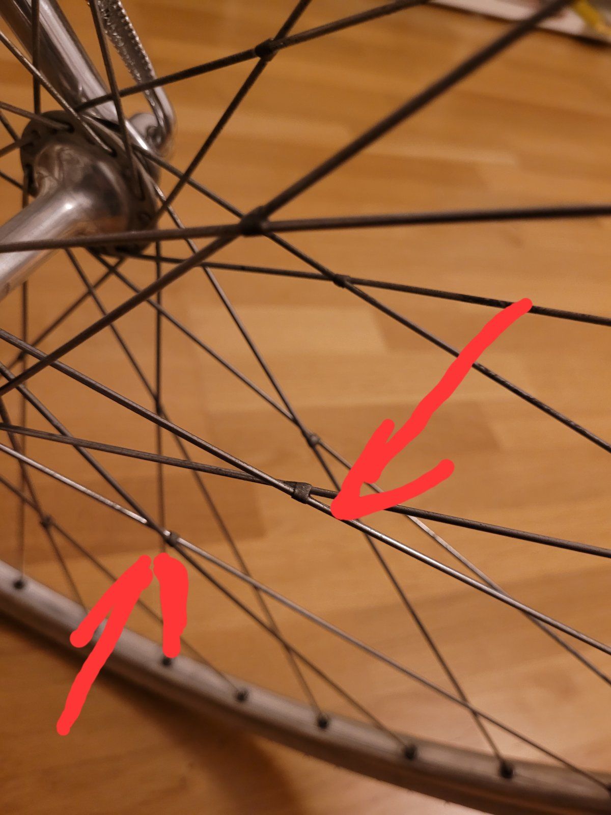

Moin ihr. Kaum das Bike ins Wohnzimmer getragen, habe ich wieder was entdeckt🤗☝️. Warum sind die Speichen verbunden? Ist das gelötet?

Guten Abend euch, ich stelle nochmal die Frage in die Runde: warum sind die Speichen verbunden und ist das gelötet?
Ich habe das noch nie so gesehen.
Grüße Thomas
Ja, da wird ein Draht drum gewickelt, der dann zur Fixierung verlötet wird.
Das soll die Steifigkeit/Standfestigkeit des Laufrades erhöhen, diese Annahme ist aber umstritten. Chic isses allemal:)
