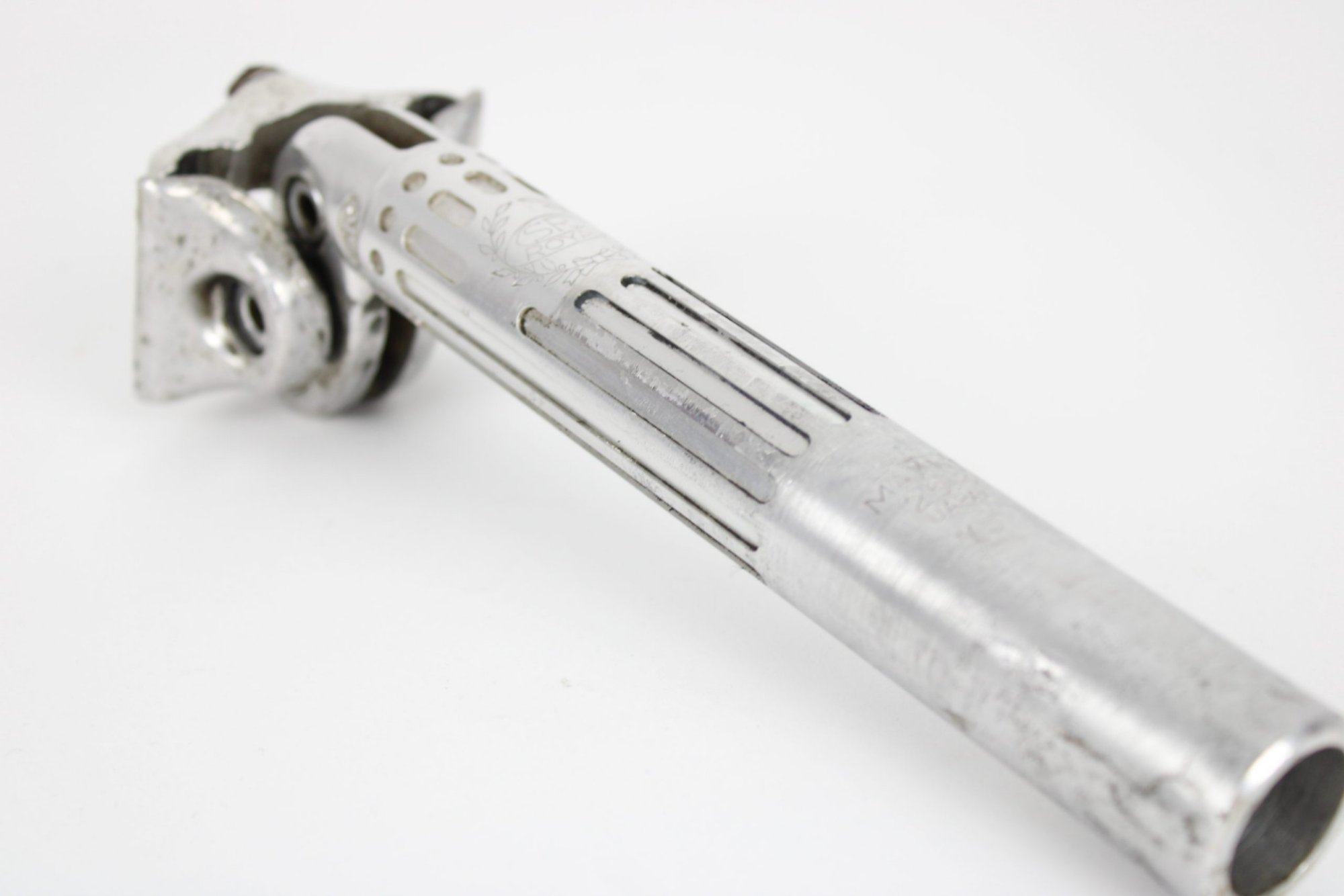

Mein weiter oben vorgestellter "Spécial Pro."-Rahmen hat nicht den erwarteten Sattelstützendurchmesser von 26.6, sondern ganz offensichtlich 27.0!
Ich suche daher eine Sattelstütze von Sakae Ringyo, Typ Royal Super Light, mit eben 27.0mm:

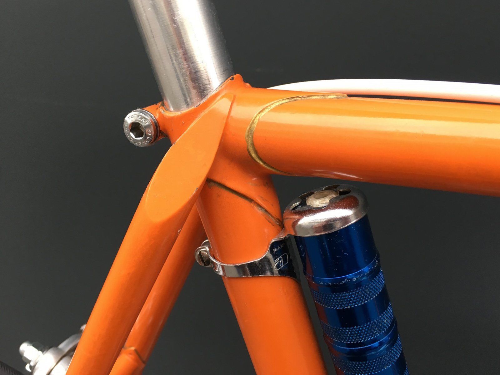

...ich muss mich, nach langem Experimentieren, korrigieren: Der "Spécial "Pro."-Rahmen hat tatsächlich doch 26.6mm Sattelrohr-Innendurchmesser!
Am Rahmen war einstmals eine festgegammelte Sattelstütze zu beklagen, welche vor Besitz durch @Gidetun und mich offensichtlich ausgerieben wurde. Dadurch liegt der Innendurchmesser im Klemmbereich nun tatsächlich eher im Bereich von 26.8mm, allerdings eben nur bis in ca. 3cm Tiefe.
Lege ich hier nun einen Streifen Alublech von 0.1mm Dicke ein kann ich die Klemmung ganz normal festziehen.
Ist dieser Streifen jedoch deutlich breiter als der Klemmbereich tief kann ich eine 26.6er Stütze nicht mehr im Sattelrohr einsetzen, weil es dann darin einfach zu eng wird. Da muss ich nun wohl oder übel mit dieser "Manschettenlösung" leben... 🤷‍♂️
Edit: Gesucht wird nun eine Sattelstütze von Laprade (ohne SR!), Typ Brevete 606 geflutet in 26.6mm.
Ich würde ein paar Punkte Pattex aufs Blech machen und mit irgendwas verstreichen (z.B. Kabelbinderrest). Kein spaltfüllendes Zeux, denn das trägt wieder auf und kostet Durchmesser.
Dann in den Rahmen einsetzen, gut geölte Stütze rein und festziehen. Wenn du sicher gehen willst, halte noch einen Föhn ran. Nach ein paar Minuten sollte der Drops gelutscht sein.
...ich werde es ausprobieren. Ohne Fixierung ist es ein ziemliches Gefummel, das Blech an der richtigen Position zu halten und so zu positionieren, dass es weder oben rausschaut, noch dasss es im Klemmschlitz zu erkennen ist!
