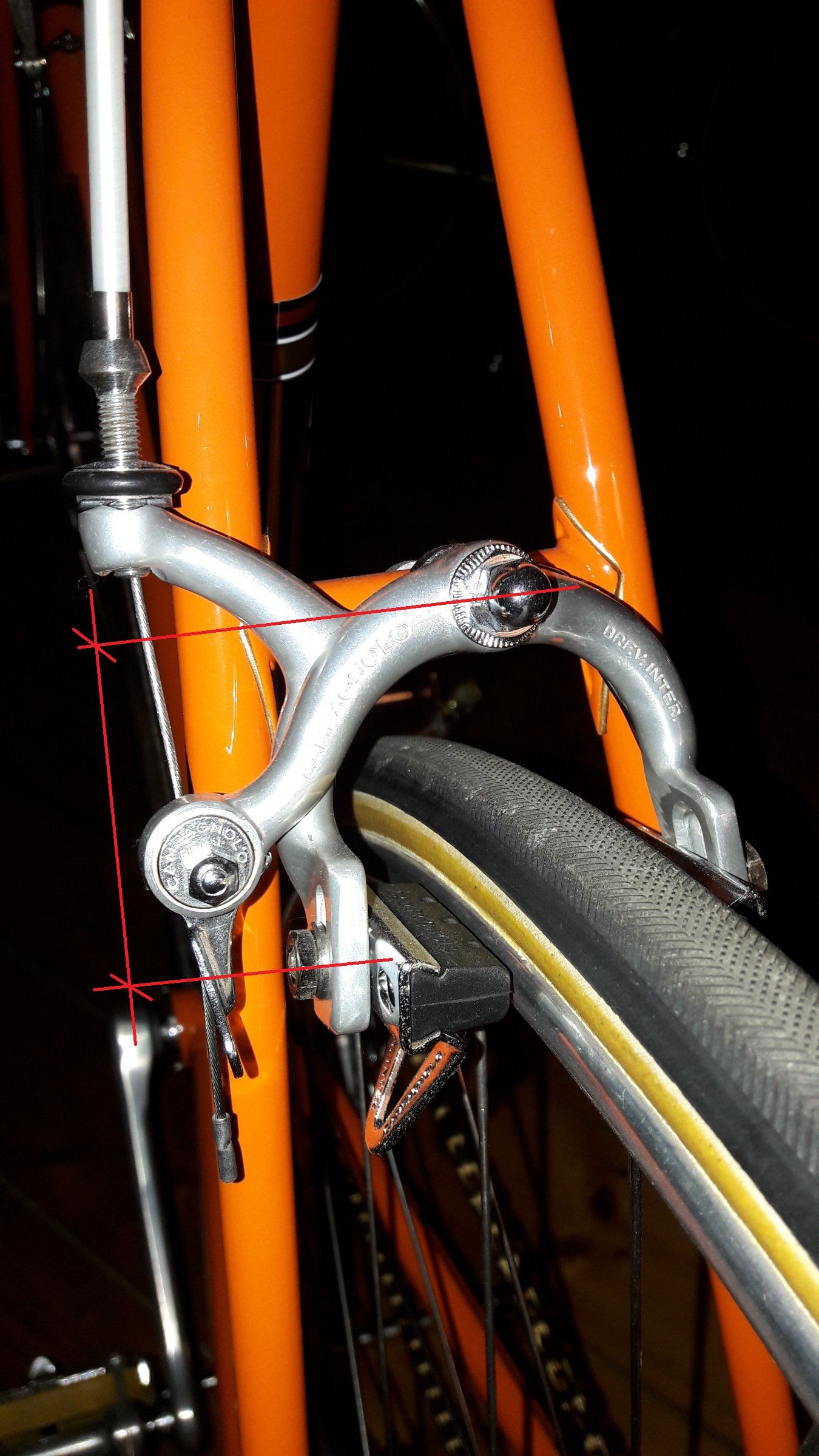

...Verdammt, die sieht auch nicht länger aus als meine. ...Ok, dann versuche ich zunächst mal ein alternatives Hinterrad aufzutreiben, das in den Rahmen passt. Wenn es auch daran nicht liegt, bleibt wirklich nur noch die Bremse als Übeltäter übrig.

Wenn ich mich da mal einmischen darf. Bei 27" herrscht doch irgenwdwie ein Durcheinander was den exakten Durchmesser angeht. Meines Wissens nach gibt es da welche mit 630mm und welche mit 622mm Durchmesser. Vielleicht liegt ja auch darin des Rätsels Lösung.
...ähemm, Außendurchmesser meiner Felge: 630mm...!
@vent : Mal nachmessen?!
Hey!!! Danke!!! ...Und da liegt der Hase im Pfeffer. Bis zur Oberkante komm ich nur auf knapp 48mm.
...aaaaaha! Also doch keine "long reach"?!
Mir war schon aufgefallen, dass an deiner Bremse nur Platz für den Schriftzug "Brev. Int." ist, nicht wie bei mir "Brev. Inter.", was nun im Umkehrschluss zu bedeuten scheint, dass deine Bremse tatsächlich kürzer sein muss...
:oops: ... ... ... ... Ähm... Also... Ich fürchte, das hat schon seine Berechtigung, dass ich nicht Architekt oder Statiker geworden bin... Also manchmal... ...frag ich mich... ... ... Nu ja. :oops:

TOLL, dass die Lösung nun gefunden scheint. Bremsen * abbauen, die "time correct" Bremsen * suchen (nun in 52mm!) und weiter geht's!

So, Bremsen * sind unterwegs. Zwar die Version mit kurzen Bolzen und Inbus-Befestigung, aber die lassen sich ja umbauen.

Die passenden Bremsen * und der Flaschenhalter * sind nun auch montiert, und bis auf die Pumpe * ist es fertig. :)
