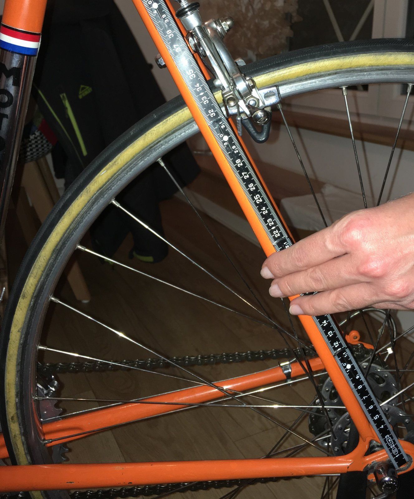

Fakt ist doch: Die Campas sind zu kurz! Fakt ist auch, dass an deinem Rahmen Schutzblechmontage möglich sein soll(te). Irgendwo muss also der Platz her. Dieser kann nur zwischen Reifen bzw. Rad und Bremssteg hergestellt werden. Also muss eine Bremse mit (extra) long reach verbaut werden, welche auch immer...
Alles richtig. Bloß, warum geht das dem Scan zufolge problemlos?
...Deswegen mein Gedanke, ob das auch an den Felgen liegen kann? Falls eher nicht, muss ich die Bremsen tatsächlich nochmal überdenken. Würde ich nur gerne vermeiden, da Griffe und Züge bereits montiert und der Lenker gewickelt.
Mittlerweile glaube ich nicht, dass die Felgen das Thema sind: Nach meinem Verständnis muss es sich um 622er-Felgen (700c) handeln, damit normale Schlauchreifen passen. Man möge mich korrigieren, wenn ich damit falsch liege...
Machen wir! :)
Gestern Abend hatte ich auf die Schnelle 455mm gemessen. Von daher mein Bauchgefühl, dass bei weniger als 400 das Hinterrad nicht mehr reinpassen würde.
Machen wir! :)
Ich melde mich.
Evtl. habe ich gestern ein falsches Maß genannt; o_O
Ich werde es "fotografisch" dokumentieren! ;)
Dankeschön!
Manchmal hab ich sie auch nicht alle. K.A., was ich da gemessen hatte. Auch bei mir sind‘s 370mm
@Vintage-Racer : Könntest du mir nochmal ein Foto deiner Bremse aus der Totale schicken?
Am Rahmen scheint es ja nicht zu liegen. Bleibt eigentlich nur noch die Bremse...
...Oder die Felge... Aber - vielleicht liege ich falsch - ich dachte immer, Schlauchreifenfelge wäre von der Größe her Schlauchreifenfelge... :idee:
