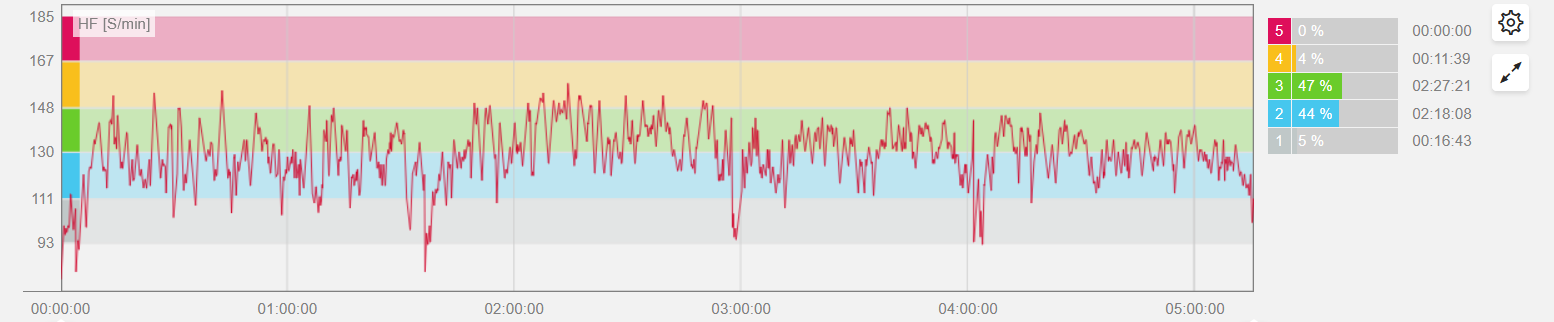

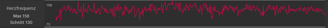

Komisch dass hier Polar immer nie zur Sprache kommt. Habe eine Vantage V3 und parallel einen H10 Gurt am Wahoo Roam gekoppelt und die Werte passen eigentlich immer, der Gurt reagiert halt generell besser als schnelle Pulswechsel. Max Puls identisch, minimal 5 Schläge Unterschied (ist aber auch der Wert zu Beginn) und der Schnitt 129 zu 130.
Hier 5h Aufzeichnung der RTF durchs Erdinger Holzland Polar H10 am Wahoo Roam (aus Strava):
Und hier die Polar Vantage V3, bei 3h der "Drop" war beim H10 nicht vorhanden, ansonsten passt das alles, zumindest für Hobbysportler :)

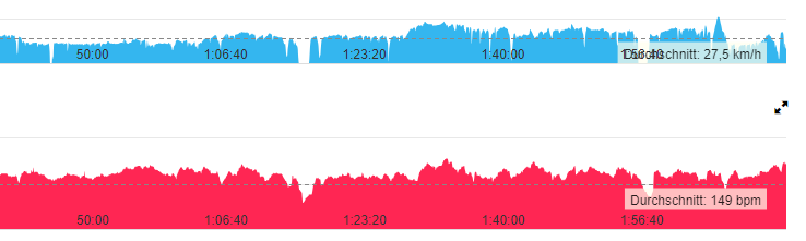

Ich besitze die Garmin Venu 2 plus und bin sehr zufrieden. Der Puls passt sehr gut, was man sehr gut erkennen kann, wenn man die Geschwindigkeit dazu betrachtet (zum Ende hin gab es eine Abfahrt und eine Steigung, daher nicht 100%ig vergleichbar. Werte sind weiterhin korrekt/plausibel):
