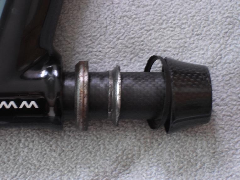

Viel viel schädlicher sind die Fahrer, die mit dem Hochdruckreiniger schön auf die Lager zielen und das Rad regelmäßig auf diese Art abspritzen.
Wenns richtig eingesaut ist, mache ich jedes Rad mit dem HD-Reiniger sauber. Davon ist mir in 11 Jahren noch kein einziges Lager oder anderes Bauteil kaputt gegangen. Da schreiben die Magazine auch ziemlich viel Unsinn. Sauber montiert kann da nicht viel passieren.

Soso:confused:

Ach so dann war das mal Dein Rad ;-)
-oder wie kommt das Wasser durch die Dichtung.

Ich weiß ja nicht was Ihr mit dem Hochdruckreiniger so alles macht, aber bei mir gab es sowas noch nicht.
Problem ist nicht der Einsatz eines Solchen an sich, sondern wohl eher die hier vorherrschende mangelnde Treffsicherheit. Vielleicht weiß mancher auch nicht, wo sich am Rad Lager befinden, und dass man das Bike nach dem Kärchern nicht anfach zum abtropfen in den feuchten Keller stellt.. :rolleyes:
