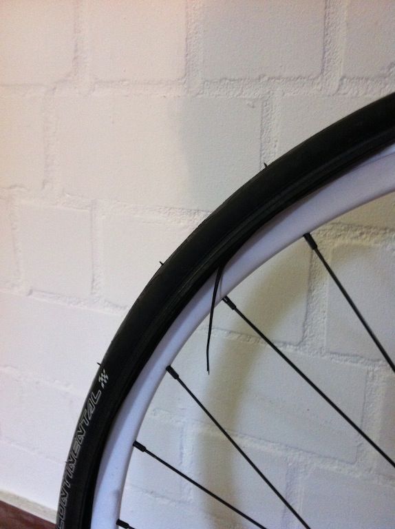

komische Sache heute passiert. Habe einen neuen LRS für den Frühling (haha) den ich schon vor zwei Wochen mit neuen Schläuchen (Conti Race light) und Reifen (Conti 25er GP4000S) bereift habe (Felgenband war drin und sah/sieht sauber und bündig aus). Da hatte ich die erstmal so auf 4-5 bar gepumpt und das ganze wetterbedingt in die Ecke gestellt.
Da es nun an diesem Wochenende hier trocken/zweistellig werden sollte (und stattdessen heute morgen wieder mal geschneit hat; haha) habe ich die am Freitagmorgen schonmal montiert und (aus einer Laune heraus / im Nachhinein Gottseidank!) schonmal auf 7 vorne / 8 hinten aufgepumpt. Keine besonderen Vorkommnisse bis zum späten Nachmittag, ab dann war ich nicht mehr in der Nähe des Rads.
Heute Morgen dann am HR dieses Bild:
Der Schlauch über eine Länge von ca. 30cm aufgerissen/geplatzt/??? und hat den Reifen von der Felge gehoben. Sieht so aus:
Ich möchte (*holzklopf*) nicht wissen, was passiert wäre, wenn ich erst vor der geplanten Ausfahrt gepumpt hätte und das unterwegs passiert wäre...
Was ich unbedingt wissen möchte ist, was da passiert sein kann, damit das nicht wieder vorkommt. Bei der Montage gab es keine Unauffälligkeiten, beide Felgen ließen sich ohne Anstrengungen (ohne Reifenheber) beziehen.
Für sachdienliche Hinweise bin ich dankbar. Möchte gerne morgen ohne Bauchschmerzen fahren ...
Danke!

Vermutlich eingeklemmt., muss man aufpassen bei den dünnen Teilen ;)
Aaaaber, mir sind auch schon einige Race Light instant verreckt. Die haben wohl starke qualitative Schwankungen :rolleyes: .
Daher nehme ich nur noch die Schwalbe, keinerlei Probleme bisher.
Tipp: Immer schön ordentlich mit Talkum arbeiten ;)
Standardantwort: Der Schlauch wurde irgendwo durch Montage gequetscht. Kann passieren. Mir ist auch mal ein Schlauch mitten in der Nacht explodiert (einige Stunden nach Montage).
Kann gut sein, dass du ihn vor zwei Wochen (ungewollt) schlecht montiert hast und er erst jetzt wegen des hohen Drucks platzte.
E: zu spät^^
Kann man das irgenwie überprüfen? Montage war nämlich völlig problemlos/gewaltfrei ...
War auf jedenfall mein letzter "light"-Schlauch ...
Danke für die Antworten!

Lass dich nicht von dem Gequatsche von wegen dein eigener Fehler ärgern. Die Conti Light sind bekannt dafür, dass sie große qualitative Schwankungen haben. Bei mir ist von vier Schläuchen ungefähr einer fehlerhaft. Zu dünnes Material an einer Stelle (meist um das Ventil herum). Wenn man den Schlauch mal frisch aus der Packung ein wenig aufpumpt, dann sieht man es oft schon. Eingebaut und mit ordentlich Druck macht es dann Bumm - genau an der Stelle.
Ich fahre trotzdem weiter die Conti Light. Wenn der Schlauch nicht bei oder kurz nach der Montage platzt, dann hält er.
Erfahrungsgemäß gehen die allermeisten dieser Schäden auf das Konto des Monteurs. Reifenmontage ist zwar weder Hexerei, noch High-Tech, muss aber dennoch fachgerecht und sorgfältig ausgeführt werden.

Ich schiebe nach der Montage den Reifen Stück für Stück Richtung andere Felgenwand. Dann sieht man ob der Schlauch irgendwo geklemmt ist. Bei light Schläuchen nehm ich mitlerweile auch Talkum.
Egal was einige hier motzen...
Montagefehler, klare sache.
eingeklemmt.
Üben, üben, üben.
Talkum.
Dann läufts.
Ich sammele mal:
- vmtl. habe ich ihn selbst eingeklemmt ohne es zu merken / wäre nicht der erste / muss aber nicht sein, kann auch so platzen
- neue Schläuche stramm aufpumpen 24h+ vor der ersten Fahrt ist eine ziemlich gute Idee
- noch sorgfältiger darauf achten, dass man nix einklemmt, hinterher Kontrollgeschiebe angewöhnen
- Verwendung von Talkum erwägen
- Conti light ist nicht unbedingt für Nichtplatzen berühmt
- Schwalbe Schläuche sind ggf. eine Alternative
Danke für die Antworten, da fühle ich mich doch gleich informierter/sicherer! War erst echt ein doofes Gefühl, das so zu sehen und zu denken: hätte auch in einer Abfahrt geknallt haben können, wenn ich nicht "zufällig" vorgepumpt hätte ...
Komme gerade von der 40 km Test-und Einstell-Runde ohne Probleme mit dem Ersatzschlauch "ohne light". :)

Das sieht sehr nach Schlauch bei der Montage eingeklemmt aus. Passiert gerne mal, bei Montage auf TL Felgen

In deiner Aufzählung steht nicht zwischen 3. und 4., dass du den Reifen noch auf der Felge bei ca. 1-1,5 bar hin- und herwalkst, damit der Schlauch überall unter den Reifen rutscht.
Habe ich letztens tatsächlich nach x Jahren mal wieder vergessen und beim Aufpumpen glücklicherweise noch gesehen, dass der Schlauch noch an einer Stelle rausguckte.

Ein Schlauch kann im Reifen nur platzen wenn der an einer Stelle eingeklemmt war und dann da überdehnt wird .
Ansonsten ist der ja fest umschlossen von Reifen und Felge und hat überhaupt keinen Druck auszuhalten sondern ist ja abgestützt so wie eine Innenauskleidung von einem Tunnel , die trägt auch nichts .
Immer ein Montagefehler vom Schlauch selbst oder der Reifen springt von der Felge , dann platzt wg. fehlender Abstützung natürlich der Schlauch sofort. .
