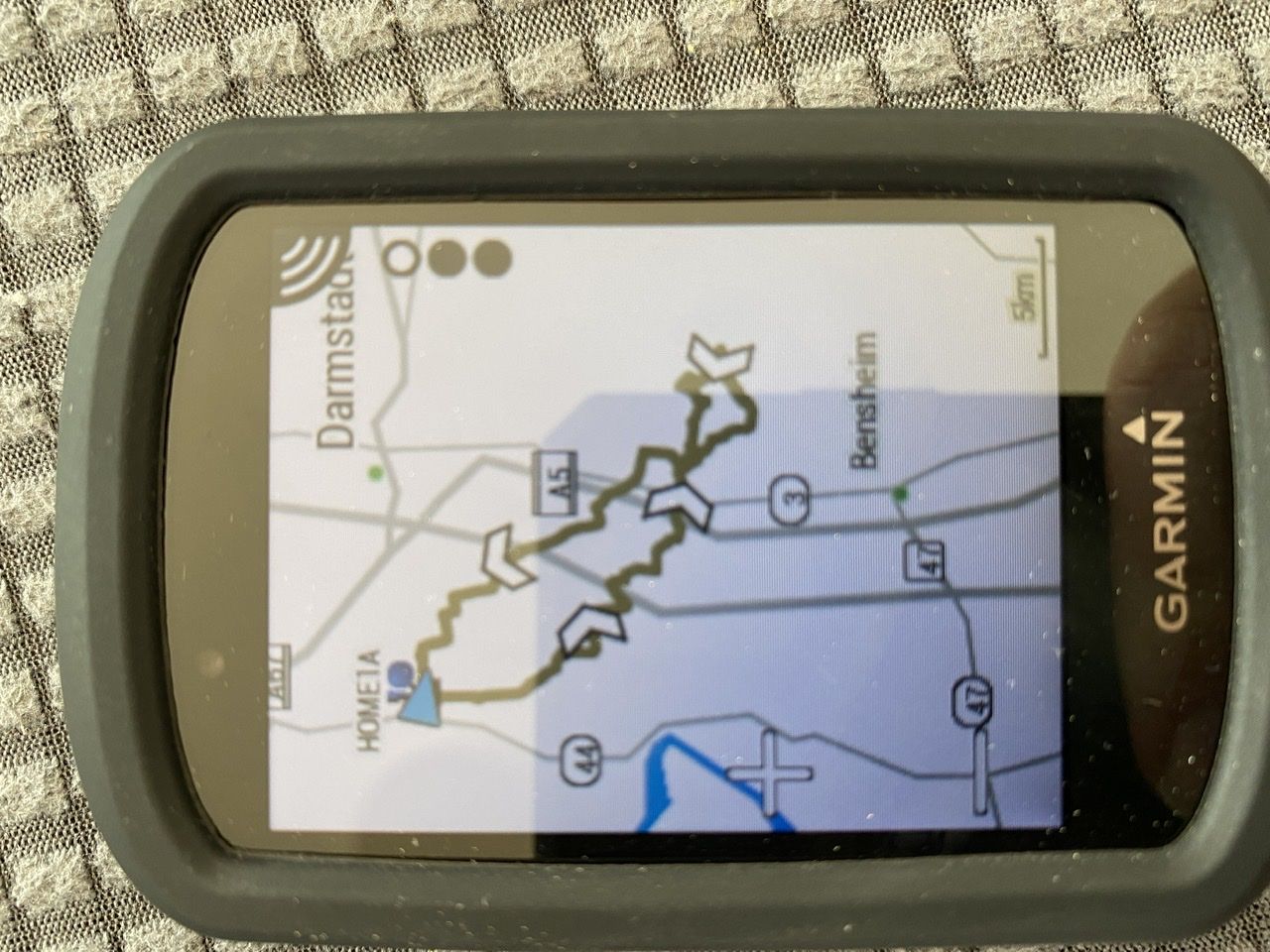

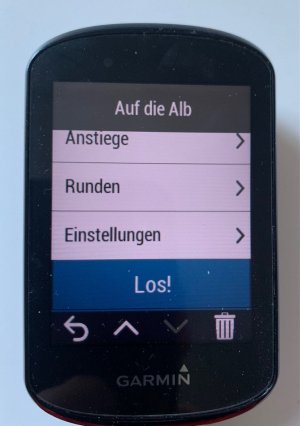

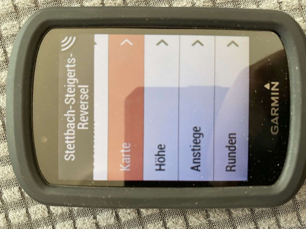

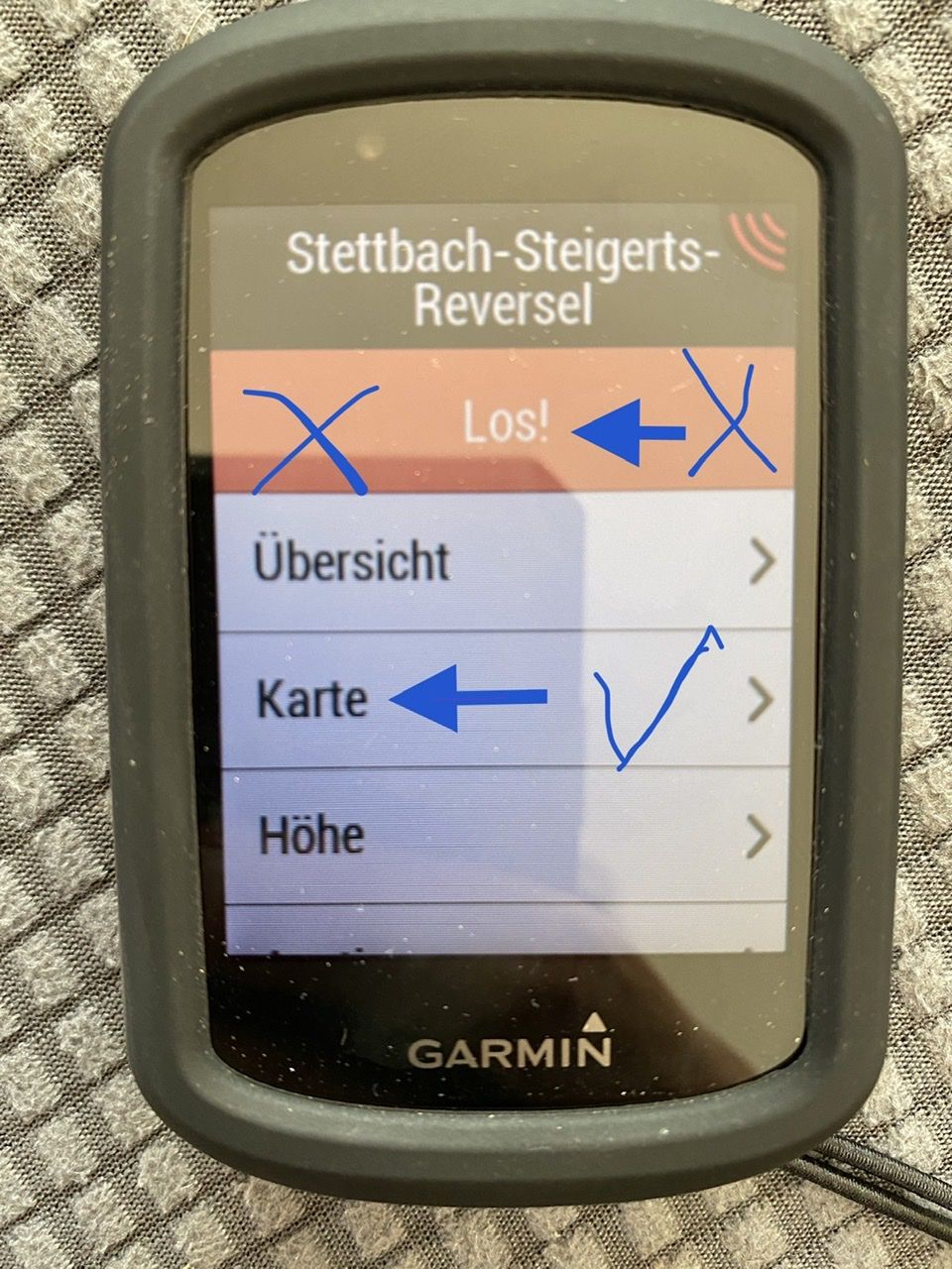

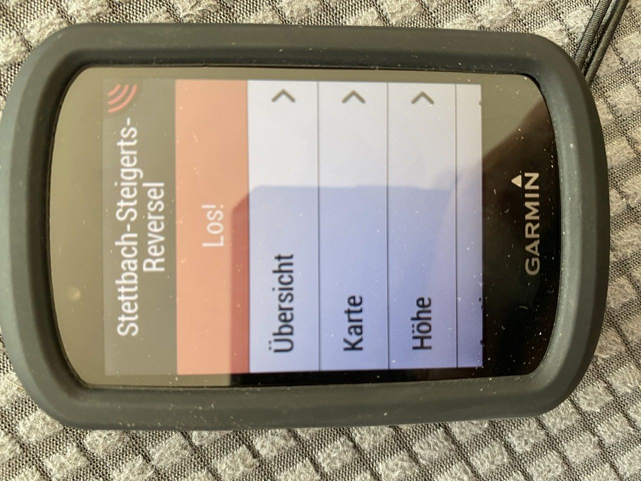

Hier hab ich jetzt noch eine Frage - ich darf dann aber bei dieser Strecke nicht auf „LOS“ klicken , oder? sondern gehe dann auf Karte - Sieht dann so aus-
Das wäre dann die Ansicht?

Ja das ist mir klar, die Frage bezog sich aber auf -bei- Planung…egal!😎
Ich hab zwar meinen 530 grad nicht vor mir, aber ich glaube statt auf "Karte" sollst du auf "Einstellungen" gehen. Und dort >Immer anz. "AN"<
Und dann hast du auf deiner normalen Datenfeldseite mit der Map während der Fahrt die entsprechende Strecke in der ausgewählten Farbe hervorgehoben.

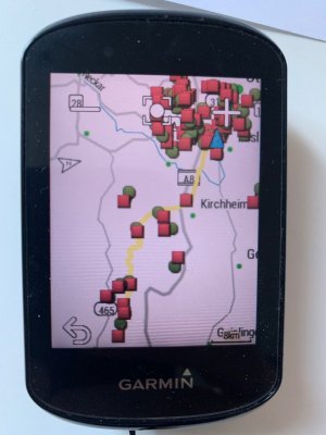

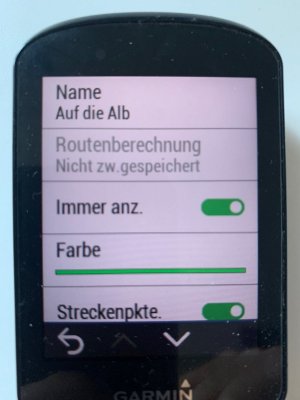

Das ganze sieht dann so aus:
Die Strecke unter Navigation - gespeicherte Strecken auswählen. NICHT auf Los! klicken.
Auf Einstellungen klicken
Immer anz. ein und unten Farbe wählen
Dann in eine neue Aktivität und auf die Karte switchen.
Hab gelb gewählt, war im zweiten Anlauf ;-)
Man sieht hier jetzt sogar die Strava Segmente in der Karte.

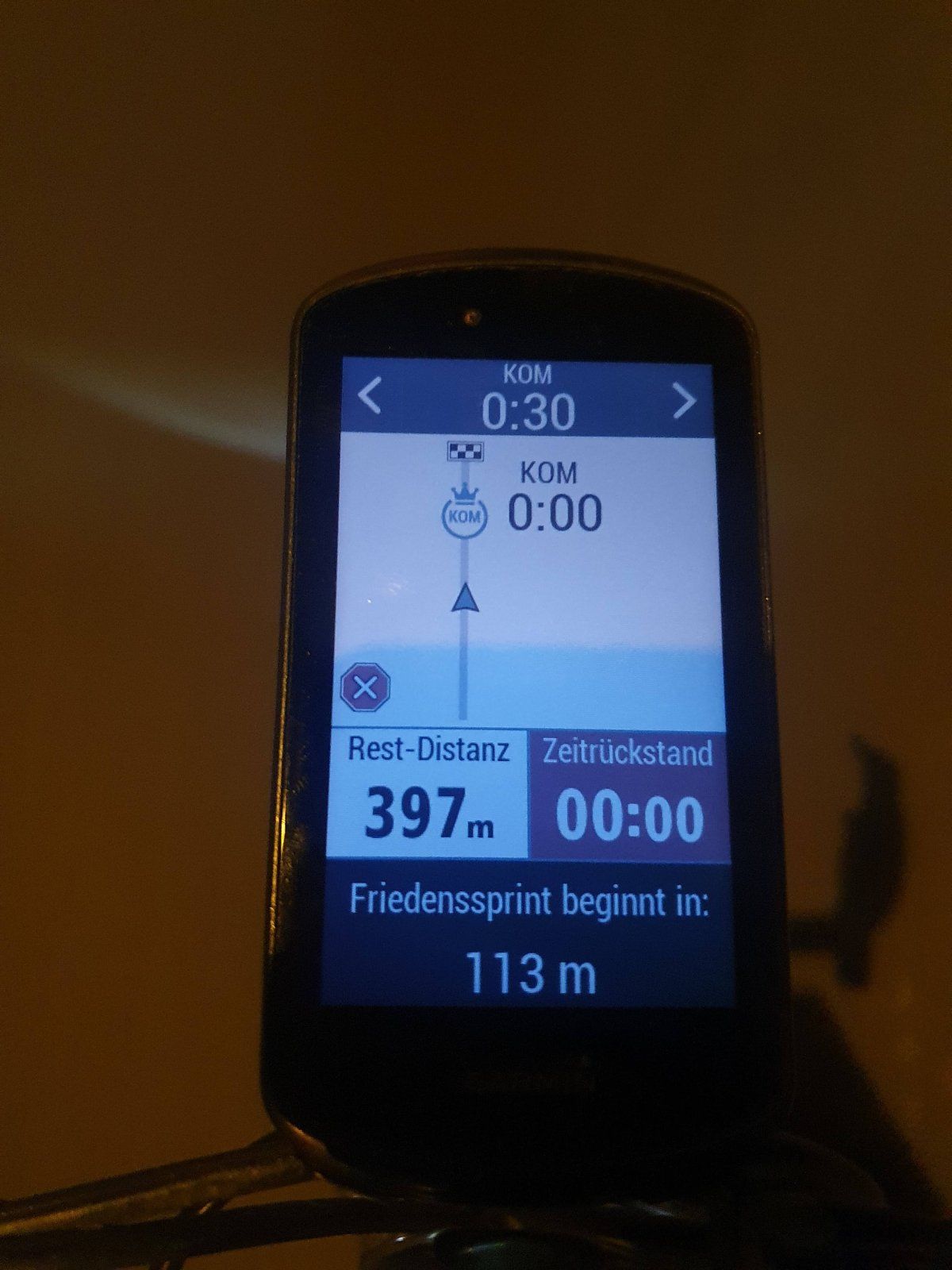

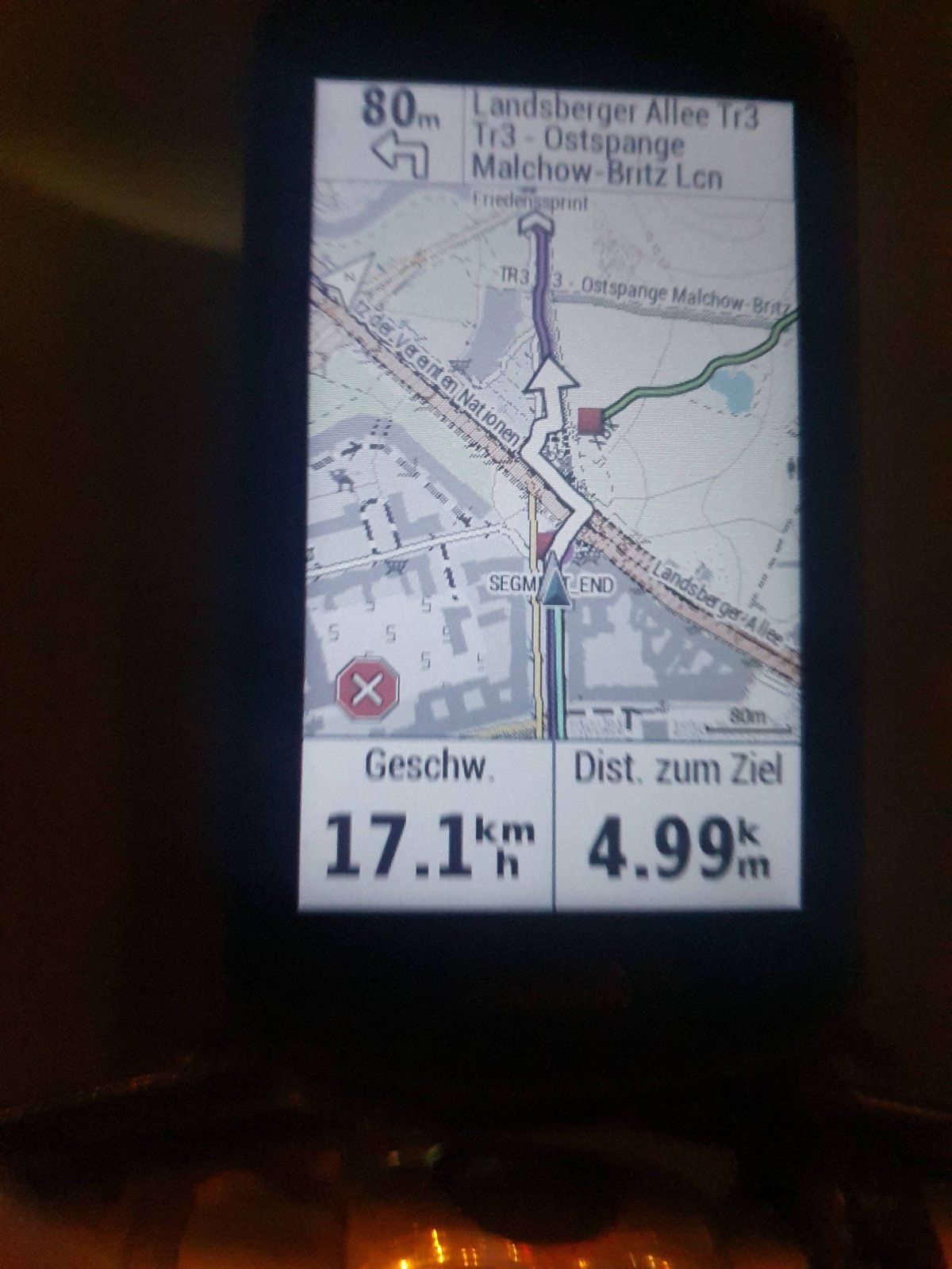

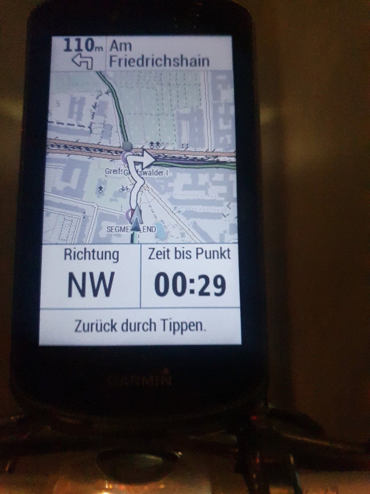

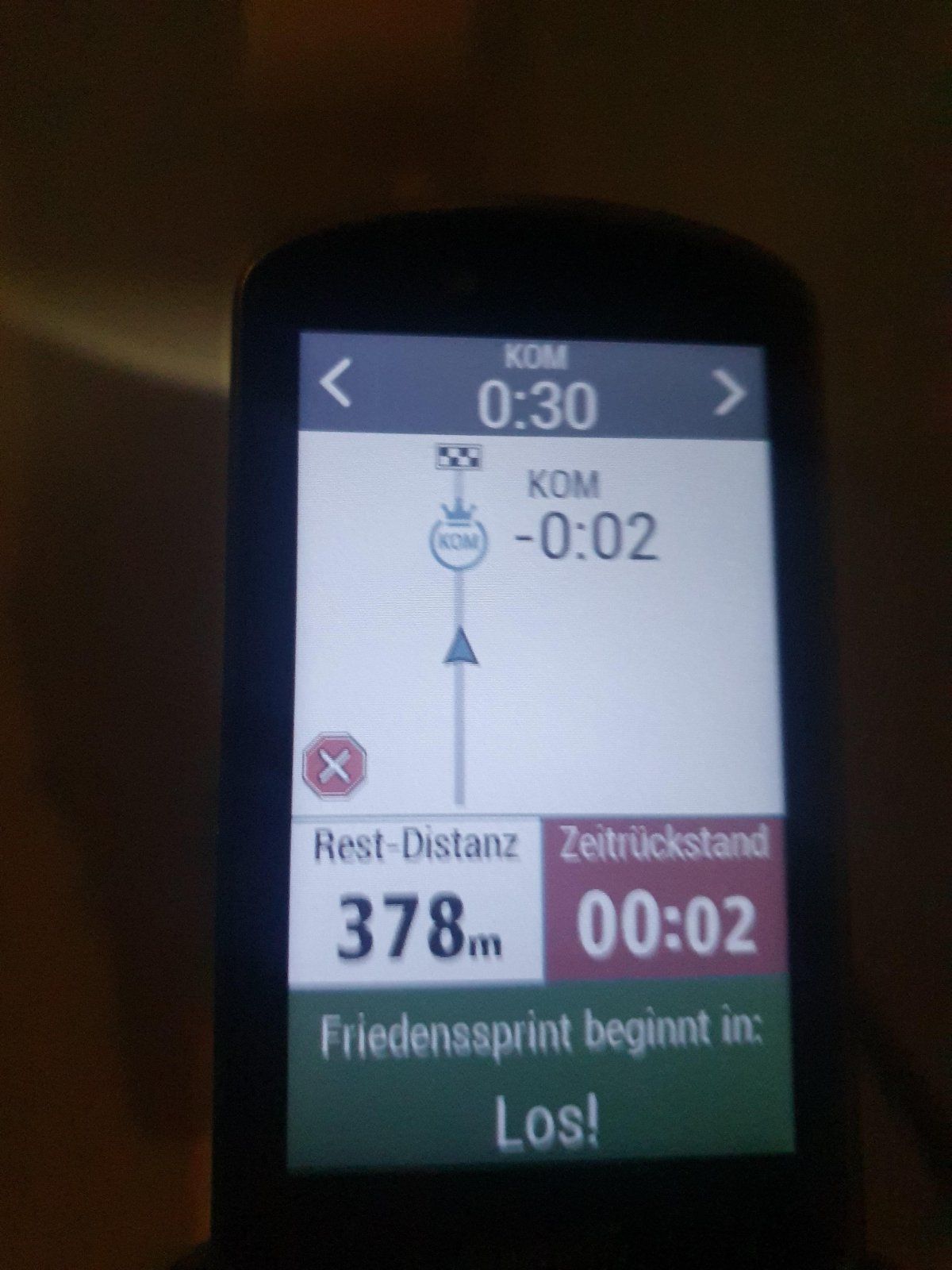

Nur für euch habe ich es gerade in freier Wildbahn getestet.
Die Segment Seite wird auch bei aktiver Navigation auf einer vorher geplanten Strecke angezeigt.

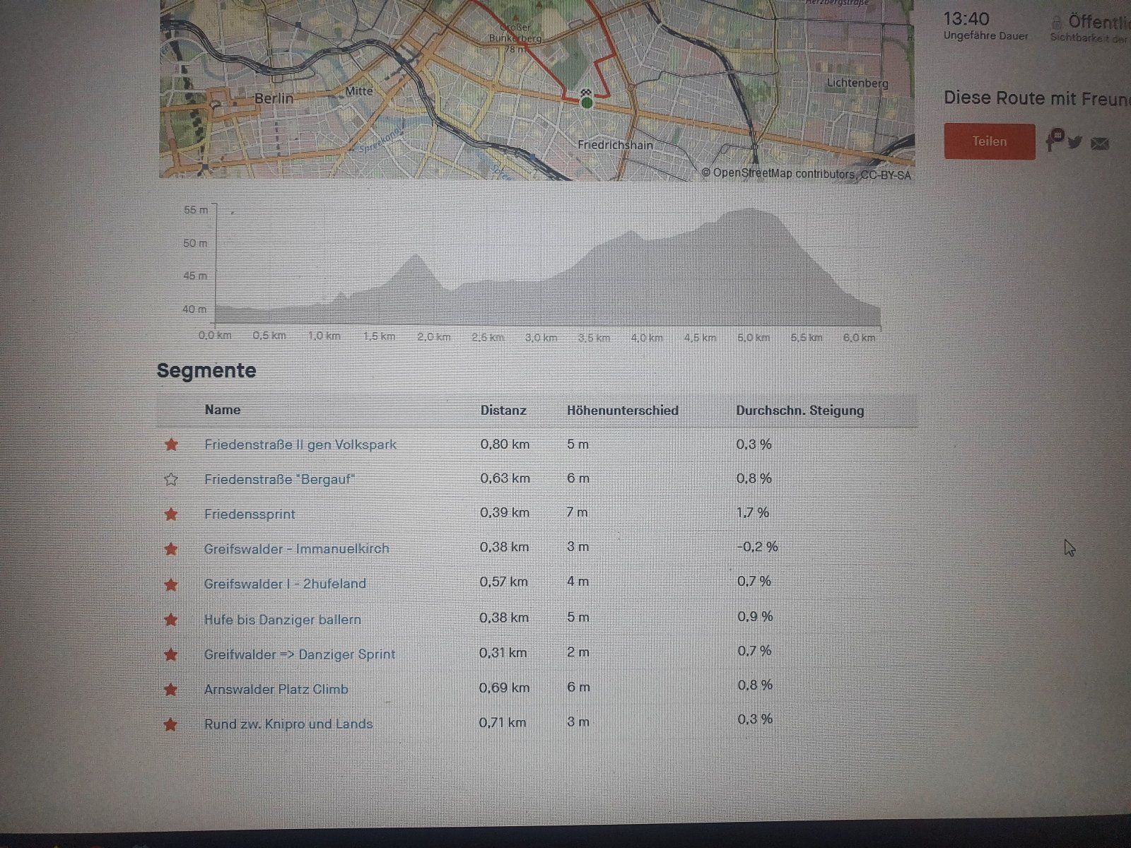

Voraussetzung wie weiter oben beschrieben: erst Segmente aussuchen und synchronisieren, dann Strecke synchronisieren. Planung geht meines Erachtens nur mit dem Strava Routenplaner.
Wenn man sich ohne vorherige Planung einer Strecke zu einem POI oder einer Adresse vom Garmin routen lässt, werden jedoch keine Segmente unterwegs aktiv angezeigt.

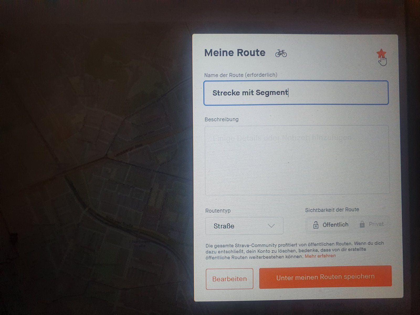

1. Strecke Planen:
2. Vor dem Speichern Stern entfernen, dann speichern.
3. Segmente aussuchen
4. Mit Connect App oder Express App synchronisieren, danach Stern bei Strecke aktivieren.
5. Nochmal synchroniseren und Strecke laden.
Segmente werden auf der Waypointliste angezeigt.

3 Fragen hab ich noch-
-Wieso werden dann auf dem einen Bild trotzdem Abbiegehinweise angezeigt? ( oder war da eine Streckenabweichung)
-Wie hast du eingestellt das bei dem Segment die Rückstand Zeit im Segment angezeigt wird?
-funktioniert das NUR wenn man die komplette Strecke in Strava plant oder auch mit vorherigem Import von Komoot?

Ich kann nur zum 1030 plus Auskunft geben.
Da funktioniert es auch mit aktivierten Abbiegehinweisen (siehe #36)
Und wie auch schon geschrieben, funktioniert es aus meiner Sicht nur, wenn man mit dem Strava Routen Planer plant. Ein weiteres Importieren in dritte Plattformen, könnte die nötigen automatisch generierten Waypoints löschen oder unbrauchbar machen.
Es lassen sich aber gpx-Dateien in den Strava Routenplaner importieren, das sollte keine Probleme verursachen.
Für Vorsprung/Rückstand gibt es ein Datenfeld in der Kategorie "Distanz".
