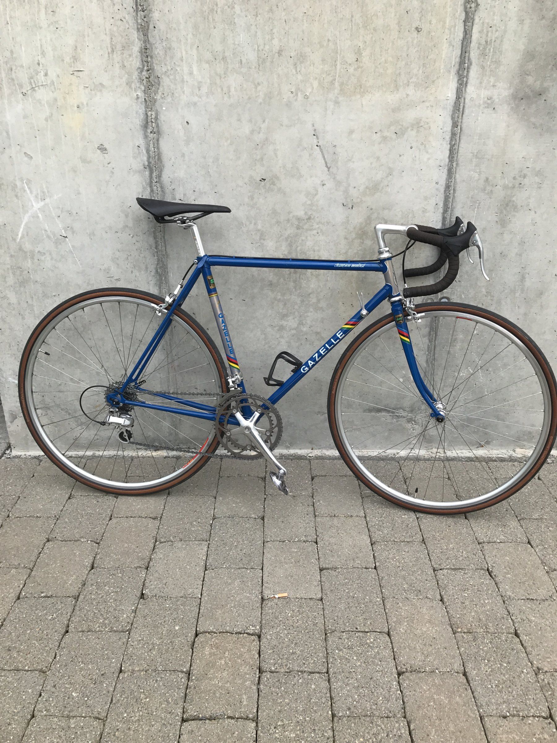

Hallo zusammen
Bin auf diese Thread gestossen und wollte euch mal meine Gazelle von 1980 mit dem Aufabu der Dura Ace 7700 25th Edition zeigen.
So konnte ich es auf 8.9kg aufbauen und es fährt sich sehr geschmeidig.

zur 25th gehören aber STIsHallo zusammen
Ja wäre so, aber die schönen Rahmenschalthebel (Achtung sind Campi) sind einfach schönerzur 25th gehören aber STIs

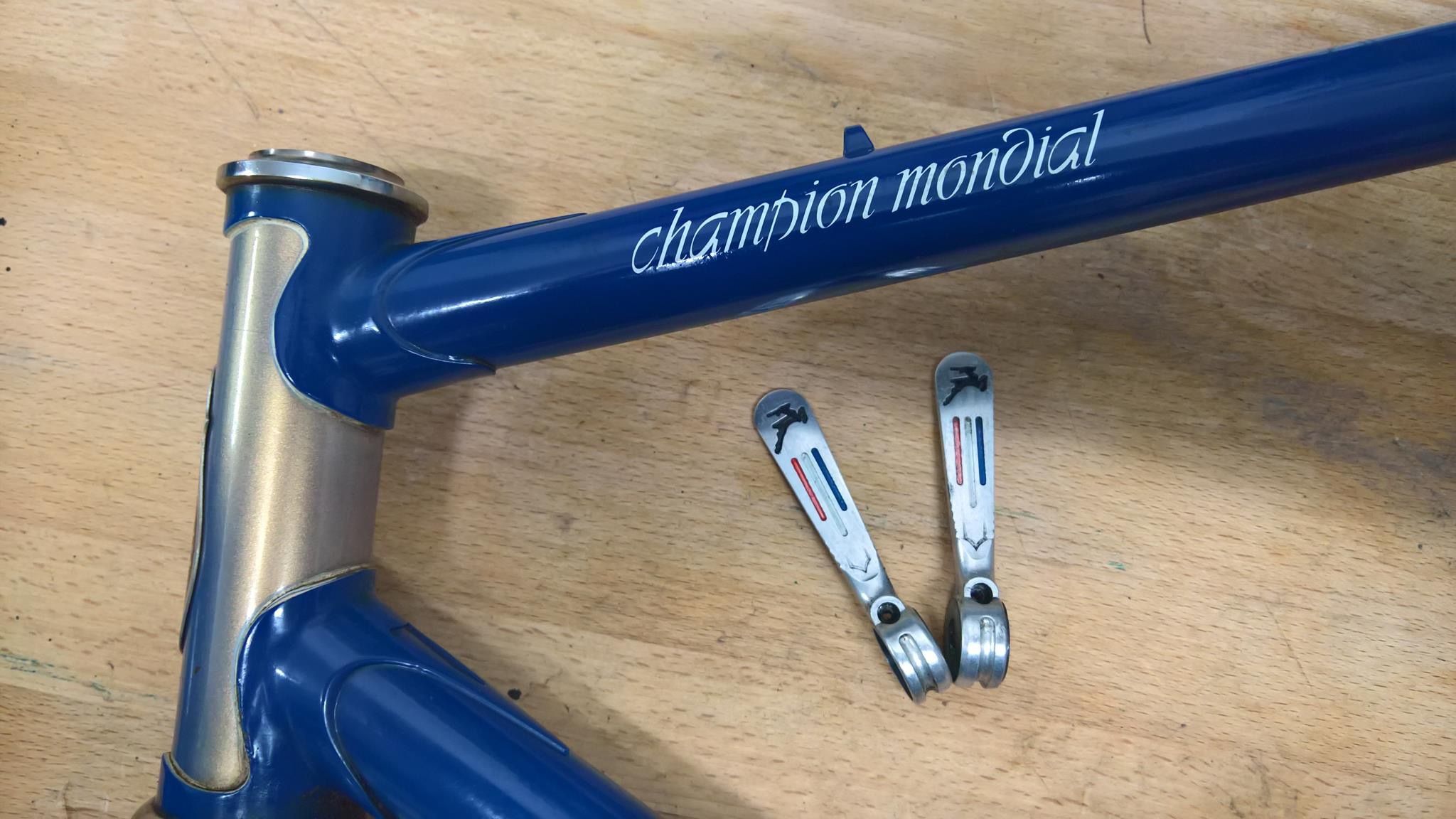

Das macht ja noch viel weniger Sinn ...dachte da wären wenigsten ordentliche SL-7700 dran.Anhang anzeigen 596851 Original Panto Gazelle Schalthebel
Wirklich?!?Das macht ja noch viel weniger Sinn ...dachte da wären wenigsten ordentliche SL-7700 dran.
Nicht wirklich. Solange du gerne mit den Campa-Hebeln schaltest geht das in Ordnung ;-)Wirklich?!?
Schon gut, ich bin da einfach gestrickt. In erster Linie fand ich die Hebel einfach was wunderbares und zweitens ist das schalten mit nicht indexierten Hebel auch was schönes und zuverlässiges.Nicht wirklich. Solange du gerne mit den Campa-Hebeln schaltest geht das in Ordnung ;-)
Lass dich nicht verrückt machen. Schön ist was einem gefällt und Geschmäcker sind verschieden - Gott sei Dank.Wirklich?!?
