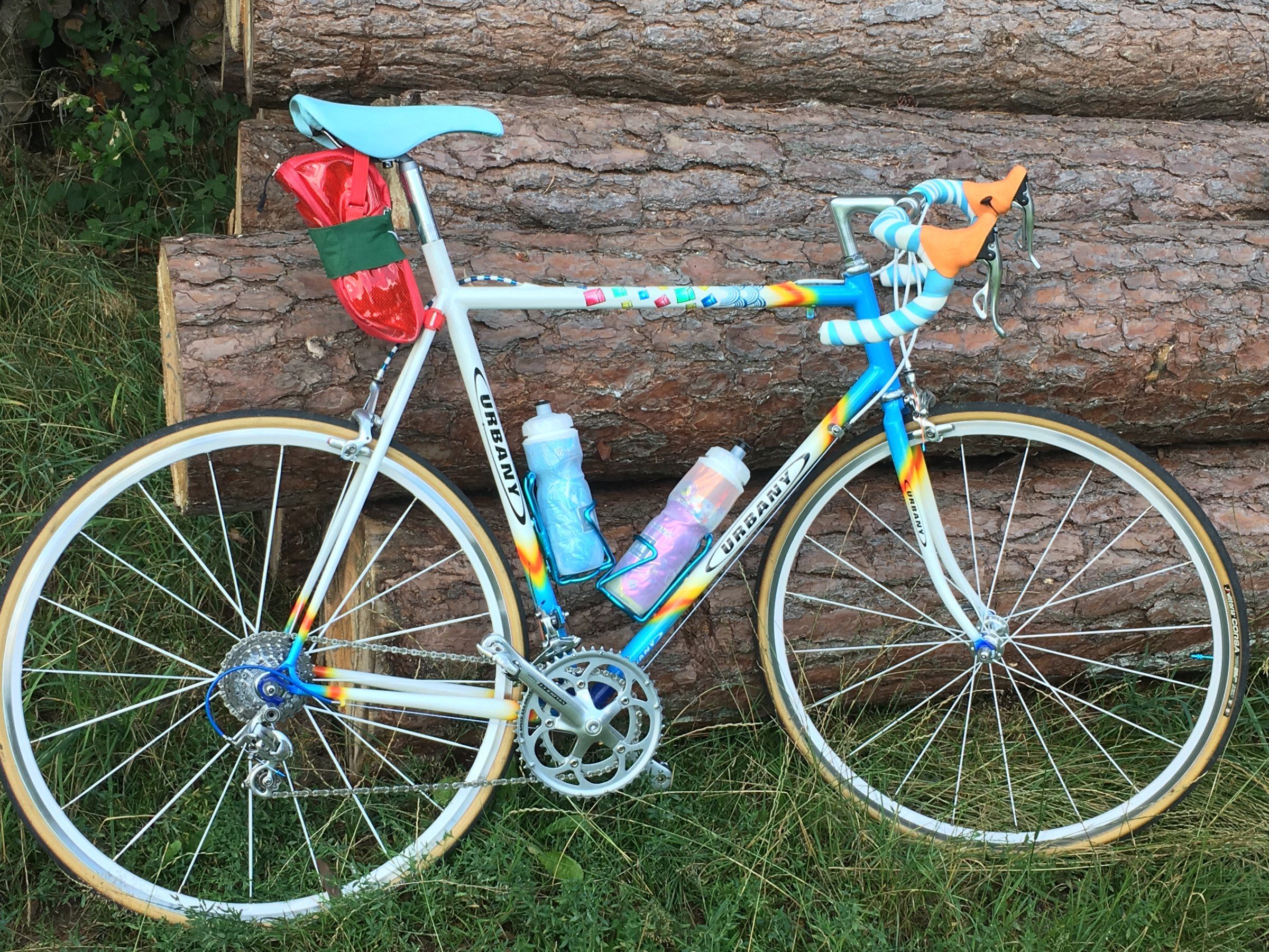

Dann warte ich auch mal mit meinem Aufbau auf:
F. Moser SC im wilden Mapei Lackkleid.
Die Naben stammen aus einem Vento Laufradsatz, die Felgen sind moderne von MAVIC Und die Teile sind größtenteils aus der 9f /10f Zeit von Campagnolo. Der Sattel wurde selbst bezogen bei der Kurbel eine mit altherrentauglicher kompakt Übersetzung gewählt Und der Lenker hat auch eine altersgerechte Form sprich weniger Drop.

Eijajei, eine Bonboniere ;-) Die blonden Flanken & Hoods passen nicht so recht ans Rad. Der rote Müllsack ist hoffentlich nur temporär an Bord und bitte besorg dir anständige Kettenblaätter, die sehen billig aus.
Die blonden Flanken bleiben. Die orangenen Hoods passen für mich besser als die schwarzen (ich mag schwarz generell so überhaupt nicht)....ich habe schon grüne und dunkelblaue probiert: DIE passen nicht :D
Aber ich kann Dich beruhigen : der rote Beutel ist natürlich nur temporär montiert: der wandert immer an das Rad mit welchem ich gerade fahre.
Bei den Kettenblätter hast Du natürlich recht; die sind auch billig aber sobald sie abgefahren sind werden sie gegen hübschere getauscht: versprochen :daumen:

Über Geschmack kann man natürlich nicht streiten ;-) Das wichtigste ist Dir gefällt das Rad wie es ist & es läuft gut.
Bis Kettenblätter runter sind wird noch ein paar Tage dauern. Da reden wir im Oktober nochmal drüber, das Jahr lasse ich mal offen ;-))
ps. neuer Ersatz: Miche Blätter sind deutlich günstiger als Campa und sind dennoch schick.

Die Fuhre ist Super zu fahren. Die Kettenblätter haben sogar schon einen Ketten Wechsel überstanden; und die waren bereits gebraucht.... Das scheinen echte Dauerläufer zu sein. Insoweit kannst du mit Oktober Recht behalten. Danke für den Tipp mit Miche: die werden es werden ?
