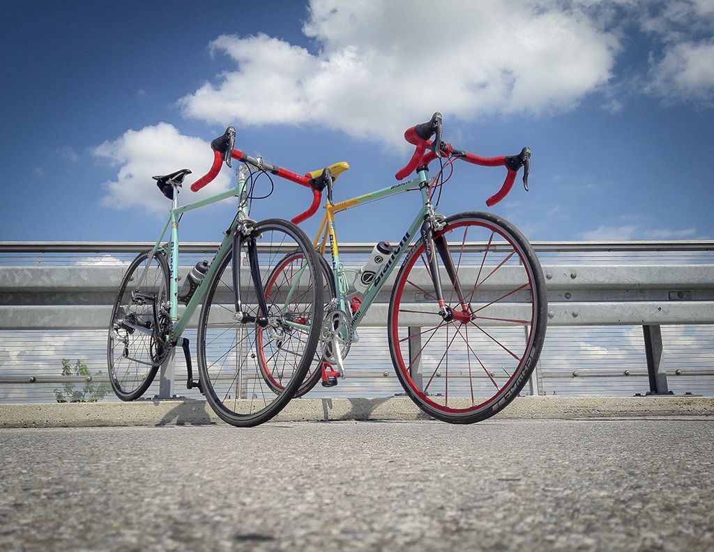

Schon mal gezeigt, aber hier passt das noch mal her:
Recht von @wynklah, links meins.
Die Brücke ist nicht zufällig bei Pastetten und geht über die A94? Da habe ich wohl im Sommer zwei Bianchi-Fahrer beim fotografieren gesehen (selbst auf einem vorbeiziehend ;-)
Irgendwie kommt mir das Bild bekannt vor...
Das wäre ja echt goil. :D
Ich sehe auch häufiger Radler vorbei ziehen wenn ich meine Bilder für Euch mache und warte nur drauf das irgendwann mal einer secht das er mich gesehen hat. :D

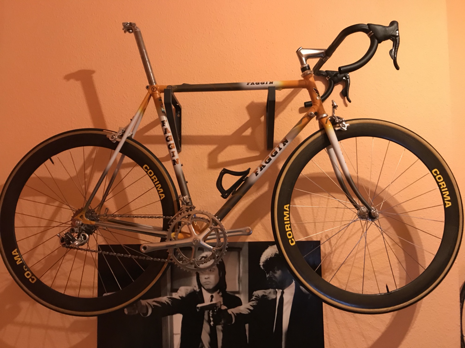

Ist nen Compact Lenker, falls du das meinst ?
nein

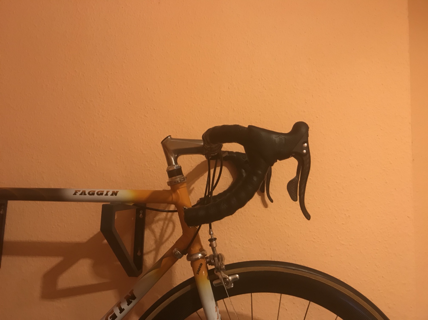

Hier nochmal nen Foto
Hier sieht man deutlich, dass der Lenker in der Vorbiegung fast schon steigt, während die Griffe stark abfallen. Leicht abfallender Lenker mit leicht steigenden/waagerechten Griffen wäre die "Normalstellung" So knickt das Handgelenk stark ab beim Griff auf die Griffe und hat, anstatt einer kleinen Kuhle/einer geraden Linie einen Huckel unter den Handgelenken. Das würden die meisten Fahrer nicht mögen, aber wenn den dem Piloten genau so gefällt... Wollte nur drauf hinweisen, da viele Leute nicht auf so etwas achten und sich wundern, dass es unbequem ist.

Danke dir , ich werd das korrigieren :bier:
