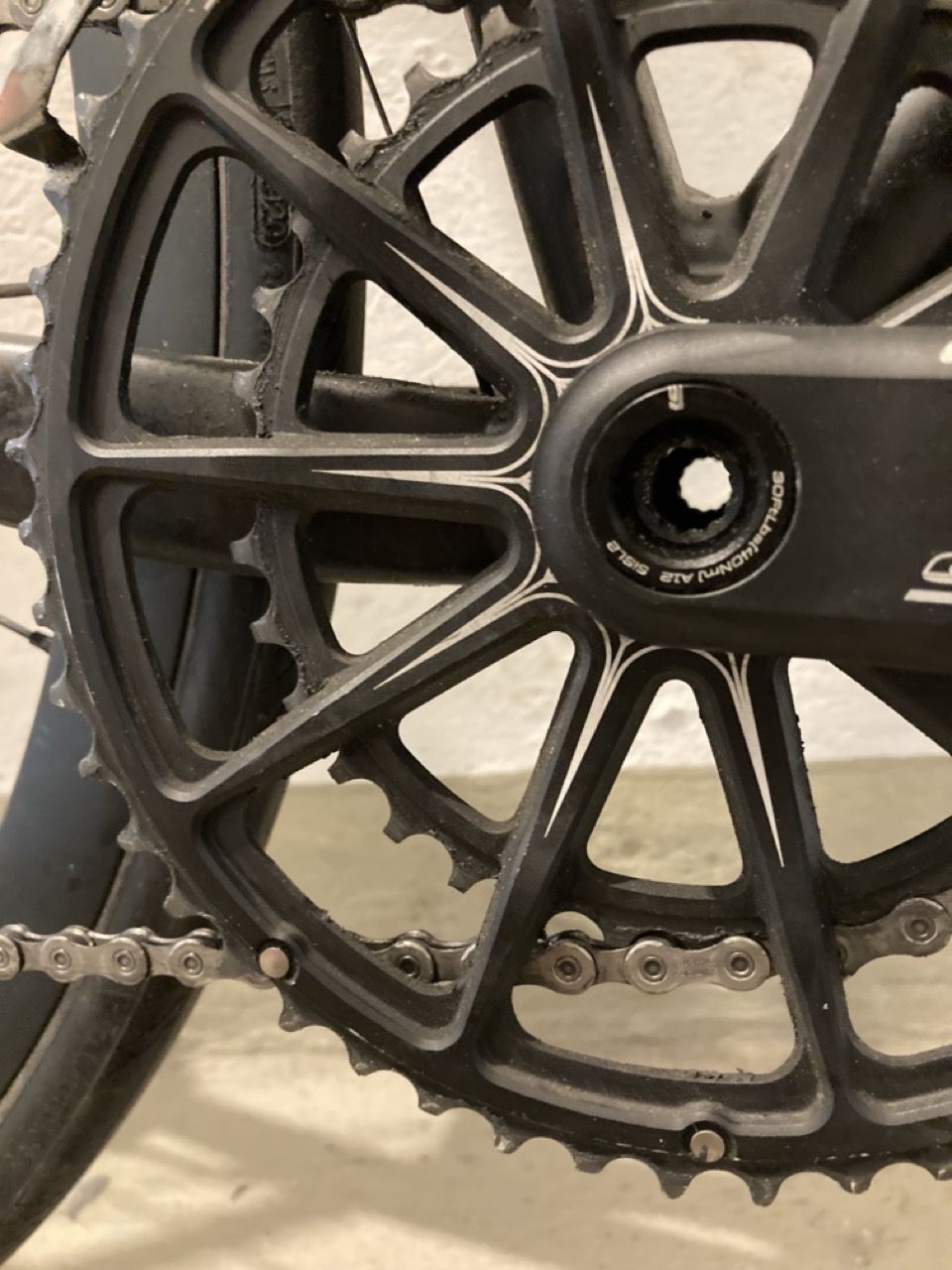

Ich hänge mal ein Bild vom Kettenblatt an. Ich kann da keinen Verschleiss erkennen.
ca. 150 Euro kosten die Teile neu, wenn man Glück hat.
So ging es mir auch: ich konnte auch keinen Verschleiß erkennen und fand das deswegen zunächst absurd. Nachdem ich alles andere ausgeschlossen hatte habe ich das dann doch probiert. Für 150 EUR hätte ich das aber auch nicht gemacht, sondern erst abgewartet... vielleicht findest du na noch eine andere Lösung, wollte das nur mal in den Raum werfen!

Eine neue Kette "passt sich evt nochmals einem verschlissenen KB an", aber spätestens bei der nächsten Kette ist dann ein neues KB zwingend.
