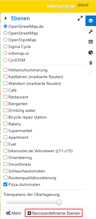

Pizza-Automaten (und andere ...) kann man sich bei https://bikerouter.de über benutzerdefinierte Ebenen anzeigen lassen:

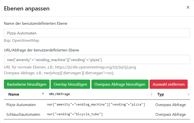

und dort mit einer Overpass-Abfrage hinzufügen. Ist ganz praktisch. Supermärkte und Bäckereien sind ohnehin schon voreingestellt.
Kleiner Tuning-Tipp für die Overpass-Abfrage: Statt der Abfrage nwr["amenity"="vending_machine"]["vending"="pizza"] könntest du auch einfach mit node["amenity"="vending_machine"]["vending"="pizza"] such. Von allen Verkaufsautomaten in OpenStreetMap (ca. 288.000 weltweit) sind weniger als 280 nicht als Node (einfache Punkte) erfasst. Wenn du nur Nodes abfragst, ist die Abfrage schneller. Weitere Such-Tipps gibt es im OpenStreetMap-Forum.

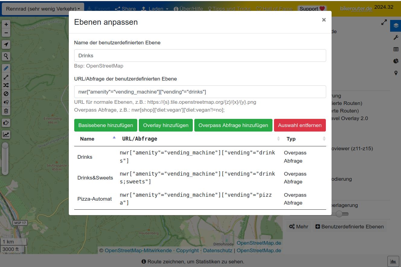

Pizzaautomaten habe ich nun in Bikerouter anzeigen lassen. Danke.
Was wäre einzugeben, wenn man Cola und Süßigkeiten oder auch Lebensmittel sucht? Etwa solche Automaten wie im oben in Beitrag #15 abgebildet, (Bahnsteigautomaten: Schokoriegel, Wasser, Energydrinks, etc.)?

So, und wenn ich jetzt damit die Overpassabfrage mache, werden sowohl der Getränkeautomat in Heiligkreuz als auch der Getränke-Süßigkeiten-Automat am Bahnhof Fulda angezeigt.
Und beim Draufklicken kommt die Infotafel:

Im Grunde die britisch-englischen Begriffe. Schau in Taginfo [1], was von der Community in OSM genutzt wird und für dich am besten passt. Ich hätte da auf sweets, water und drinks getippt. Allzu fein wird das nicht ausdifferenziert, damit die Datenkonsumenten es noch handhaben können.
Deine obige Abfrage findet nur reine Getränke-, reine Pizza-Automaten und kombinierte Getränke-Süßigkeiten-Automaten. Da du mit dem Operator = filterst, muss der komplette Tag-Wert 1:1 dem entsprechen. Der Tag-Wert ist aber eine Semikola-separierte Liste mit beliebiger Reihenfolge. Nimm deshalb lieber den Operator ~, dann kannst du als Wert einen regulären Ausdruck verwenden, z.B. (^|;)sweets(;|$)
Die Abfrage wäre also node["amenity"="vending_machine"]["vending"~"(^|;)sweets(;|$)"] und findet dann alle Automaten, die Süßigkeiten verkaufen – unabhängig von weiteren angebotenen Produktklassen.
Mit dem Overpass-Turbo kannst du Abfragen gut testen. Du musst dort aber noch ein ({{bbox}}) als räumlichen Filter, das abschließende Semikolon und eine Ausgabe-Anweisung out geom; anhängen. Im verlinkten Overpass-Turbo-Beispiel habe ich das schon getan.
[1] Der Link ist derzeit kaputt, weil wegen eines Netzwerkausfalls die globale Taginfo-Instanz bis vsl. übermorgen offline ist. Am besten die Taginfo-Instanz für Europa nehmen.

Sehr gut. Ich habe jetzt Sweets und Drinks gesondert, und es erscheinen mehr Automaten als mit Sweets&Drinks.

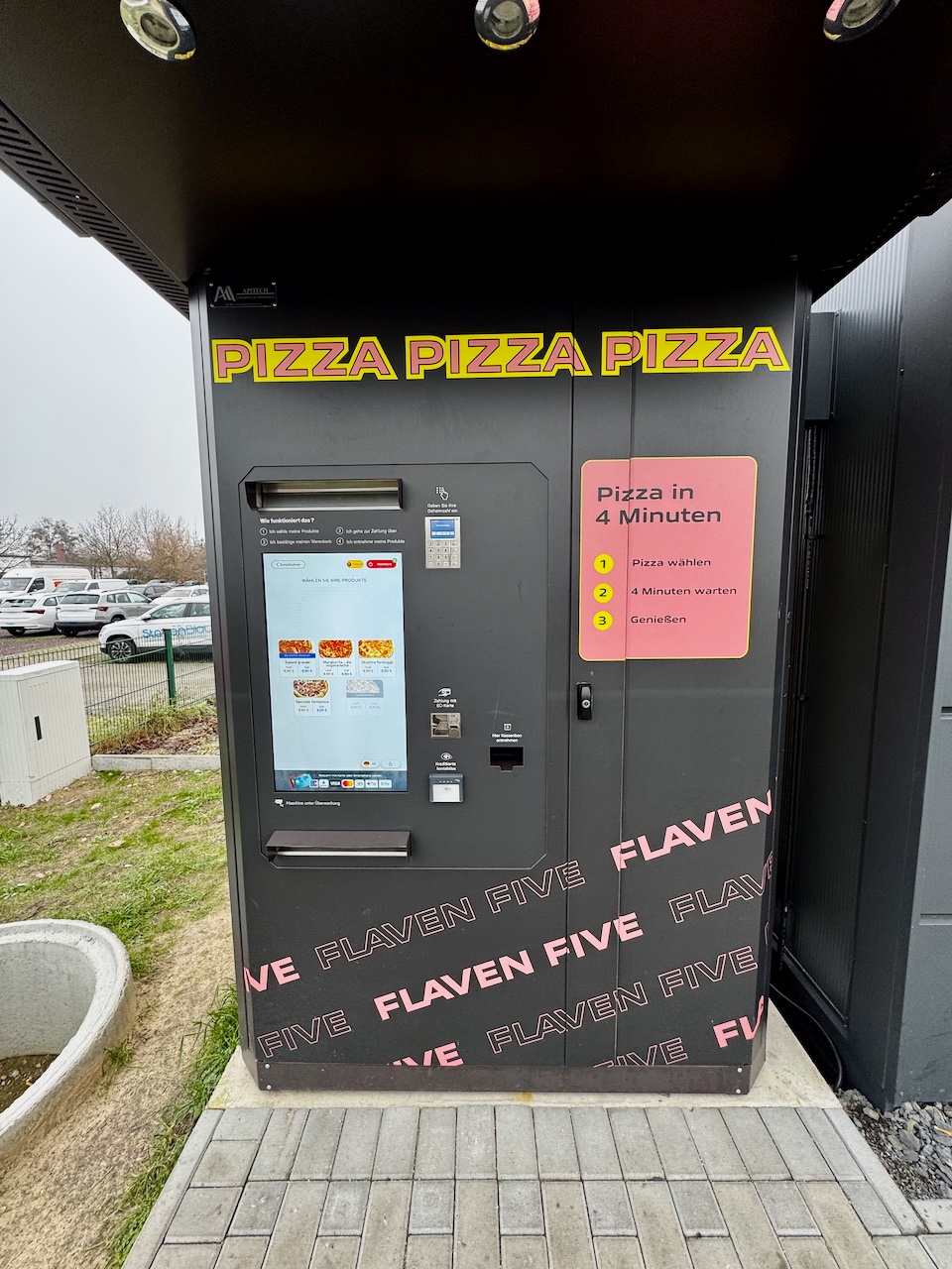

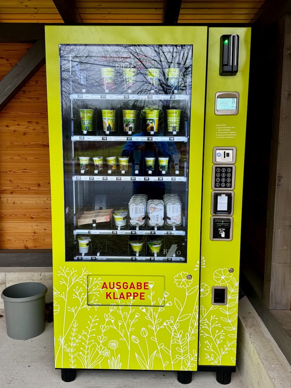

So, hab die festive500 diesmal nicht abgeschlossen, Männerschnupfen... Dafür fünf Automaten neu erfasst, drei vorhandene bei OSM ergänzt. Wer hat noch Erfahrungen?
