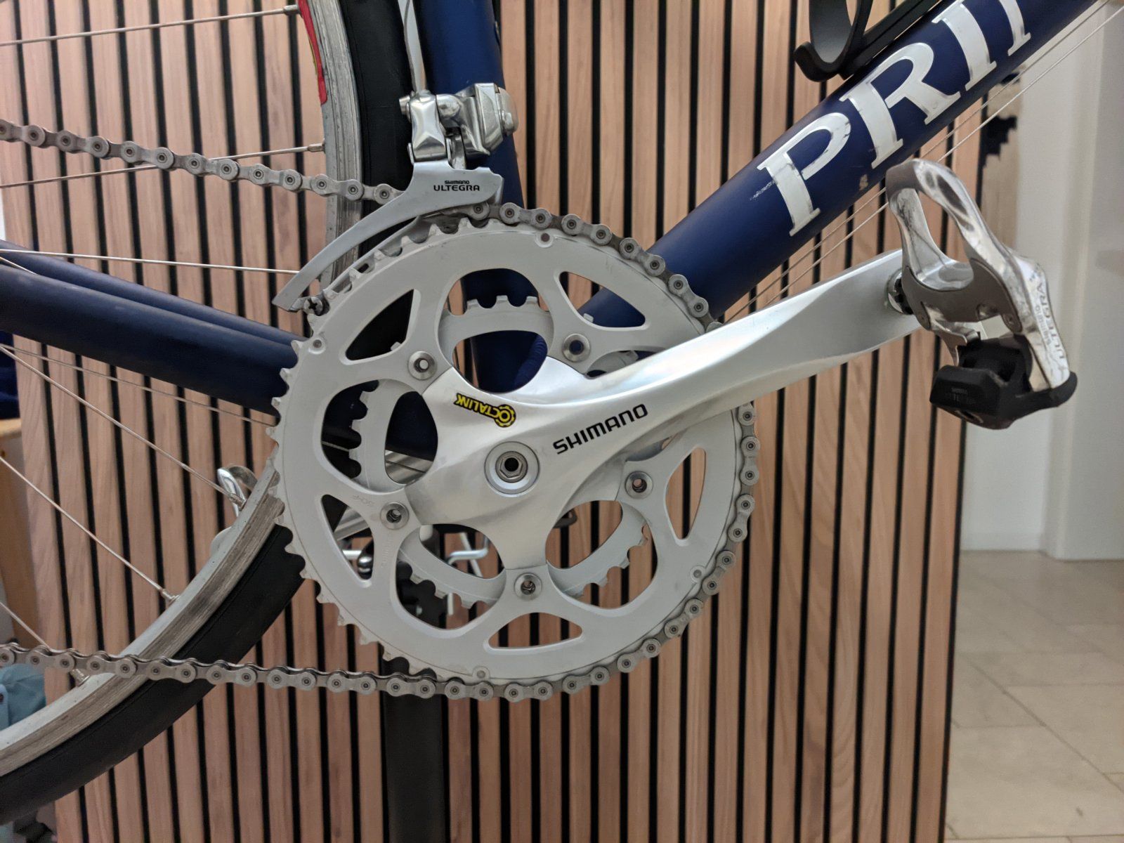

Meint ihr die Kompaktkurbel wäre hier zu viel des Guten? Oder weil evtl. viele Blattwechsel vorne nötig wären?
Die Kompaktkurbel hätte halt noch den Vorteil der 170mm Kurbelarme im Vergleich zu den 172,5mm der jetzigen. Ich weiß aber nicht inwieweit sowas ins Gewicht fallen kann.

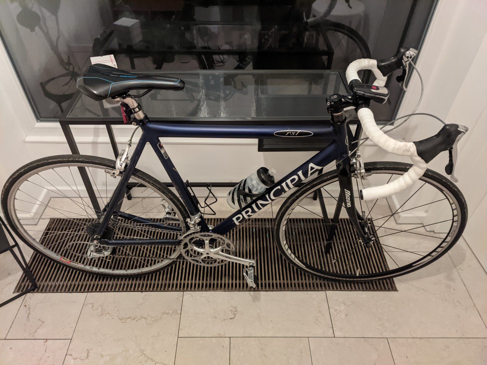

Warum in ein zu großes Rad auch noch Geld und Mühe stecken?
Frag doch mal in diesem RR-Forum, ob die Sitzposition so überhaupt geht, am besten mit Fotos der Fahrerin auf dem Rad. Allein schon der verbaute Vorbau ... Alles unter 100mm ist doch bekanntlich unfahrbar. Du wirst sehen, das geht eigentlich gar nicht und jeder Euro wäre rausgeworfenes Geld.
Wenn das so ein gesuchter Klassiker ist, kriegt man den doch problemlos mit Gewinn los - gerade wenn unverbastelt. Frag doch mal in diesem RR-Forum.
Den Betrag, den ihr dann in das Rad stecken wolltet, legt ihr drauf und schon sollte ein Rad mit vernünftiger Übersetzung und passender Größe möglich sein.

Weil sich die Investition in einem überschaubaren Rahmen (haha) bewegt und das Rad, das ja wie gesagt schon seit über einem Jahr gefahren wird nochmal deutlich aufwertet und so in der Übergangszeit, bis dann mal ein Neukauf ansteht einfach mehr Spaß macht. Hier hat mans eigentlich in jeder Richtung schnell mit Anstiegen zu tun.
Das Rad ist etwas zu groß aber nicht in einem Bereich der das Rad umfahrbar macht.

Ok, gut. Ich selber fahre bei 182 bzw. 87 cm eine Kurbel in 172,5. Viele werden das zu kurz finden, aber ich fühle mich damit wohl. 7,5mm sind schon eine spürbare Veränderung. Wenn sie sich bisher wohl gefühlt hat, dann würde ich eher auf 170mm gehen. Ein Sprung von 172,5 auf 165 hätte dann auch schon wieder einen nicht komplett vernachlässigbaren Einfluss auf die Eignung der Übersetzung (weil der Hebel kürzer wird). Hängt aber alles davon ab, wie sie sich damit fühlt.
Die Entscheidung ist jetzt auf den zusätzlichen Umstieg auf die 50/34 Kurbel (170mm) gefallen. Mal sehen, wie sich das am Ende anfühlt.

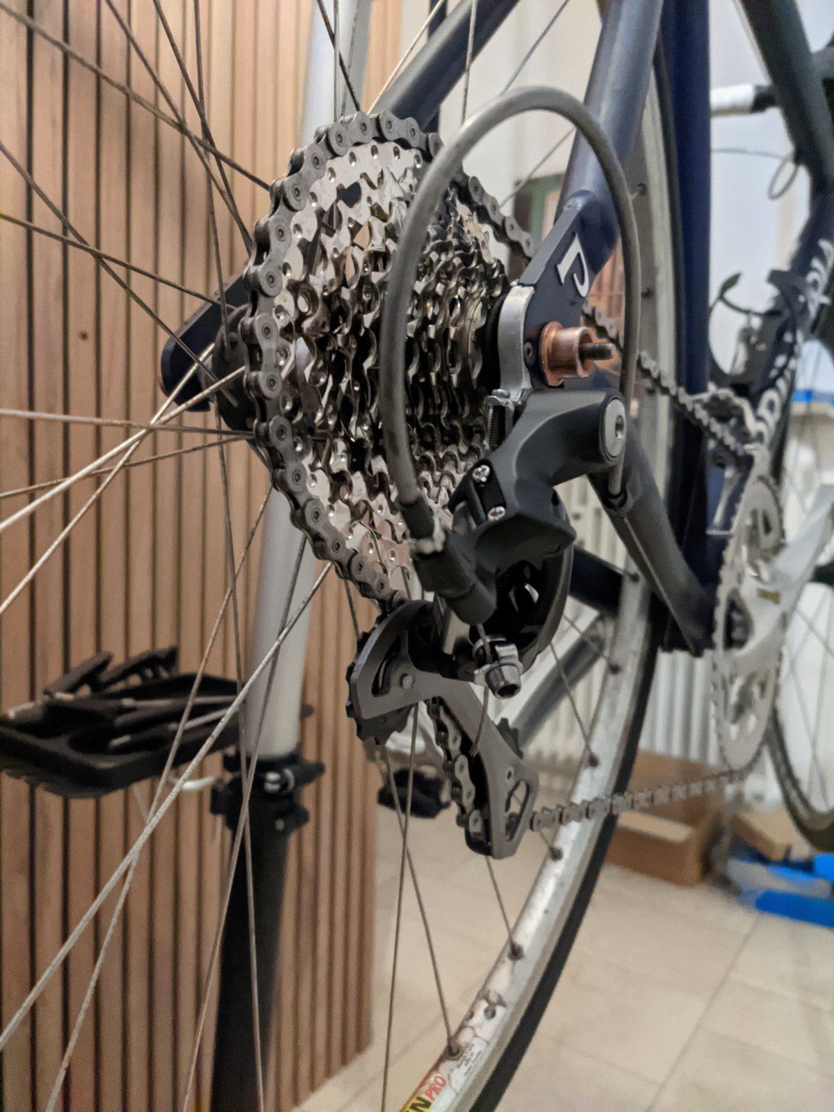

So ich hab die Zeit zwischen den Jahren genutzt und den Umbau in Angriff genommen und wollte hier wie versprochen noch mal Rückmeldung geben:

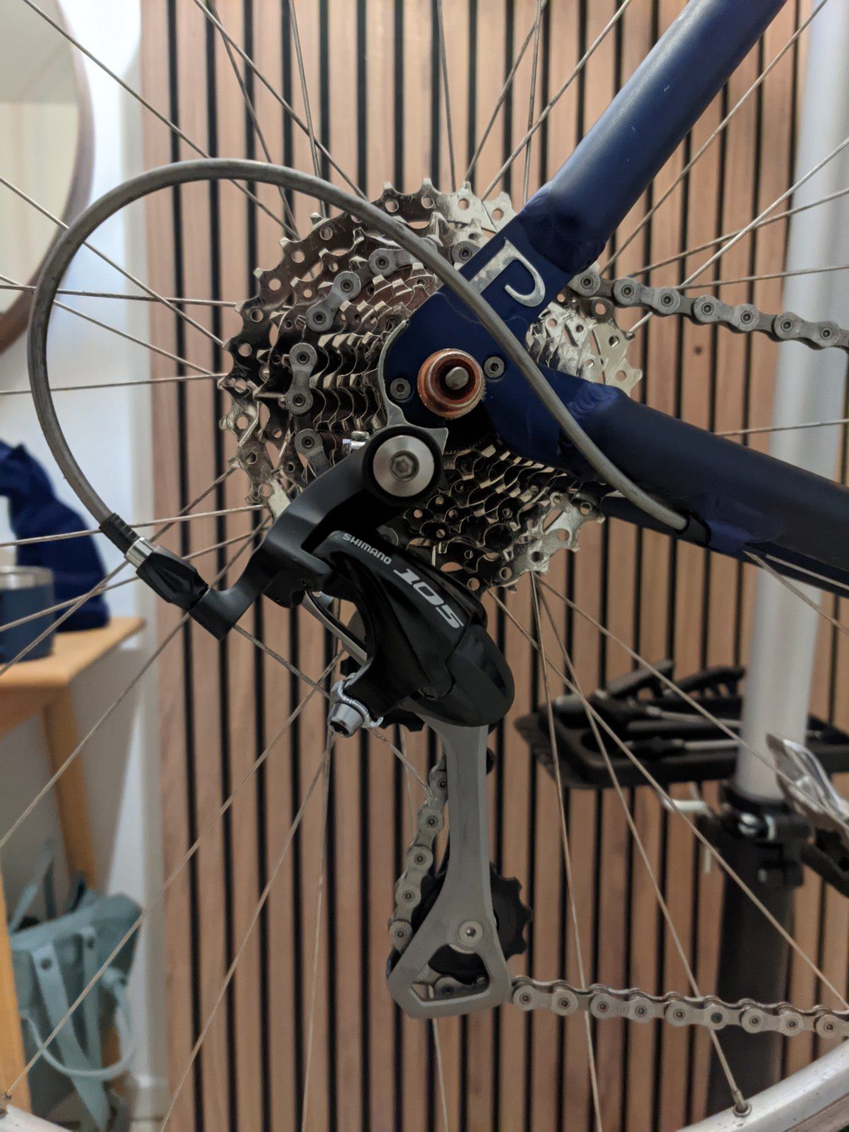

Alles ist soweit sehr gut über die Bühne gegangen. Ich kann die paar Hinweise im Netz zumindest bei diesem Rahmen bestätigen, das RD-5701 GS schaltet noch ein 34z Ritzel. Gefühlt sogar sauberer als meine recht neue GRX :) Viel Spielraum ist aber nicht mehr. Generell arbeitet das Schaltwerk aber noch den Einstellen erstklassig mit der Microshift Kassette.

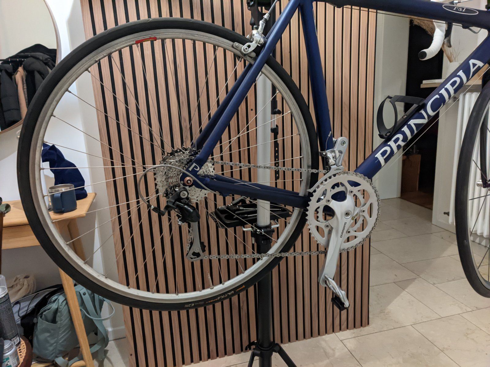

Ingesamt läuft die Geschichte auch vorne zumindest auf dem Montageständer sehr gut. Eine kleine Probefahrt inklusive Anstieg konnte laut der Fahrerin auch schon überzeugen :)

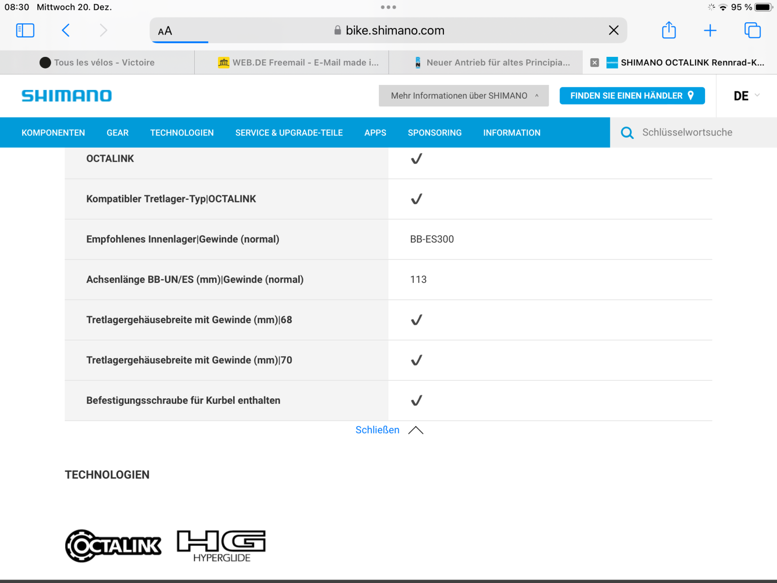

Das neue Tretlager ging im Vergleich zum alten etwas streng. Vermutlich aber normal, wenn die neu sind, da hab ich noch keine Erfahrungswerte.
Was die Kette angeht, so hat die Methode "groß-groß + 2 Kettenglieder" bei mir auch gut gepasst.
