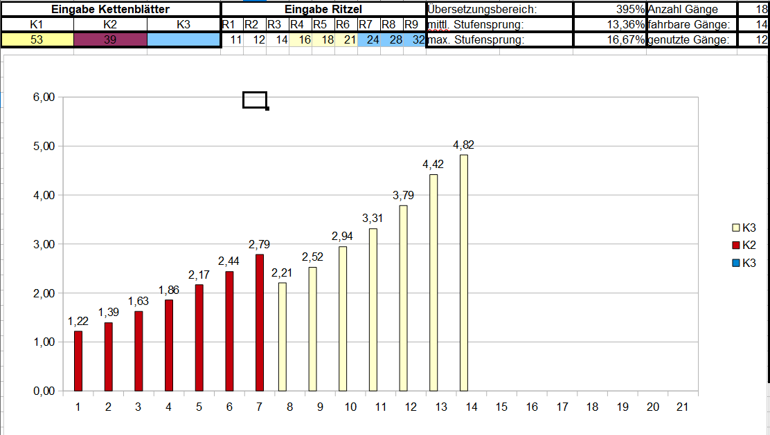

Das Problem bei der Kassette 12-27 sind die Ritzel ab 15.
Im Ritzelrechner kannst Du sehen, dass schon mit dem 15er eine Geschwindigkeit von 40 km/h bei einer Kadenz von 90 gefahren werden muss. Und jetzt hast Du noch 3 kleinere Ritzel. Wann sollen die denn gebraucht werden? Wenn es bergab geht, werden keine 1er Sprünge benötigt.
Da ist die Kassette 11-34 von Microshift die bessere Wahl, da diese im Bereich bis 35 km/h m.E. die besten Abstufungen unter den verfügbaren Kassetten aufweist. Schön wäre auch ein 12-34 Shimano XTR, die aber sehr teuer ist, wenn überhaupt zu bekommen.

Ich schaue mir für solche Überlegungen die Varianten im Ritzelrechner an.
Dazu verschiebst Du einfach die Zahnräder der Kurbel mit der Maus und schon siehst Du die Übersetzungen.

Mit der Kompaktkurbel + 12/27 bin ich eher skeptisch. Zu Zeiten von 7/8/9 wurde kaum eine Kompaktkurbel genutzt, weil man ständig "zwischen den Blättern" hing: Bei mittlerem Tempo war das kleine 34er-Blatt schnell am Ende, schon bei mäßigem Anstieg musste man zurück vom großen aufs kleine Blatt. Häufiger Blattwechsel, stärkerer Schräglauf, mehr Gegenschalten, weniger flüssig als bei engeren Blattdifferenzen.
Das änderte sich erst, als größere und mehr Ritzel dazukamen 10/11/12...., ohne dass die Ritzel-Sprünge größer werden. Damit kannst du fast alles mit dem 50er fahren; das 34er ist nur ein Spezialist für kräftigere Anstiege.
Ich vermute, dass die Dame zu 75% auf dem 39er fährt. Der sollte man den vielleicht nicht wegnehmen; ein 34er ist kein Arbeitsblatt.
Mein Fazit: 53/39 erstmal lassen und eine 11/34 (wenn 12-13/34 gäbe??, wäre noch besser) nehmen. Mit MTB9-Schaltung (und längerer Kette).
