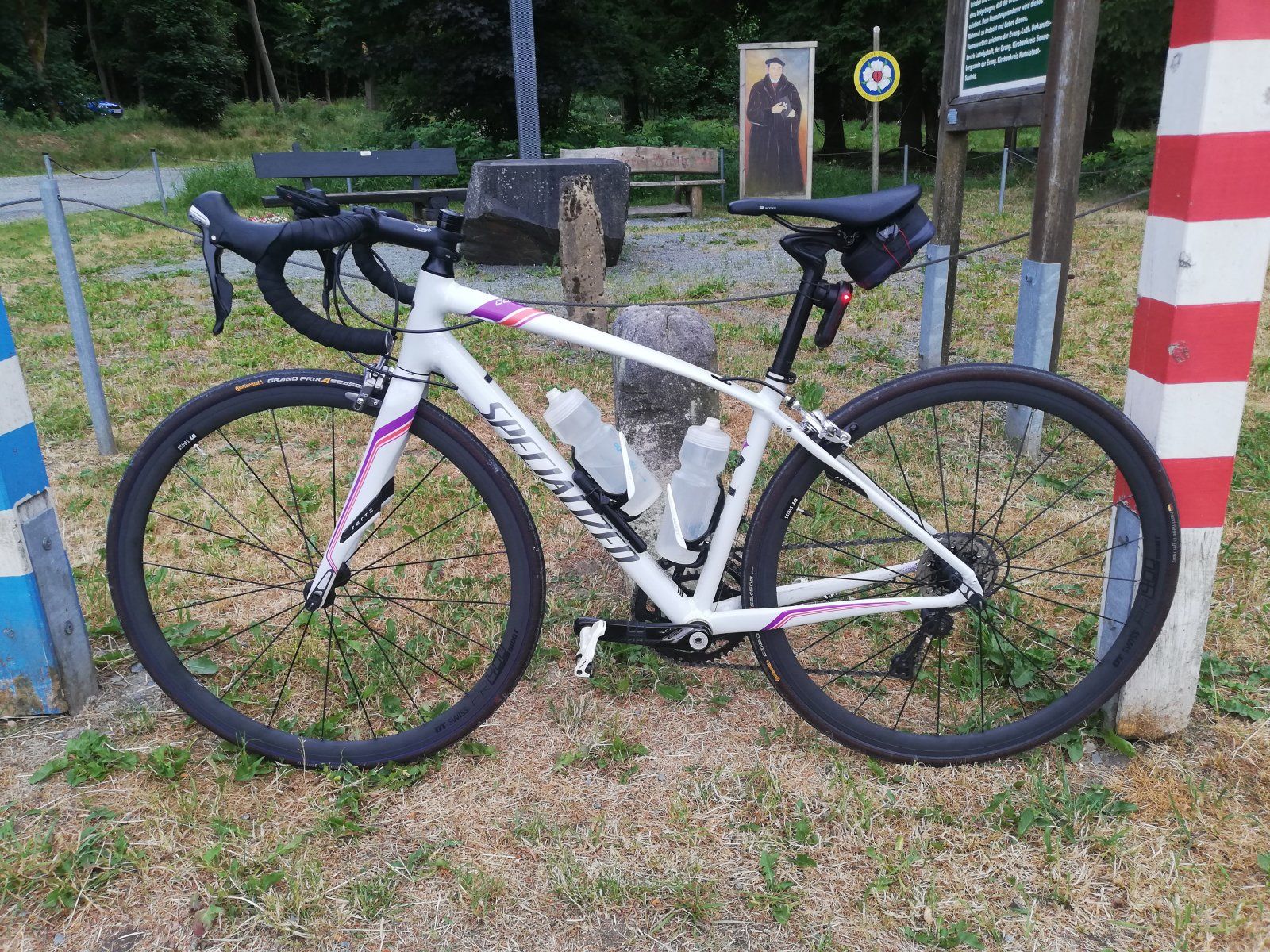

PS und der Eisdielenfaktor meines Rades hat sich auch definitiv erhöht:
