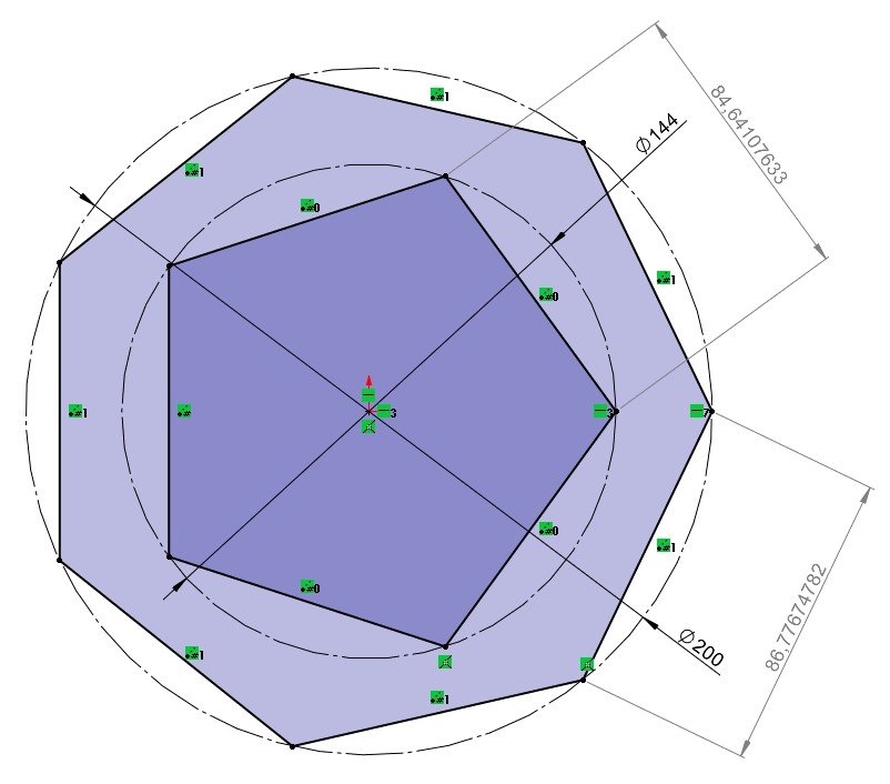

Ich hätte für mehr Steifigkeit ja erst mal mehr Schrauben verwendet, um den freien Abstand zwischen den Schraubenlöchern zu verringern. Jetzt hat sich hier aber der Lochabstand, trotz zwei Schrauben mehr, wegen des 200er Lochkreises sogar vergrößert.

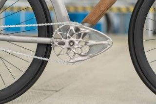

Bei den Preisen könnte man schon mal langsam über generativ erzeugte Kurbel-Kettenblatt Einheiten nachdenken.
Da kann man dann auch beidseitig aerodynamisch noch was rausholen. So was in Aero halt:

https://www.ipk.fraunhofer.de/de/zu...igung-strukturell-optimierte-komponenten.html
Urgh, das sieht bei näherer Betrachtung aus, als wäre die Kurbel aus dem Hüftknochen der Großmutter gefräst worden...
Das ist allerdings nicht die relevante Metrik in dem System, daher egal.

Versteht mich nicht falsch: Ich habe auch meine Zweifel, dass das ein besseres Produkt ist als das, was es vorher gab. Nur die Begründungen Lochabstand (der größere Lochkreis erhöht die Steifigkeit) und Aerodynamik Innenseite sind trotzdem keine Gegenargumente.

Ähnlich wird das hier auch sein. Ein größerer Lochkreis bringt mehr Steifigkeit. Deshalb hatte man vorher schon 144 und nicht Standard oder Compact.
Interessant wäre jetzt zu wissen um wieviel mehr die ganze Konstruktion steifer ist. Einfach mal Zahlen vergleichen.
