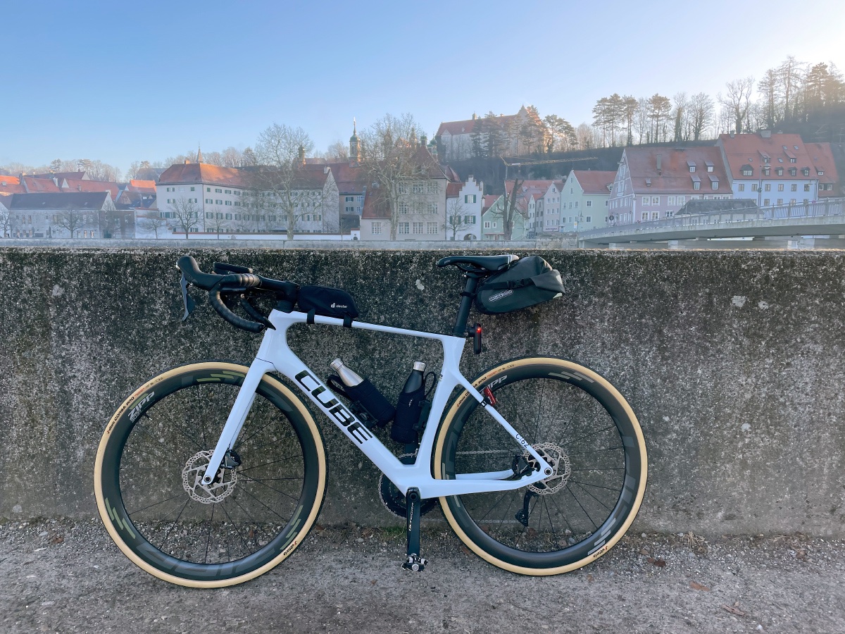

ich habe mir recht frisch ein gebrauchtes CUBE Agree C:62 2022 gekauft. Das Rad hat eine Freigabe für 30mm. Ich möchte aber den maximalen Komfort erreichen, also so breit wie möglich. Jetzt habe ich mal von meinen anderen Räder mal paar Komponenten „geliehen“, und die ZIPP 303s mit dem GP5000 28 AS rein. Der baut auf der 303s gemessen ca. 30mm auf.
Jetzt möchte ich aber dafür eigene Reifen kaufen, damit die AS wieder auf die LEEZE und zurück in mein Topstone 4 können.
Zur Auswahl stehen für mich (ich mag helle) die Vittoria Pro 30mm (oder 32mm??) oder der GP 5000 ohne AS in 30mm
Gibt es mittlerweile einen Mehrheitliche Meinung Vittoria vs Conti? Und kann mir jemand sagen wie die 30mm oder 32mm Vittoria auf der 303s aufbauen? Ich gehe davon aus das der GP5000 > 30mm ist, nachdem der AS 28 ja schon 30mm hat.
Danke euch!

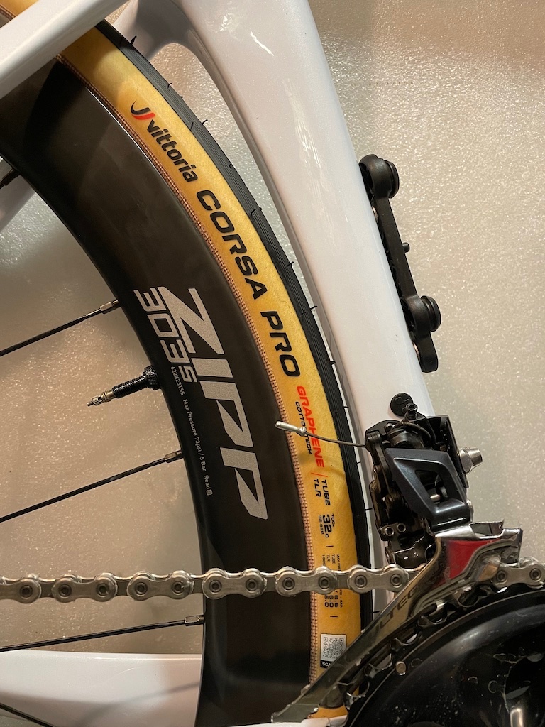

Was spricht dagegen die Freigabe 30mm zu ignorieren? Wenn ein 28er Conti AS oder 5000S TR 30mm auf der Zipp misst, wird ein 30mm 32mm haben und ein 32mm dann 34mm. Wenn bei einem gemessenen 30mm Pneu noch ausreichend Luft zu den Kettenstreben ist, dann passt dort vermutlich auch ein gemessener 32mm Pneu.
Ich fahre z.B. auf einer 21er Mw Felge den 32er 5000S TR in einem 30er Rahmen.
Die Breite wäre tatsächlich nicht das Problem, aber beim Agree ist das Hinterrad in einer "Aussparung" des Sattelrohrs eingepasst. Da hat der 28mm GP5000 geschätzt 7mm Luft. Ich denke CUBE gibt 30mm an, weil dann der Spalt dort noch in Ordnung ist. Wenn es zu eng wird, kann evtl. Dreck durch gerieben werden, was dem Rahmen nicht gut tut.
Komischerweise habe ich jetzt gerade im CUBE Archiv 31mm glesen. Hätte gewettet neulich 30mm gesehen zu haben.
https://archiv.cube.eu/2022/578050
Sie schreiben dort 693mm maximaler Durchmesser. Wenn ich das jetzt in Umfang umrechne entspricht das 2177mm. Laut Ritzelrechner hat ein 32/622 2170mm. Also könnte vermutlich auch ein 32er rein gehen.
Auf was ich raus will, ist das eigentlich, das ich gerne wüsste wie der Vittoria bei der 303 aufbaut. Denn wenn der 30er dann wie der 28er GP5000 auch 30 hätte, dann hätte ich nichts gewonnen. Optimal wäre des wenn der bisschen mehr Volumen hätte.
Ich bin jedenfalls, falls ich nichts "besseres" finde, aktuell soweit, das ich mir den Vittoria Corsa Pro 30mm bestellen werde. Auch wenn man kontroverses über den Reifen liest.
Nachdem ich niemand gefunden hatte, der den Reifen erfolgreich in einem Agree verbaut hat, habe ich mich nun zum Selbstversuch entschlossen. Die Breite ist zwar größer als CUBE freigibt. Der maximal freigegebene Durchmesser ist gerade so nicht erreicht. Deshalb habe ich mich es getraut.
Falls es hier von Interesse ist die Daten. Der 32er Reifen baut auf der ZIPP 303s mit 33mm auf und geht IMHO gerade so noch vom Durchmesser her rein (Sieht auf dem Bild glaube ich schlimmer aus als es ist).
Ich erhoffe mir mit dem Reifen den maximal möglichen Komfort aus dem Agree zu holen.
BTW: Die TL Montage war nicht ganz so einfach. Ich musste beide Reifen erst mal mit Schlauch aufziehen, und mit Druck „formen“. Dann erst konnte ich sie ohne Schlauch in die Felge „ploppen“. Dicht waren sie aber wie es aussieht recht zügig.

Das mit der Schutzfolie werde ich noch machen, gute Idee!
Ja, da ist tatsächlich wenig Platz, aber ich hoffe, das es keine Probleme macht.
