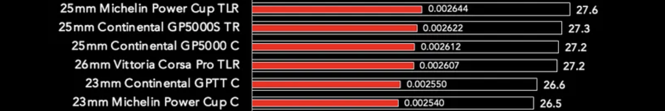

Test bei Aero-Coach, 26mm Corsa Pro:
Im Rahmen der Ungenauigkeiten gleichauf mit GP5000 und GP5000 S TR. Da die Corsa's scheinbar schmal ausfallen, sind die 26iger mit den 25iger Contis gut vergleichbar.
https://www.aero-coach.co.uk/time-trial-rolling-resistance-data
Da hat man streng genommen Conti ja sogar überflügelt 😅 Deren Tubeless reifen ist ja knapp schlechter...

Ähnlich schnell wie der Conti, aber mehr wet grip und mehr Pannenschutz. Hört sich nicht so schlecht an. Aber der Preis ist schon recht heftig. Nicht nur uvp, auch in den Shops.

0,5W schlechter als der Conti und 5g schwerer aber besserer Pannenschutz und Wet Grip.
