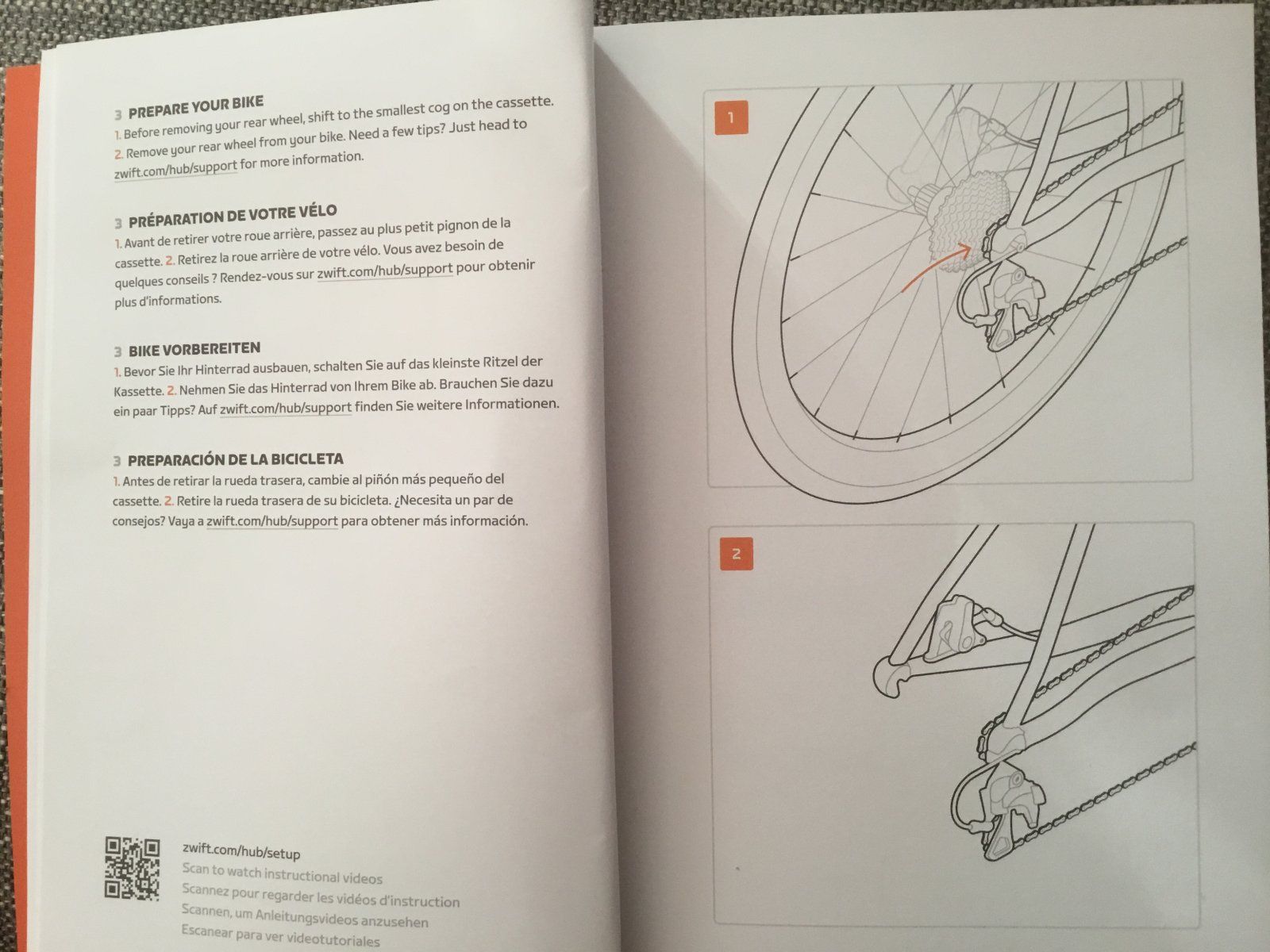

Schnell Zwift Click am Lenker befestigt und wie in der Anleitung beschrieben hinten auf das kleinste Ritzel geschaltet. Rad drauf und ……..es passte nicht…….:mad:
Kurz überlegt und das Beamtenhirn machte Ahhhhh, ist ja ein 14er Ritzel. Vorne 3 x hochgeschaltet und schwups war die Kette auf dem Ritzel. Es ratterte, noch einmal hochgeschaltet und es lief einwandfrei.
Du sollst vorne auf das kleinste Kettenblatt schalten, nicht hinten auf das kleinste Ritzel. Hinten auf das Ritzel was am besten passt ohne zu rattern.
Aber scheint ja noch alles geklappt zu haben =)
