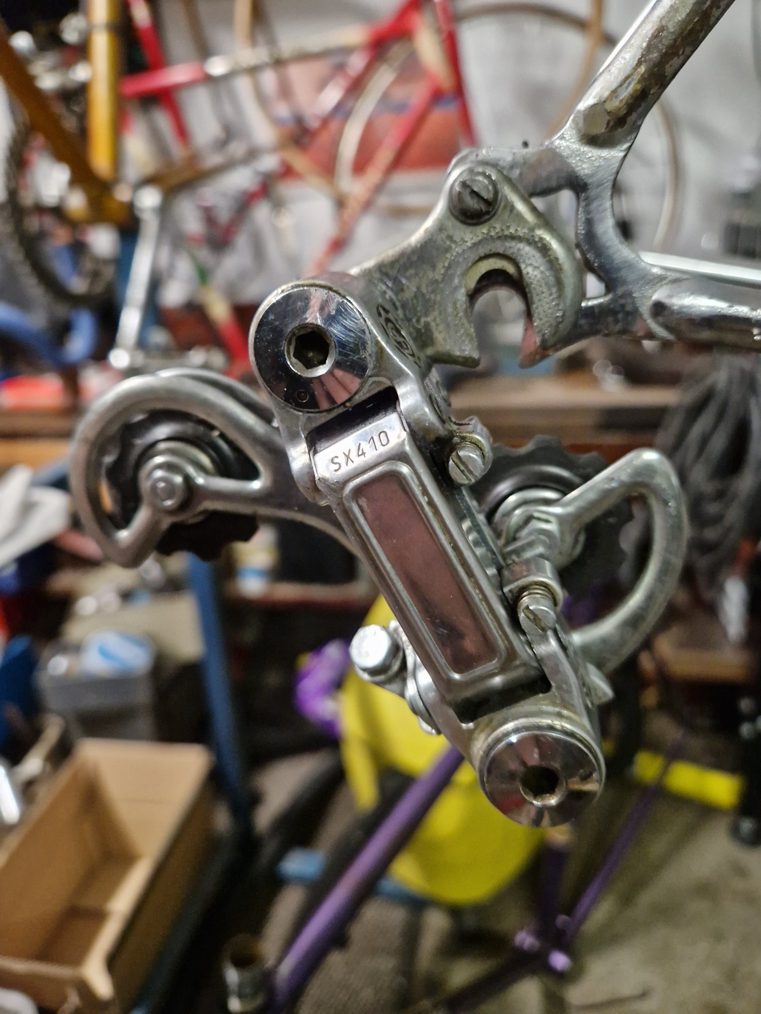

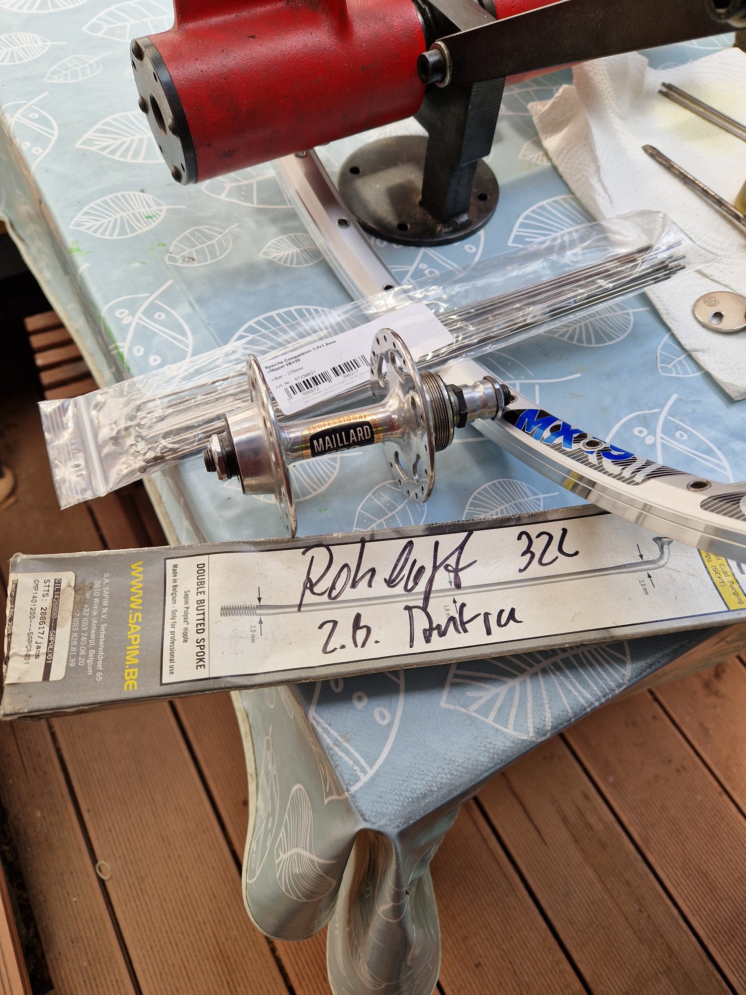

Der Rahmen ist ein typischer Vertreter der französischen Tourenräder der 40-70 Jahre, mit Einfachantrieben, daher der Kettenschutz und bei dem Rahmen war mal ein Cyclo Schaltwerk verbaut, daher der Halter unter der Kettenstrebe. Standard war auch fast immer Stahlfelgen, was für mich für ein weiteren Aufbau keine Option war. Also war der Aufbau eines LRS mit Alufelgen notwendig, und durch einen Tipp von @samsara
bestellte ich mir die MX19 von Exal, keine Highendfelge, aber Preis, Gewicht und Verarbeitung geht für den Preis vollkommen in Ordnung.

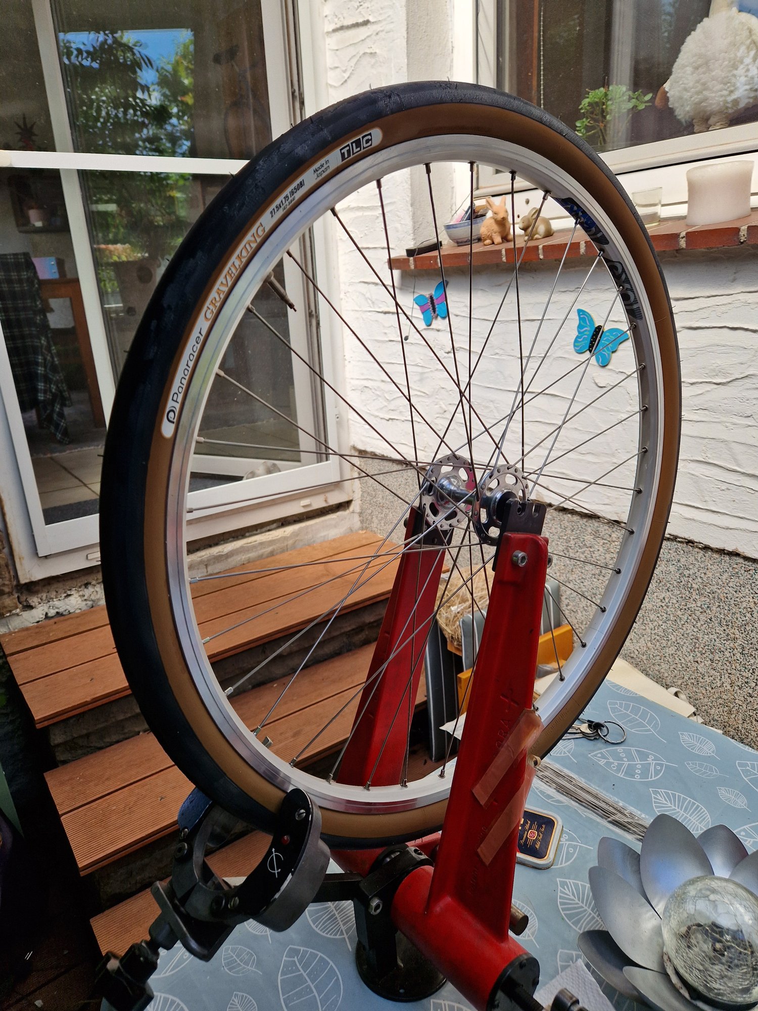

Das VR war schnell aufgebaut, und der Panaracer in 42-584 schnell montiert

Ich möchte gerne eine 3 Fach Kurbel verbauen, und hinten auf Grund der Einbaubreite 5 Fach,

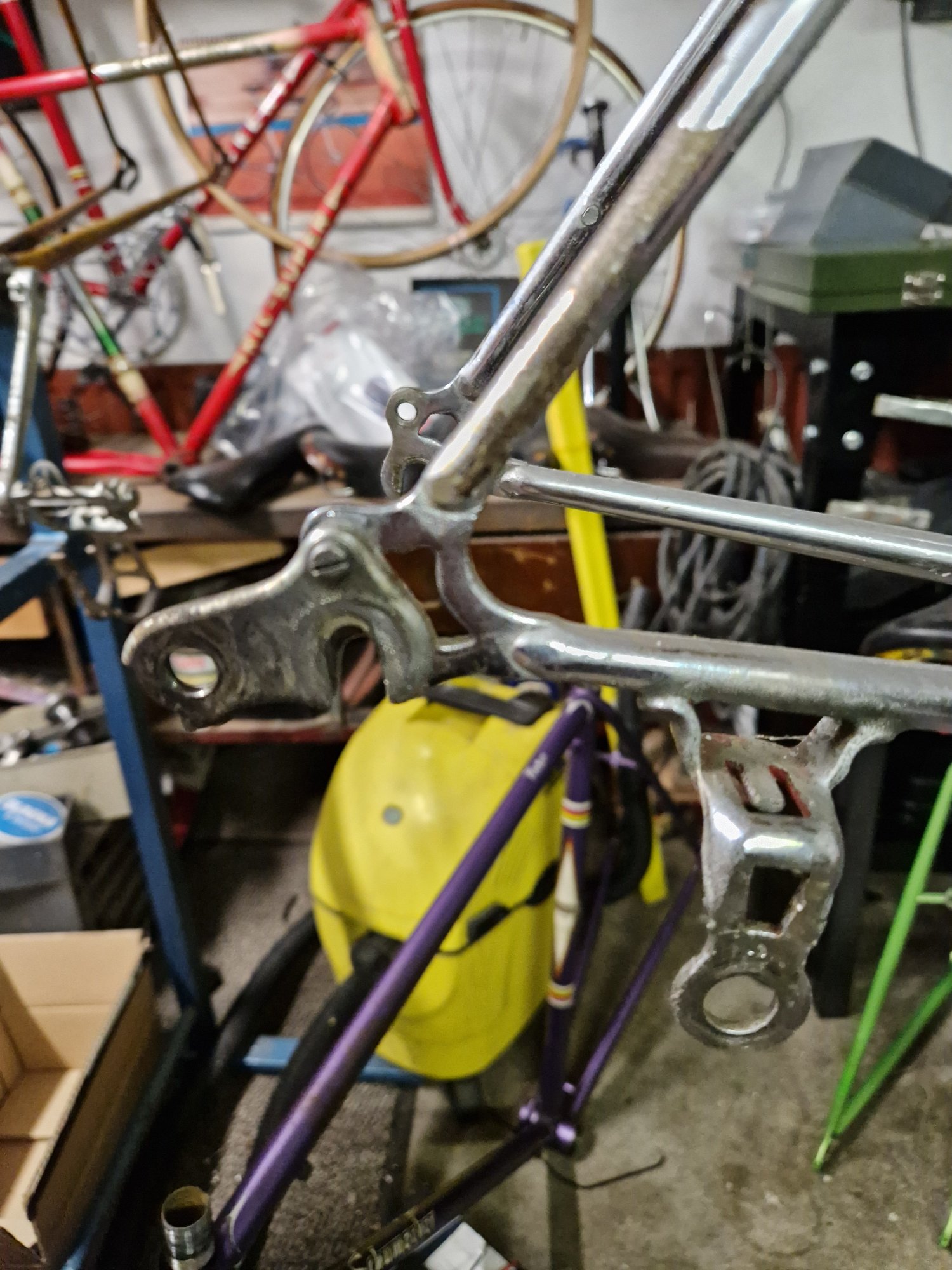

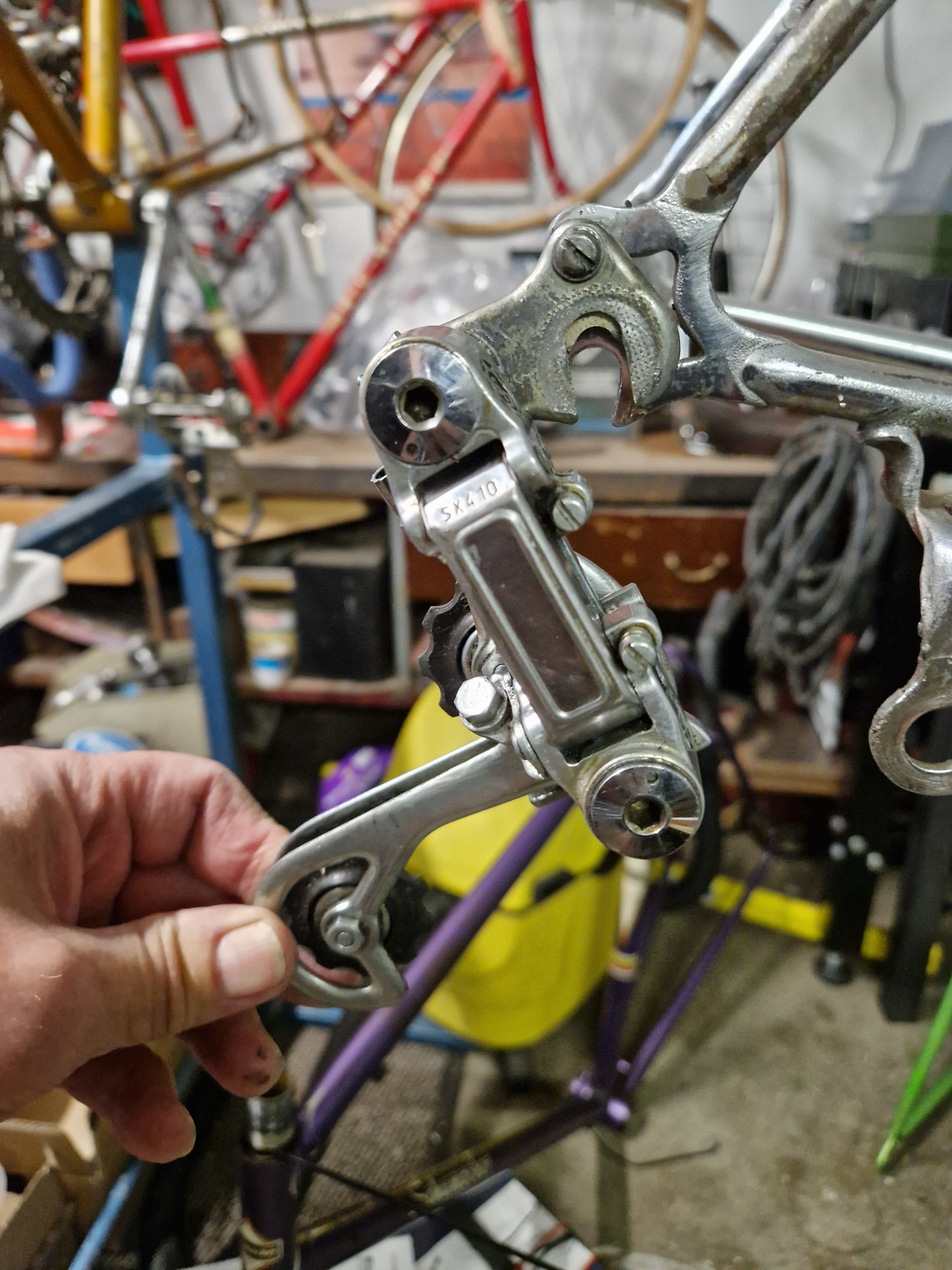

da senkrechte Ausfallenden, muss ich mir für die Befestigung des SW ,den Haken für das SW noch anpassen, hier erste Anpassung

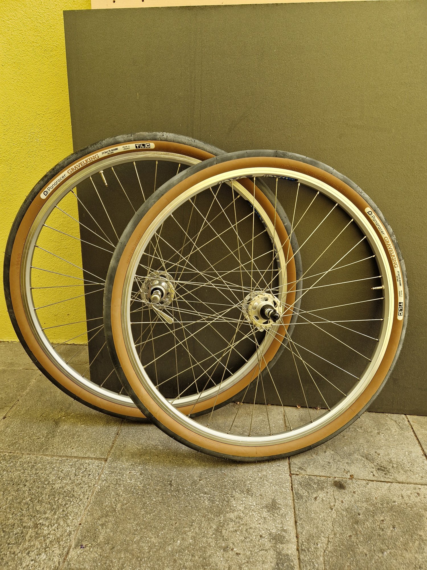

Hier ein Bild mit einem Testlaufradsatz, den ich mir mal für Umbau von 700c auf 650b besorgt hatte.

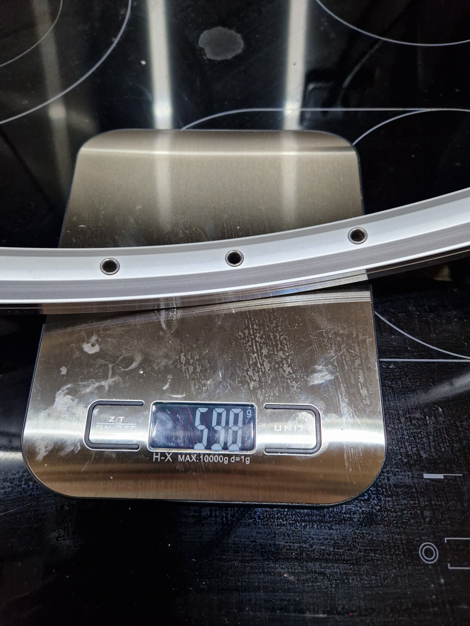

Das bedeutet aber auch, es wird kein original getreuer Aufbau, da ich mit dem Rad auch fahren möchte, hier die Komponenten für das VR

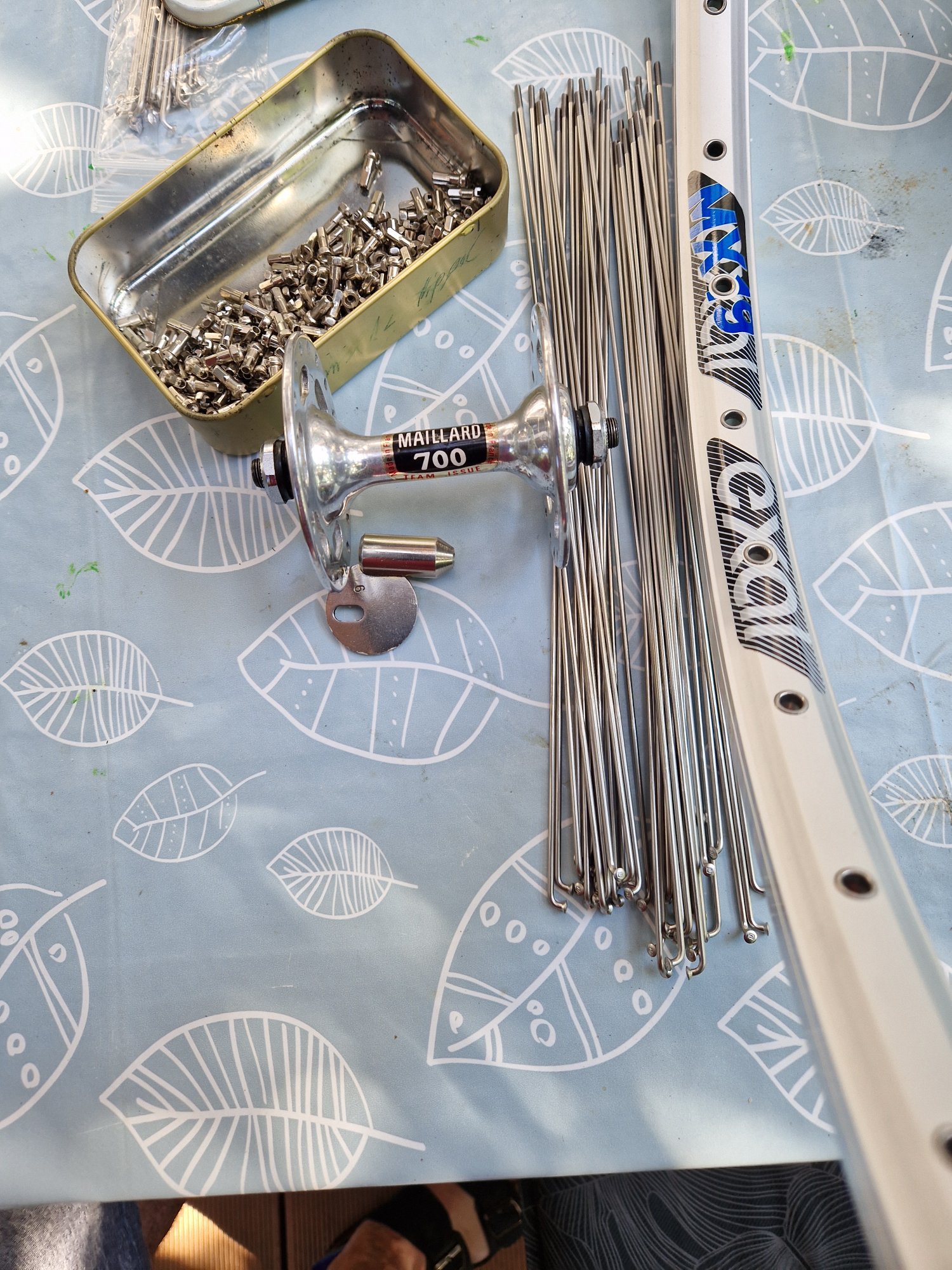

Anhang anzeigen 1649911Anhang anzeigen 1649912
Dann kam ein kleiner Schreckmoment, ich hatte mich bei der Bestellung der Speichen verrechnet, ist auch nicht einfach 2x36 zusammen zu rechnen, ich hatte da 20er Gebinde 3 x20, anstatt 4x20 zu bestellen, Mathe mangelhaft, Religion sehr gut sagte man früher :rolleyes: :D
Aber in meinem Fundus fand ich noch passende Speichen, so das ich das HR auf fertig stellen konnte.

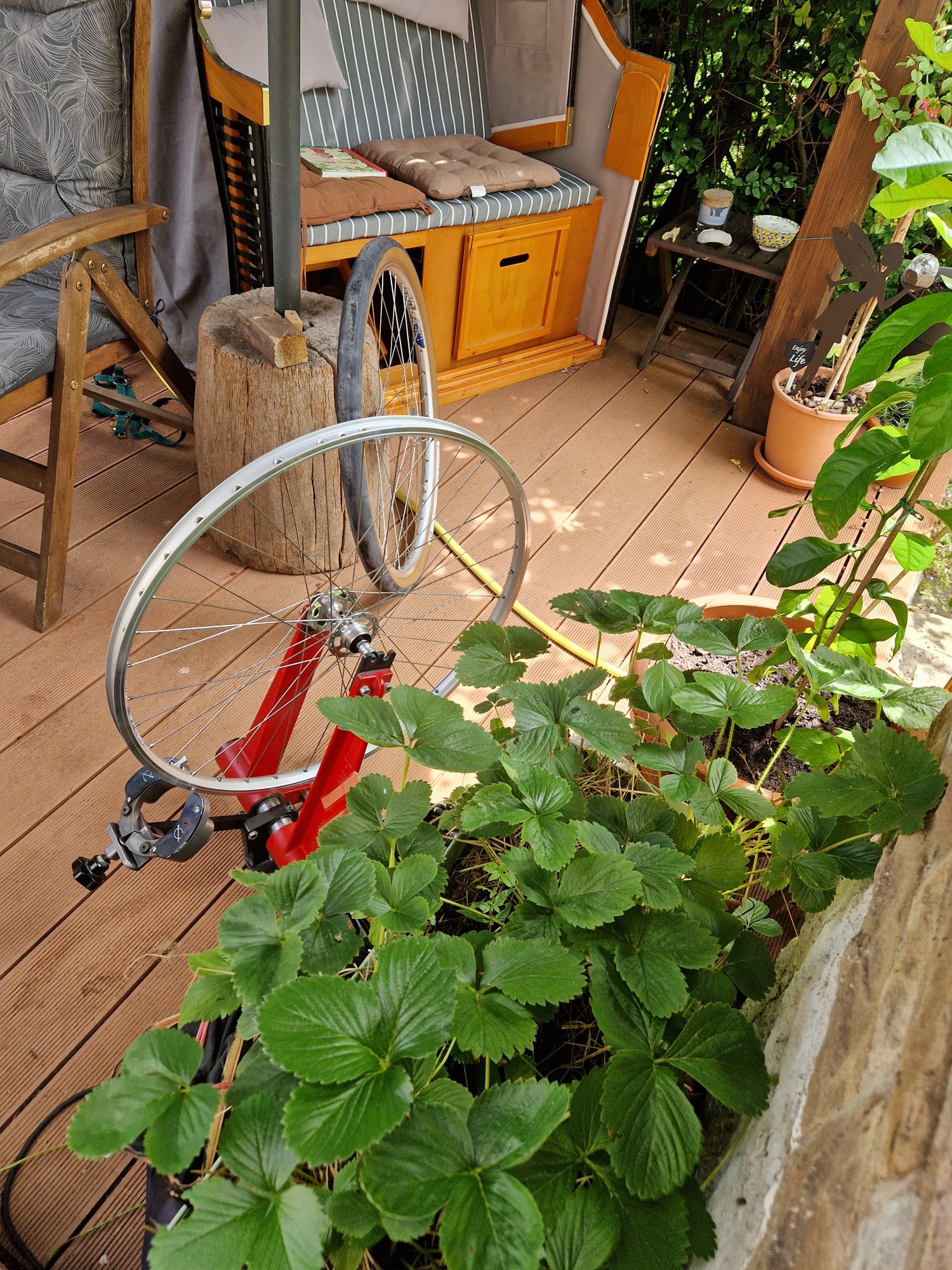

Bei schönem Wetter, wird die Gurkenwerkstatt auch mal an die frische Luft ausgelagert, dann kann es auf der Terrasse mal so aussehen Anhang anzeigen 1649918

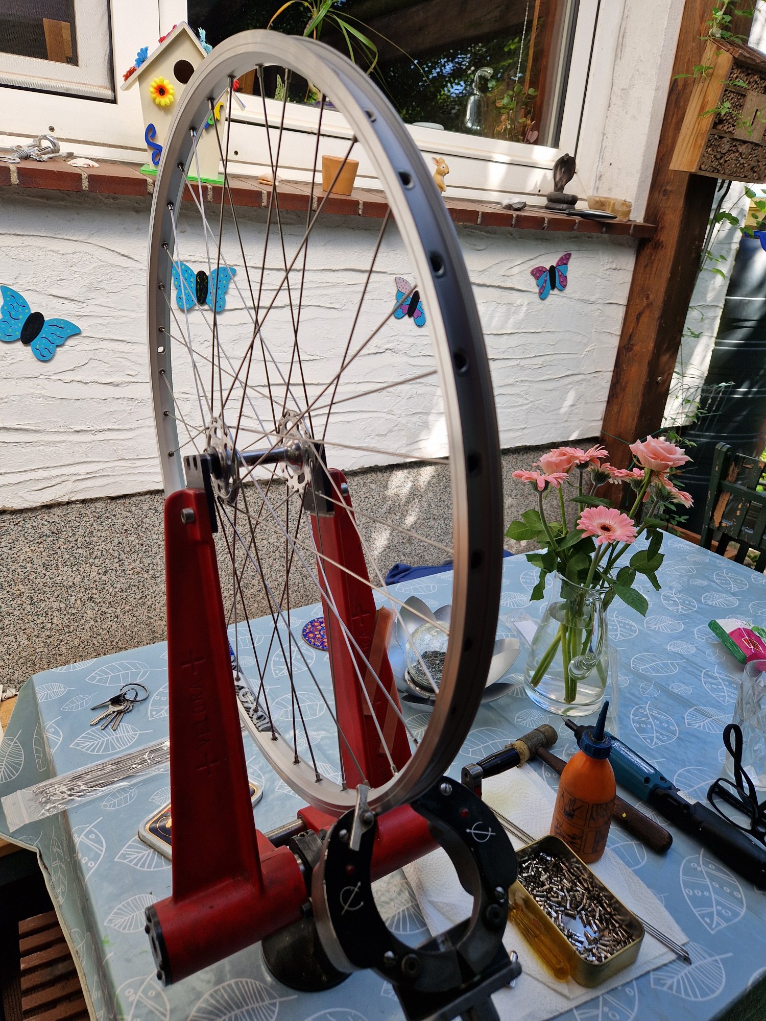

Dann war der LRS fertig

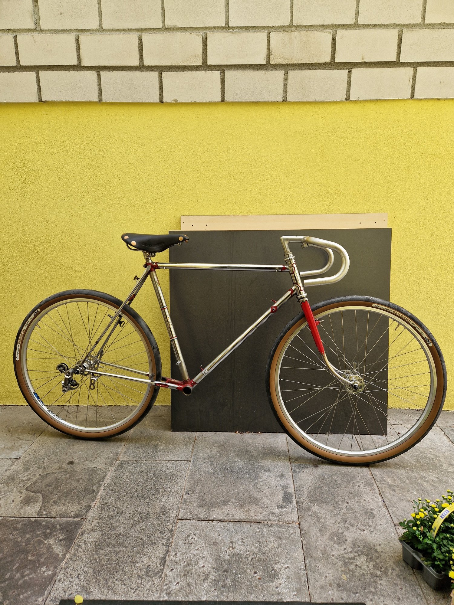

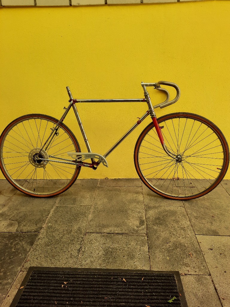

Und dann mal auf die Beine gestellt
Ich mag diese schöne Biegung der Gabel, das Fahrverhalten kenne ich von früheren Umbauten, zu Retro Halbrenner der 30Jahre.
Nächste Woche kommen die Bleche, dann geht es weiter, mal Innenlager montieren wie das mit den Haltern für den Kettenschutz aussieht, ob die stören.......
Respekt, da hast du dir was vorgenommen.
Original wäre da ein Cyclo dran, mit einem umlaufenden (endlos) Schaltzug. Kann ich verstehen, wenn du das vermeiden willst, aus eigener leidvoller Erfahrung bei meinem BSA.
Aber die Position des Befestigungsauges für das SW sieht irgendwie falsch aus, aber du willst da ja noch was ändern.
Bin mal gespannt auf das Ergebnis.

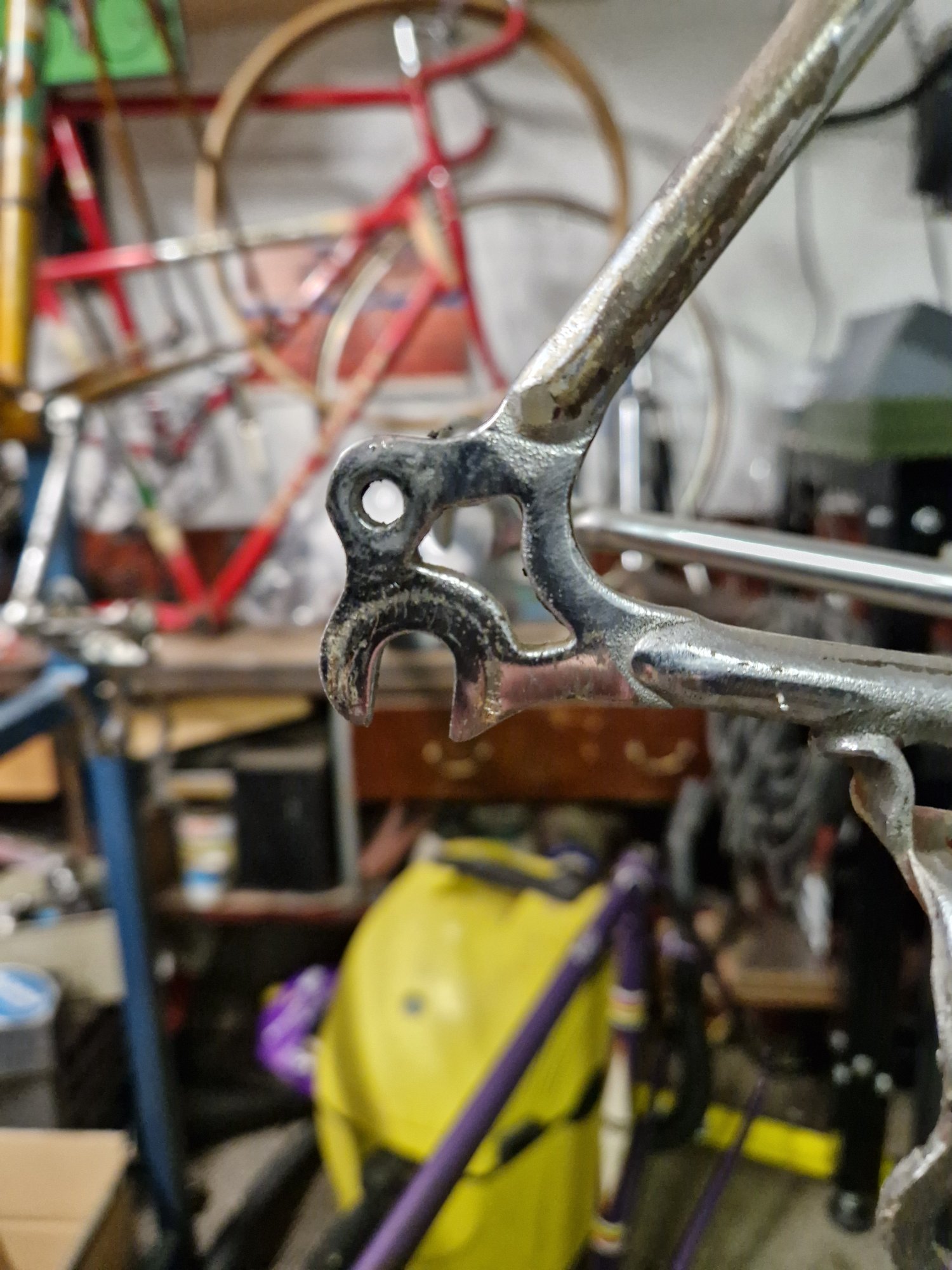

Hier mal eine Detailansicht, die Ausfallenden sind senkrecht, der Haken ist für waagerechte Ausfallenden, deshalb die noch notwendigen Anpassungen, oder ein komplett neuen anfertigen.

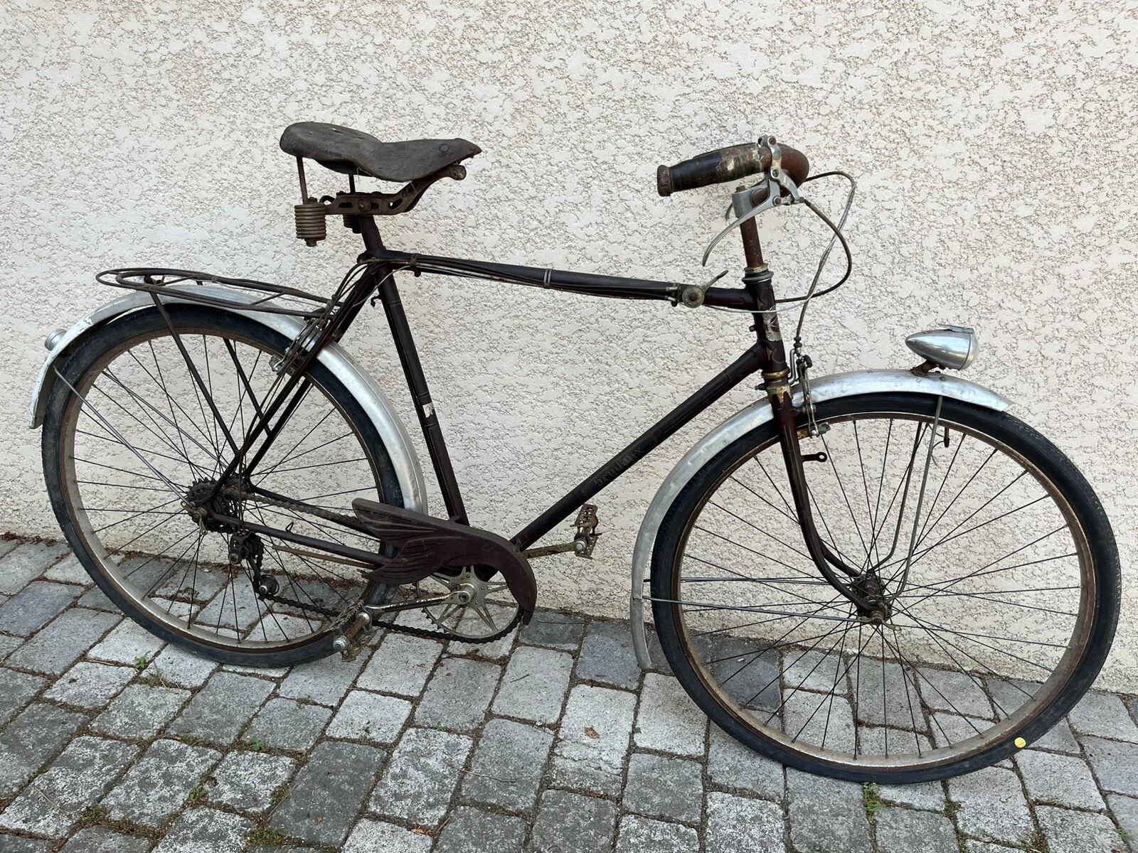

Hier mal ein Beispiel. wie so ein Rad original aussieht, gab es natürlich auch mit Rennbügel

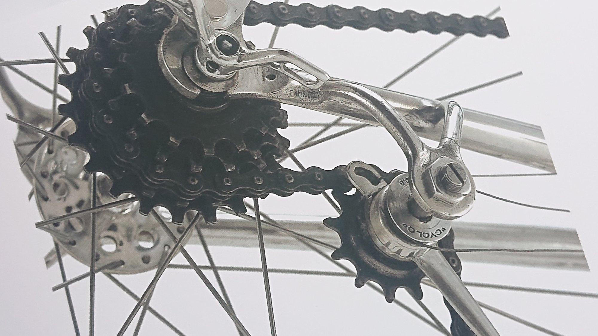

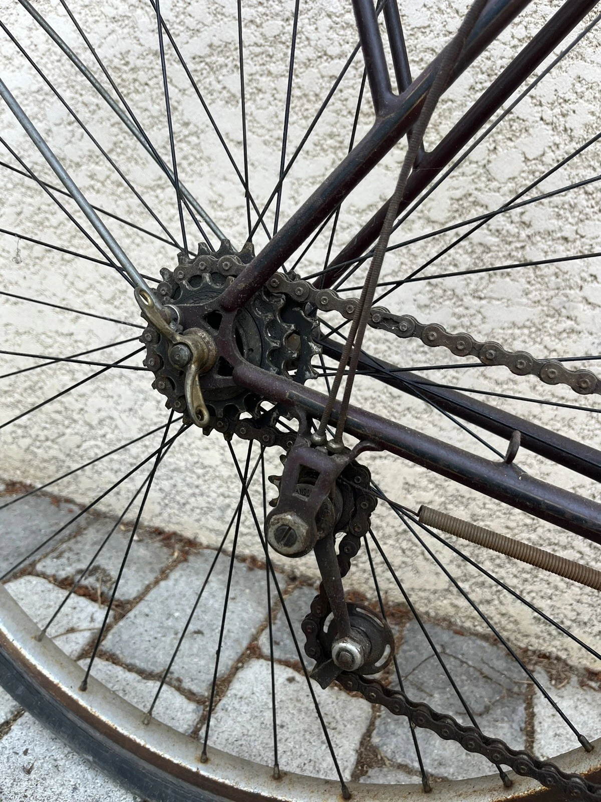

Und hier die Cyclo Schaltung, die für 3 Fach ausgelegt war, nich kompatibel mit der Topographie hier, und meinen Waden 🤔 🥳 :rolleyes:🤷‍♂️
räder mit dem an deinem rahmen vorgesehenen typ schaltwerk gab es doch auch mit bertauglicher übersetzung.
bitte etwas mehr ehrgeiz! :D
die felgen, wenn sie schon sein müssen, bitte ablabeln!
Wenn die Schaltung am Ende funktioniert wäre es ja ok. Mit Schaltwerk sieht es auch nicht mehr so komisch aus.
Sonst was feilen (oder aus VA lasern lassen).
Bin auf die Optik mit Schutzblechen gespannt!
