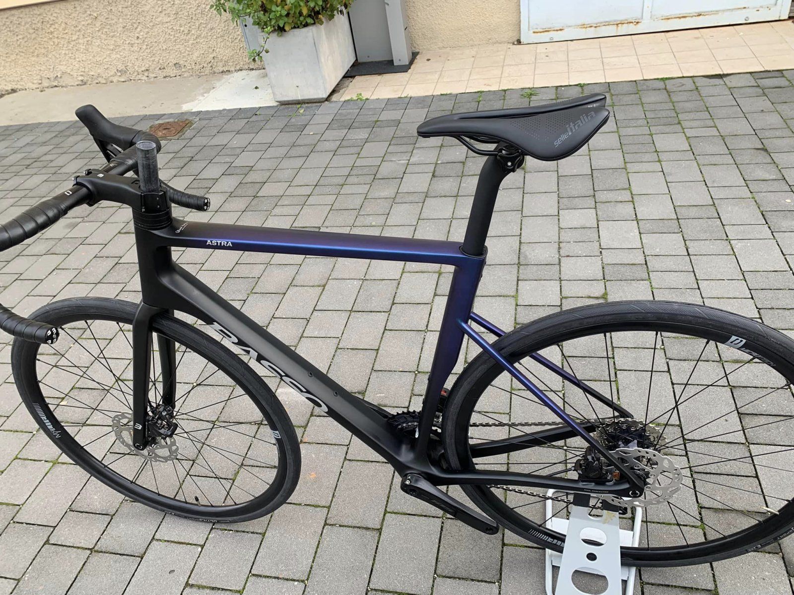

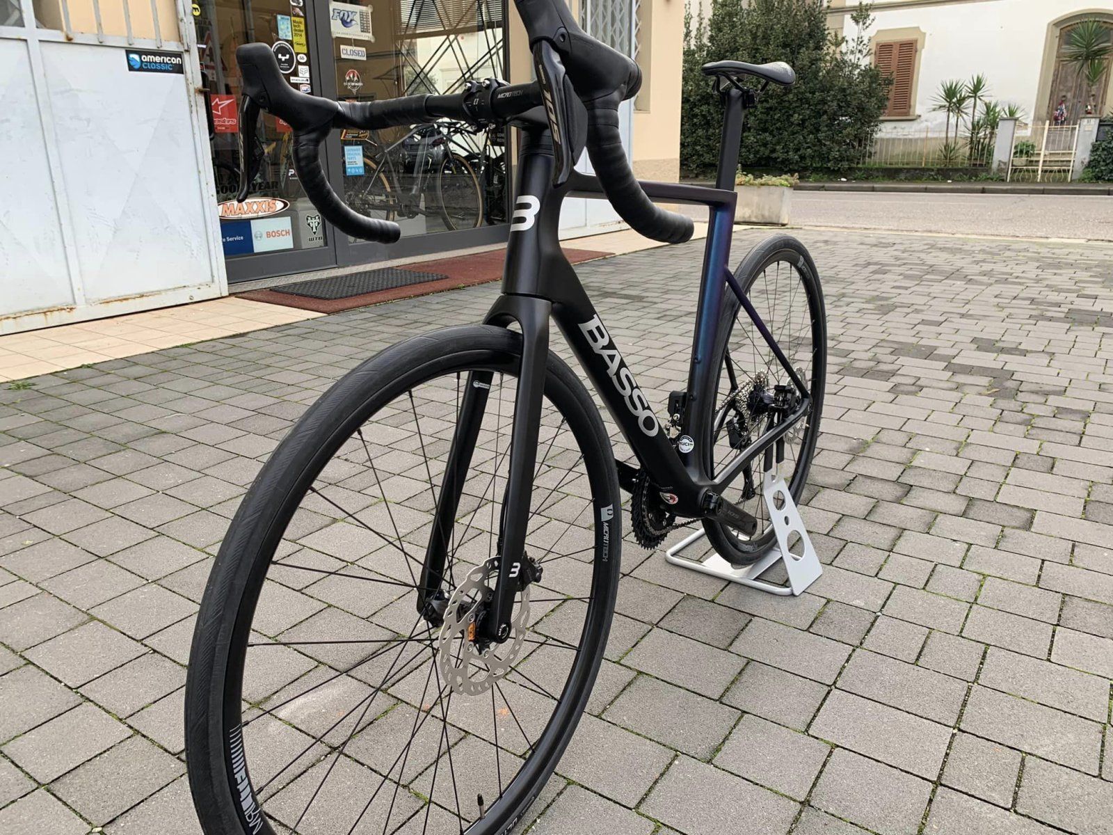

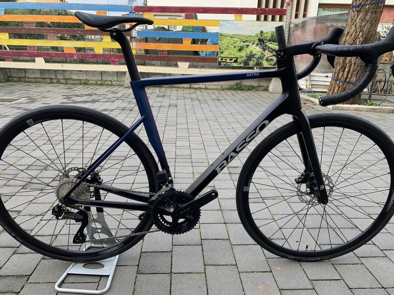

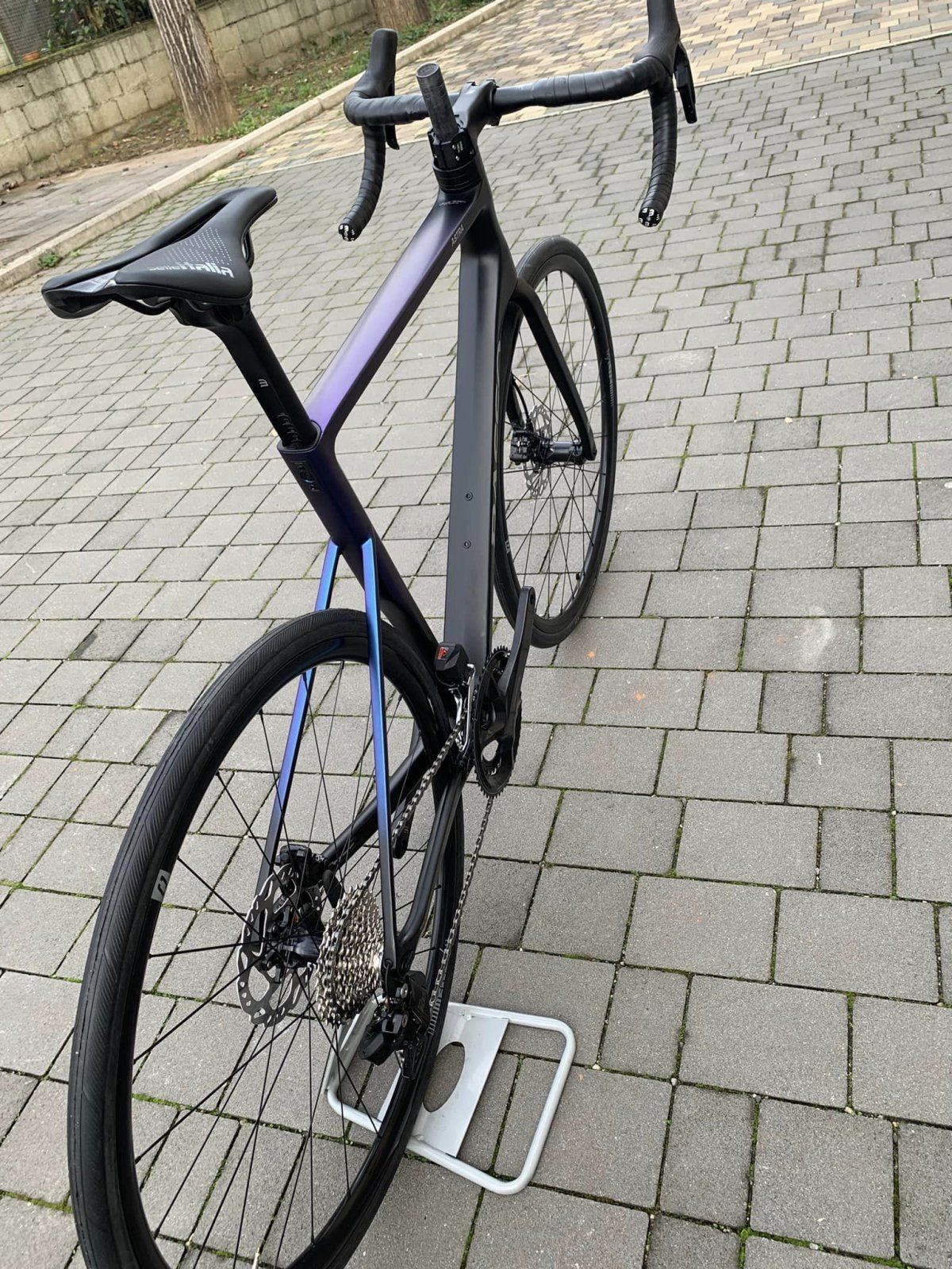

Ein paar Bilder aus dem Web !
Wurde erst durch den artikel auf basso aufmerksam.
Im ergebnis hab ich mir heut eins zugelegt (wenn auch als gebrauchtes 2021er).
Werbung wirkt 👍
