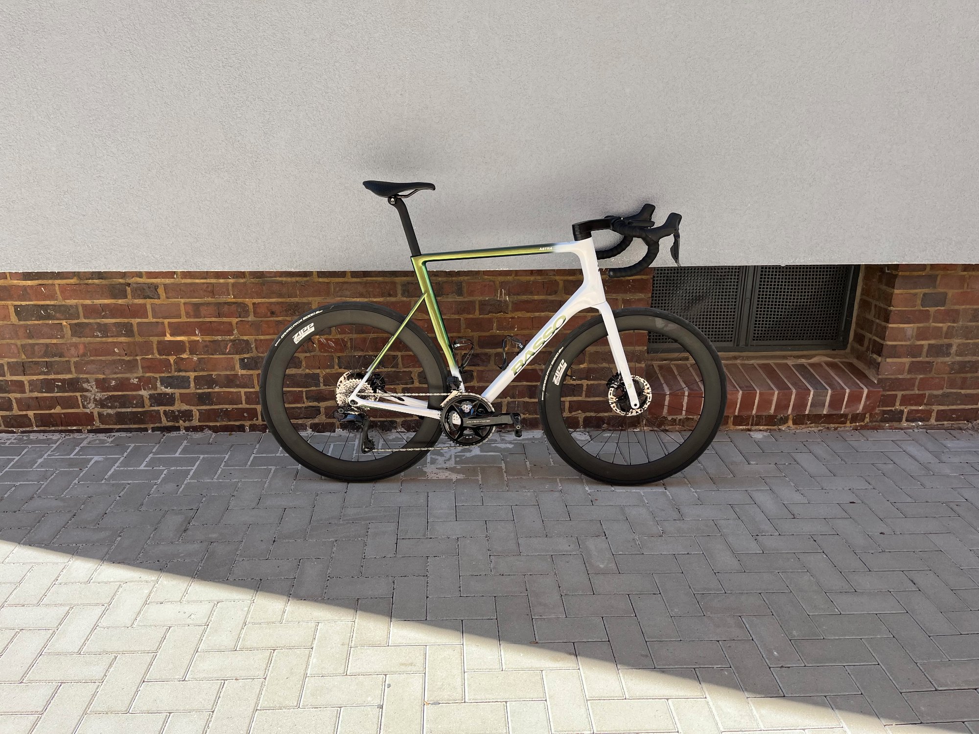

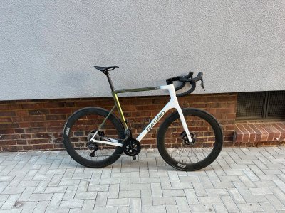

Ich selbst bin gefühlte 100 Jahre Ritcheys Evocurve (links) gefahren, letztes Jahr aber auf den Pro PLT Ergo gestoßen. Optisch gefällt er mir im Profil vielleicht etwas weniger, aber ich finde den im Bereich der Oberlenkerbiegung, wo man ja nun mal viel Zeit verbringt, echt krass komfortabel.
Deda hat halt 31,7 ... 😗
Aber wenn du uns schon mit so schönen Fotos am Morgen beglückst - was sind das denn für hübsche Flaschenhalter???
Das sind Tune Wasserträger, aber die sind bestimmt schon 5,6 Jahre alt und mittlerweile sehen die Nachfolger anders aus, wie ich grad gesehen hab. Gefallen mir sogar optisch besser, aber ich bezweifele, dass ich mir die nochmal kaufen würde. Irgendwie damals günstig bekommen und was das normale P/L-Verhältnis angeht, gibt es vermutlich sinnigere Alternativen...

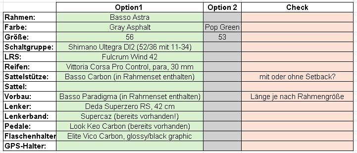

So liebe Freunde der italienischen Rahmenbaukunst, so sähe denn das aktuelle Setup aus.
Ich muss mich noch um einen Sattel kümmern, was aber kein Ding ist.
Bei der Übersetzung gehe ich wohl auf 52/36. Wäre da die 11-34 die logische Kassette?
nur zum drüber nachdenken: Mit Ultegra Di2 würde es mittlerweile das Carboncockpit dazu geben beim Komplettradkauf.
Ich habe mein Astra (noch vor dieser Neuerung) auch komplett gekauft, andere Laufräder waren bei meinem Händler gar kein Problem
