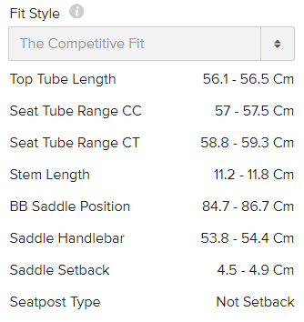

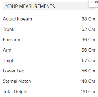

Competitive Cyclist hat für meine Maße:
folgende Daten ausgeworfen:
Alle Räder kommen in RH 56 bzw. L auf eine Oberrohrlänge von 560 bis 565 mm, von daher denke ich mal, dass ich mit RH 56 ganz gut hinkommen müsste. Probieren geht selbstverständlich über studieren, aber bevor man durch die Republik reist, kann man sich ja schon mal einen Anhaltspunkt besorgen.
Das Cube schein das "schnittigste" Rad zu sein S/R-Ratio von 1,47, das Cannondale kommt auf 1,53 und das Focus auf 1,55. Von daher tendiere ich alleine aus dem Zahlenwerk eher zum Cannondale bzw. Focus.
